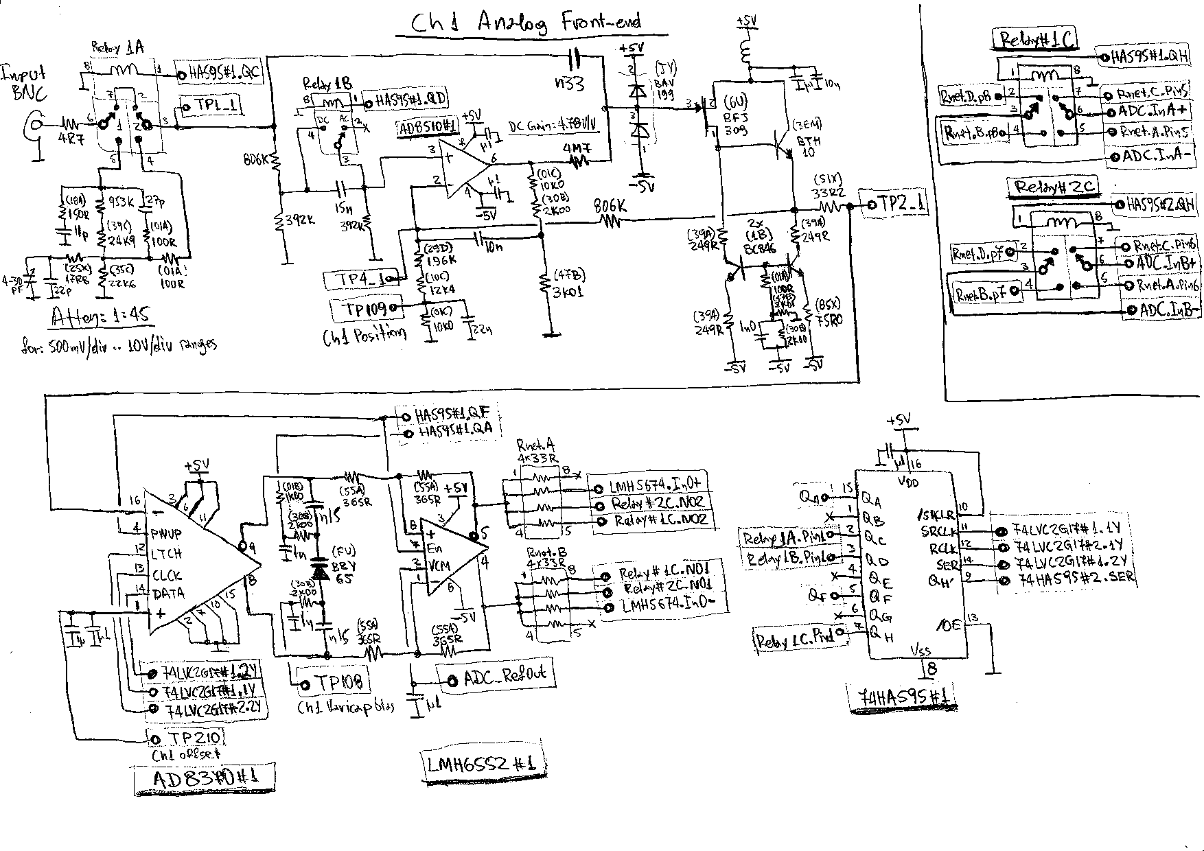

    Nie mniej jednak znaleziony schemat przedwzmacniacza 1052E nie napawa optymizmem. Jest tu mała niedoróbka, tyle że akurat w tym modelu żaden z problemów nie występuje. Niedoróbka polega na tym, że zmienia się stało prądowy punkt pracy WO w zależności od tego czy pracujemy ze sprzężeniem AC, czy DC. Ponadto coś podejrzanie wyglądają wartości elementów dzielnika wejściowego - wraz z kondensatorem sprzęgającym oraz rezystorem za nim mamy filtr typu PI, którego częstotliwość wydaje się trochę za wysoka jak na przyrząd pomiarowy.
    Rozwiązanie mało eleganckie. Nie wiadomo jak to się zachowa przy bardzo niskich częstotliwościach - rzędu 10Hz. Niby rzadko się takie sygnały mierzy, ale jak już będzie trzeba obserwować jakiś przebieg wolno zmienny, to może być problem.

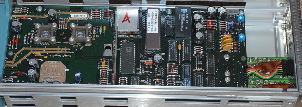

    Preampy nie napawają optymizmem, bo to nie jest oscyloskop za 50000zł tylko za 1500zł
    Dobry preamp wygląda tak:
    Wybór oscyloskopu Rigol: DS1052E (2x100MHz) czy DS1054Z (4x50MHz)?
    Ale za ten można było kupić samochód.
    Przełączanie trybu wyzwalania również odbywa się programowo, przekaźnik jest tylko od dzielników, filtra LFP i wejścia AC/DC/50om
    Jitter przy opóźnieniu wyzwalania o 45us dla podstawy czasy 20ns wychodzi jakieś 15ns, im dalej, tym większy.
    Ale nie ma DPO i chcę go sprzedać. Mimo bardzo dobrych parametrów, obrazowanie jak w starym rigolu, trochę brakuje.
    Śmiem twierdzić, że takie bugi znajdziesz i w innych chińczykach. Niektóre można znaleźć już na jutubie. Przejrzałem tego naprawdę dużo i najlepsze co znalazłem za pieniądze hobbysty to Rigol.
    Bo Lecroy czy Tek z DPO to wydatek o co najmniej jedno zero więcej za używkę z USA.
