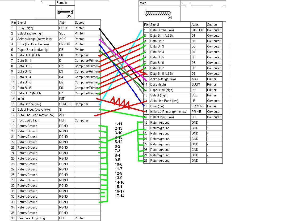

    Witam poszukuje schematu wyprowadzeń wtyku mini Centronics takiego jak w drukarce HP 1100, mam taką drukarkę i ułamane wejście i potrzebuje schematu żeby podłączyć ją do komputera zwykłym kablem lpt.
    Sprawa jest bardzo pilna nigdzie nie znalazłem schematu a na jutro potrzebuje drukarki.
    NIEPRAWIDŁOWY
    Zrobiłem taki schemat czy jest dobry? HP 1100 - Schemat wyprowadzeń wtyku mini Centronics do LPT

    Popełnił kolega dwa błędy. Przeoczył Pin Auto line Feed (17. Mini Centronics, 14. D-Sub 25) oraz nieprawidłowo połączył Piny danych. Data Bit 0 Mini Centronics (Pin 6) powinien zostać połączony z Data Bit 1 D-Sub 25 (Pin 2). Kolejne Piny powinny zostać połączone zgodnie z przesunięciem wynikającym z pierwszej pary.
    UWAGA!
    Informacja dotycząca połączenia Pinów danych w złączach Mini Centronics i D-Sub 25 dotyczy wyłącznie rysunku zaprezentowanego przez Kolegę. Nie należy sugerować się nią korzystając z innych schematów połączeń.
    Pozdrawiam, Szlachetny Fotograf

    Mógłbyś poprawić ?
    Taki będzie dobry?HP 1100 - Schemat wyprowadzeń wtyku mini Centronics do LPT

    Schemat połączeń wg ostatniego rysunku zamieszczonego przez Kolegę jest prawidłowy.

    A nie ma jakiś brakujących połączeń?

    Host Logic High złącza Mini Centronics (Pin 18) ma pozostać niepodłączony.

    Co oznacza łamana linia na połączeniu Pinów Initial (14. Mini Centronics, 16. D-Sub 25) wg schematu Kolegi?

    Nie wiem czy mają te piny być podłączone zlutowałem według schematu i nie wykrywa system .

    Piny Initial (14. Mini Centronics, 16. D-Sub 25) mają być połączone również. Proszę sprawdzić czy przyjął Kolega poprawną numerację pinów w złączach D-Sub 25 i Mini Centronics, oraz czy poszczególne piny są połączone poprawnie elektrycznie.

    Czy na komputerze do którego podłącza Kolega wyżej wymienioną drukarkę zostały wcześniej zainstalowane sterowniki do niej?

    Już działa.
