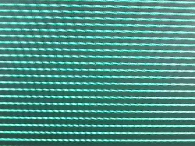

Mam problem z telewizorkiem philips model 32PF5532/12. Mianowicie po włączeniu obraz jest taki jak na zdjęciu (zdjęcie zrobione telefonem ale cała matryca od gory do dolu jest taka)... Głos jest kanały przełącza jednak zamiast obrazu są poziome paski.
Napięcia wychodzące z zasilacza okey.
Zasilanie t-con 12V
t-con model t315xw02 v5
płyta głowna lc4.31e
podstawiłem mu nowy wsad do ukladów 24c16 oraz 24c32 jednak bez zmian. Wyczyściłem (czysty) wsad w t-con jednak też to nic nie daje
Zauważyłem że w t-conie grzeje się układ BD8156EFV. Po włączeniu tv i 10s jest bardzo gorący. Jednak jak wypnę z niego taśmę pierwsza po lewej (są tak 4 wychodzące do matrycy) to obraz staję się cały biały i uklad już się nie grzeje...
Zmierzyłem napięcia na t-con (według opisu z elektrody) i wszystko wydaję sie być w normie VGL VGHC itp. Rozebrałem matrycę aby sprawdzić czy czasem jakiś kondensator smd nie robi zwarcia ale też wygląda że wszystkie są dobre...
Bardzo proszę o pomoc
