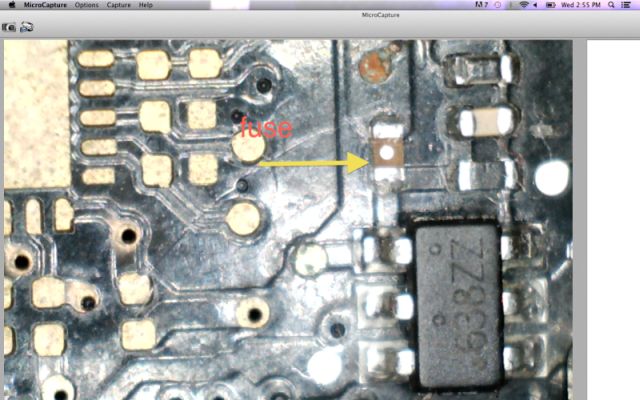

    Piszą też o bezpieczniku (2A - 32V in a 402 package) w ok. LED drivera LP8543 na płytce McBP ( A1286 - 2009, Logic Board 820-2533-B/ jest także 820-2565-A)
    * czasem driver LP8550
    McBook Pro - włącza się, brak obrazu i podświetlenia matrycy
    To ok. fuse z 820-2565-A

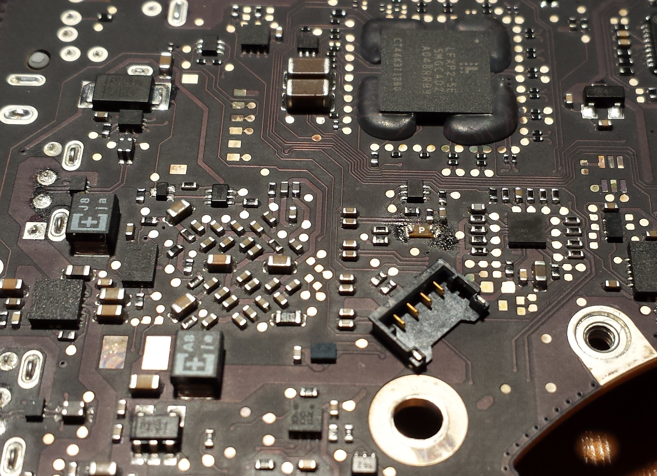

    Rozkręciłem McBooka i po wzrokowych oględzinach płyty głównej (nie robiłem jeszcze pomiarów) zauważyłem dwa podejrzane elementy.
    1. 8904C-F Delta 1050C
    Wygląda jakby ktoś przyłożył do niego płaski śrubokręt i w niego uderzył, uszkodzenia obudowy nie wskazują na "spalenie".
    2. Nie wiem czy to kwestia spalenia czy niechlujnego wlutowania wymienianego elementu.
    Pytanie orientacyjne.
    Ile może kosztować wymiana tych elementów?
    I czy ktoś byłby chętny przyjąć zlecenie ich wymiany, jeśli brak podświetlenia finalnie okaże się właśnie nimi spowodowany.
    Ewentualnie jeśli ktoś zna zaufaną osobę urzędująca na forum to proszę zwrócić jej na ten post uwagę.
    Ja nie mam sprzętu, który mógłby mi pozwolić je estetycznie wymienić i choć zdarzało się transformatorówką uC wlutowywać, to ten sprzęt jest sporo droższy niż Atmega na uniwersalnej płytce;)

    Ten pierwszy scalak to prawdopodobnie produkt firmy Delta
    LFE8904C ... is an Ethernet isolation transformer,

    8904C-F Delta 1050C
    Kol. czy to jest twój McB, bo z opisów na początku pisałes o .. coś o logo na ekranie pod kołdrą.
    Skoro na monitorze zewnęrznym działa
    Masz uszkodzenie w " części odpowiedzialnej za całokształt działania od ..do matrycy"

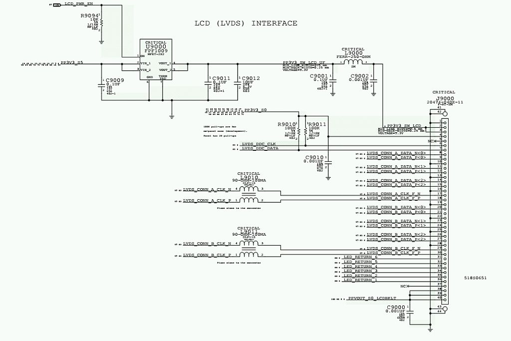

    Tak wygląda ok. złacza LVDS
    Dla mnie ten "ułamany róg to " na IC 8904 to raczej uszkodzenie mechaniczne (może sam sobie zrobiłeś, ?) lub poszło jakieś napięcie na niego?
    Może po burzy ...
    Trzeba go spróbować "sprawdzić na ohmy" nie jest trudne bowiem pin"ów nie jest dużo?
    - ponadto sprawdz który pin 8904 idzie na który pin. złacza LVDS.
    Wtedy porównaj z rys. i wyciągnij wnioski.

    To pierwsze to transformator separujący do LAN, nie ma związku a usterka mechaniczna obudowy, na razie nie ma sensu zawracać sobie tym głowy, to drugie to bezpiecznik.

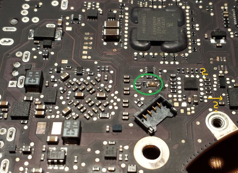

    W zielonym kółku może byc bezpiecznik.
    Co to za układy (co na nich pisze ) te z znakami zapytania?

    Układ bliżej bezpiecznika to przetwornica zasilania LED w matrycy(inverter) LP8550, następny układ nieistotny, należy dokonać pomiaru co jest na bezpieczniku, sprawdzić tasiemkę matrycy.
