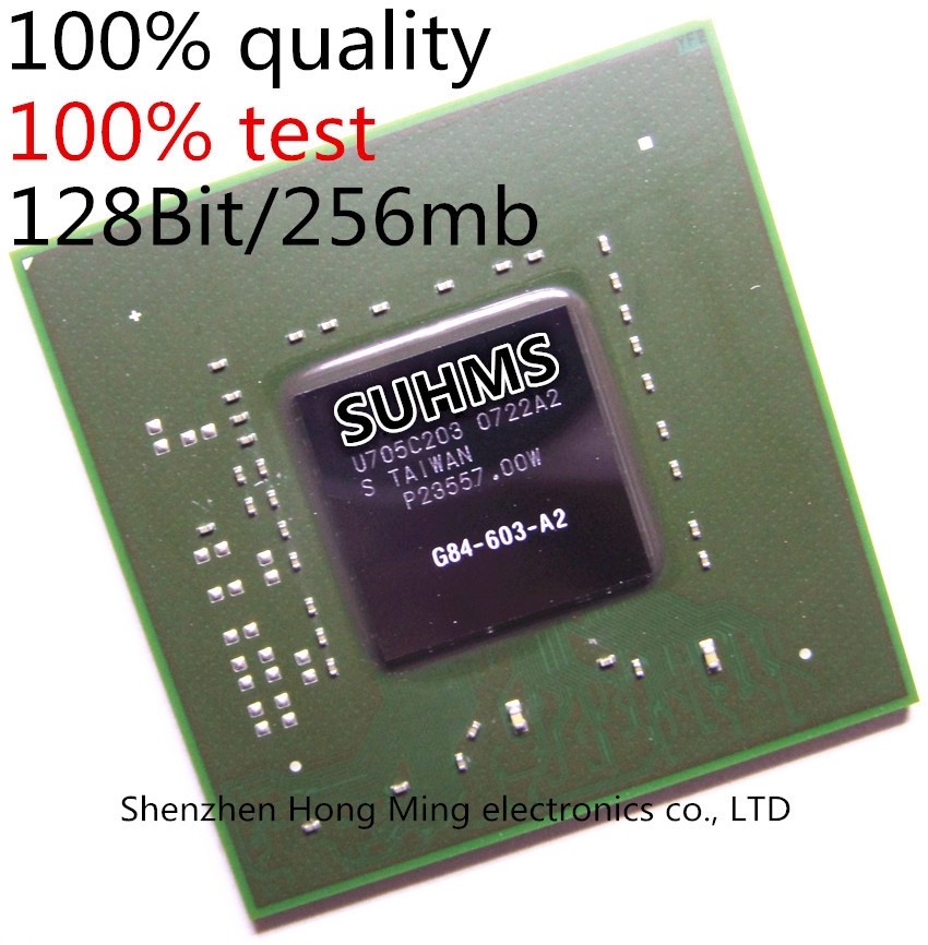

    Albo grafika (G84-603-A2) lub matryca.

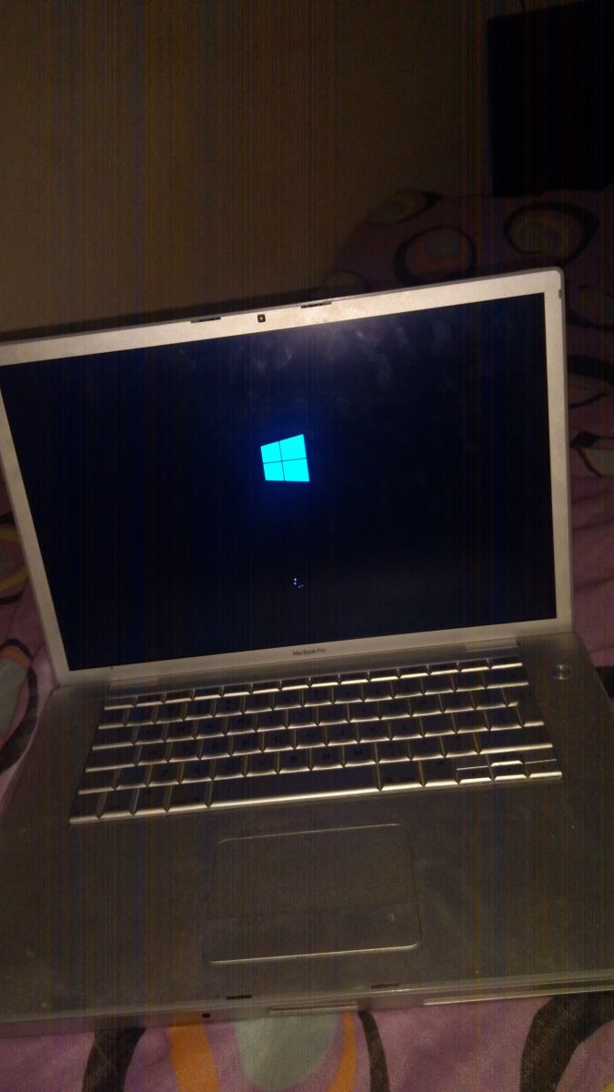

    Mam też laptop notebook Apple model Q1226wlaxza się pokazuje obraz ikonka windows 8.1 i stronka startowa i się wyłącza baterie spróbuję wyjąć
