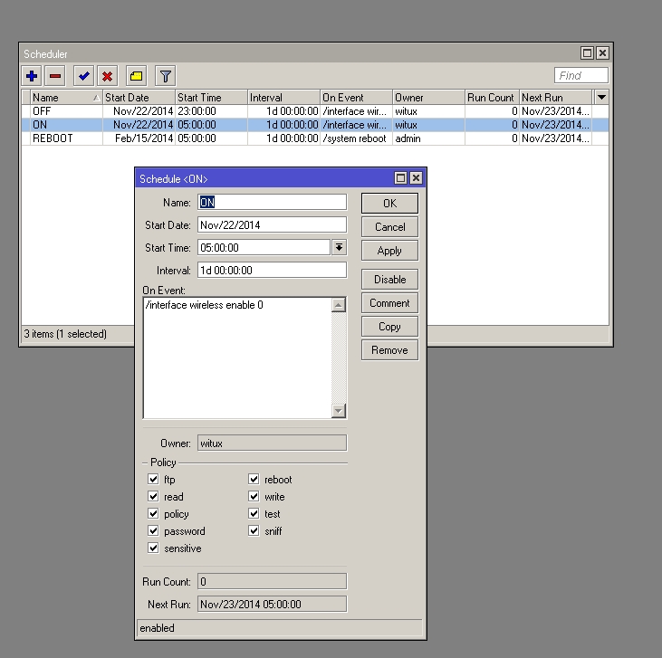

    Wyłączenie wifi o 23:00, a włączenie o 05:00.
    /system scheduler
    add interval=1d name=OFF on-event="/interface wireless disable 0" policy="" start-date="" start-time=23:00:00
    add interval=1d name=ON on-event="/interface wireless enable 0" policy="" start-date="" start-time=05:00:00

    Nic już nie wklejaj. To data kiedy ma skrypt się uruchomić np. start-date="" - tak uruchamia od zaraz, a tak start-date=feb/15/2016 od tej daty.

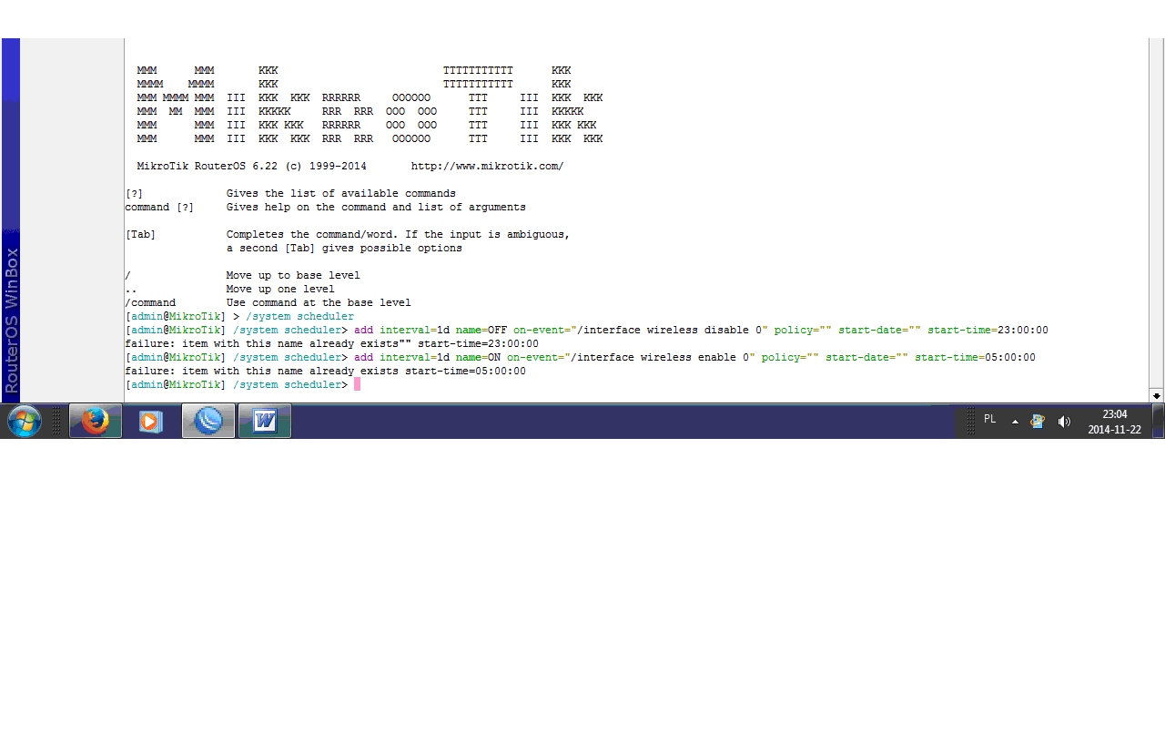

    Skrypt do wyłączania Wi-Fi o określonych godzinach na Mikrotik RB951Ui-2HnD
    Taki komunikat pojawia się po wklejeniu tego kodu do terminala.

    Czy czasem nie wkleiłeś to dwa razy pod rząd?
    Pokaż:
    sy sch export
    Bo możliwe, że masz już to załadowane.
    U mnie jest OK i działa:
    [witux@MikroTik] > /system scheduler
    [witux@MikroTik] /system scheduler> add interval=1d name=OFF on-event="/interface wireless disable 0" policy="" start-date="" start-time=23:00:00
    [witux@MikroTik] /system scheduler> add interval=1d name=ON on-event="/interface wireless enable 0" policy="" start-date="" start-time=05:00:00

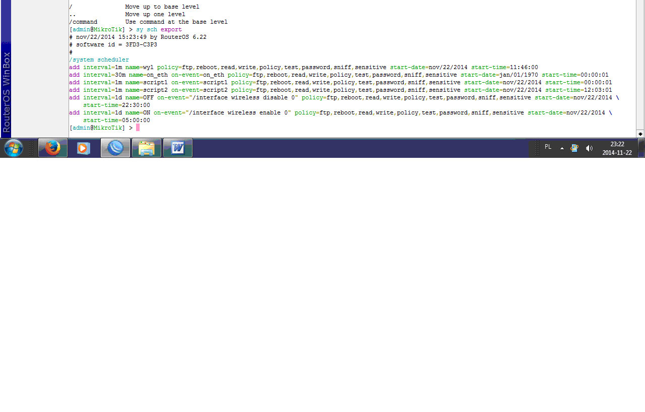

    Trochę się tego nazbierało z poprzednich prób.

    To wywal to i wklej to co powinno być.
