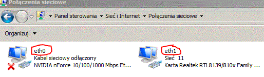

    Skorzystaj z harmonogramu zadań. Ustaw w nim, aby odpałał dwa pliki *.bat
    zawartość pierwszego:
    netsh interface set interface "Połączenie lokalne" DISABLED
    i drugiego:
    netsh interface set interface "Połączenie lokalne" ENABLED
    Możesz je nazwać np. ON.bat i OFF.bat
    Zamiast "połączenie lokalne" wpisz nazwę swojego połączenia wifi/karty sieciowej , ale jeśli zawiera polskie znaki, to zmień jej nazwę na np. "WIFI"
    U mnie jest to eth0 i eth1.
