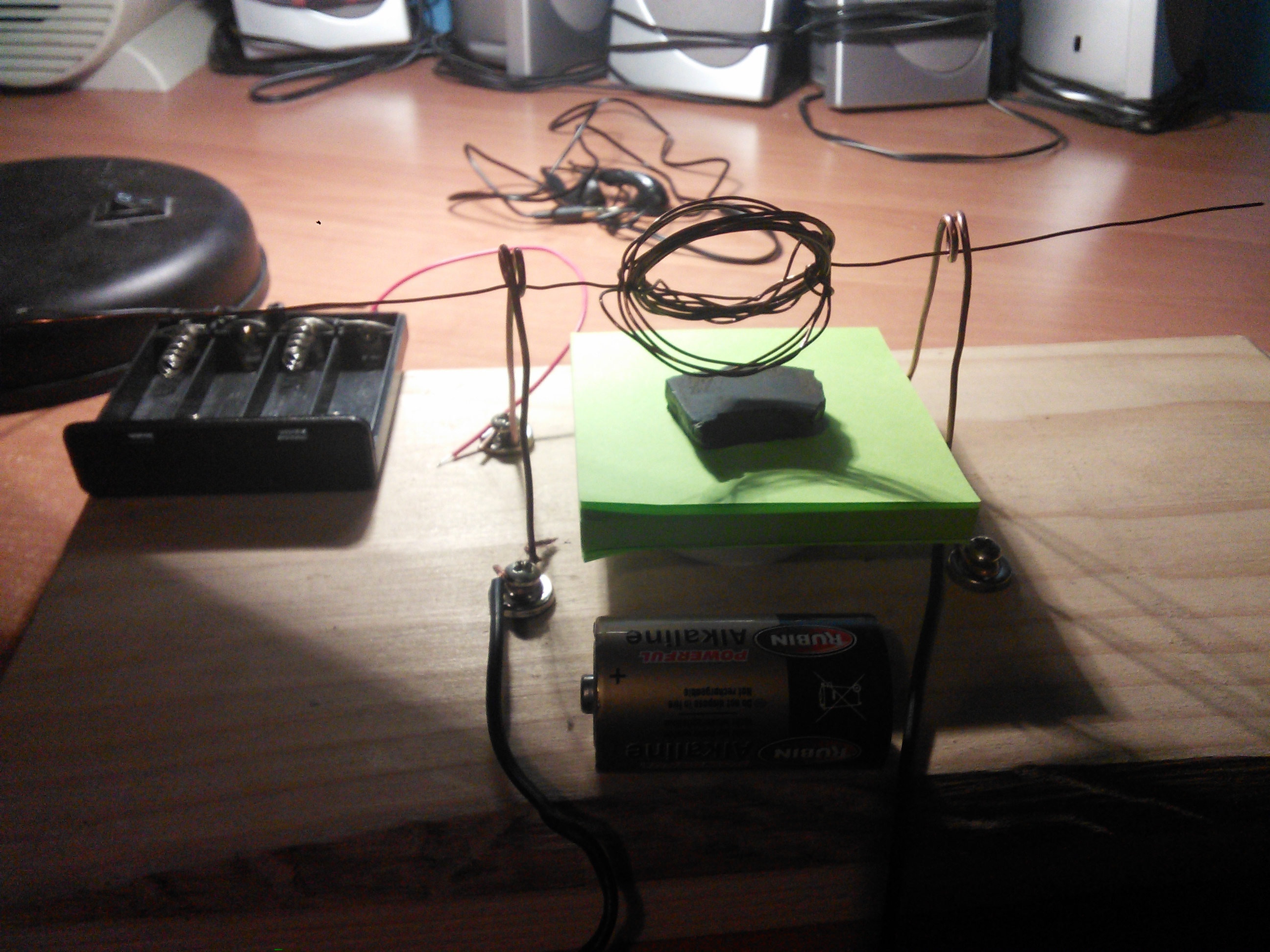

    Witam. Potrzebuje pomocy przy modelu silnika szczotkowego do szkoły.
    Model silnika szczotkowego do szkoły - samoistny rozruch przy napięciu
    Krótki opis działania:
    Do stojaków z miedzi doprowadzone jest napięcie z baterii - teraz jest to "goła" bateria a w przyszłości będą to baterie z koszyka. W stojakach są zrobione pętelki do których jest wsadzona zwojnica. Pod zwojnicą znajduje się magnes.
    Komutatorem są końcówki zwojnicy na których jest zdrapana w połowie emalia.
    Tutaj jest rysunek jak wygląda komutator, a tutaj adres do strony gdzie jest to dokładnie opisane.
    Tu pojawiają się dwa problemy:
    1. Co zrobić by przy przyłożeniu napięcia zwojnica od razu ruszyła? Kombinowałem z kątem zwojów na zwojnicy(co widać na obrazku), ale średnio mi to wychodziło.
    2. Wydaje mi się, że ten model może szybko kończyć baterie przez zwarcie. Jeśli mam rację to jak temu zaradzić? Dać opór? Jeśli tak to jaki?
    Model jest bardzo ułomny, szansa rozruchu jest pod warunkiem że w położeniu spoczynkowym był kontakt na "komutatorze", a po drugie cewką wytwarzała pole tak skierowane by wytwarzało największy moment obrotowy. Czyli kwestia dwu czynników - ustawienia "łysej" części komutatora względem magnetycznej osi cewki oraz wyważenia "wirnika".
    Zastosować cewkę o wielu zwojach i cieńszym drucie, zasilać ogniwami połączonymi równolegle. Poza tym to model do załączenia na 10 sekund i tyle.

    jdubowski napisał:
    Większa ilość zwojów powoduje wyginanie się drutu pod ciężarem zwojnicy, a cieńszego drutu nie uświadczę w swoim mieście. Co do ogniw połączonych to chcę przymocować koszyk na baterię. Co rozumiesz przez słowa "model do załączenia na 10 sekund"? To, że bateria będzie padać w mgnieniu oka?
    "Ośkę" możesz zrobić z grubsze go drutu, byle dać wstawkę izolacyjną pośrodku.
    Typowe koszyki mają połączenie szeregowe.
    Tak, a komutator ulegnie uszkodzeniu - emalia zdrapaniu a pole kontaktowe opaleniu.

    jdubowski napisał:
    Masz może pomysł jak udoskonalić ten model tak, by się nie psuł?

    Weither napisał:
    Masz może pomysł jak udoskonalić ten model?
    Ośkę zrobić z listewki modelarskiej, na końcach wbić gwózdki bez łebków i łożyskować w napunktowanych taśmach stalowych. Inny dobry materiał na ośkę to szprycha rowerowa. Zastosować normalny komutator z dwoma działkami - albo tarczowy z wytrawionej płytki, albo bębnowy (na przykład z korka) z naklejonymi działkami z blaszki.
    Zobacz:
    http://khmertube.khmerelite.ws/index.php/view...v4&searchsub=Model%20of%20a%20DC%20motor%20#1. Model silnika elektrycznego #1
