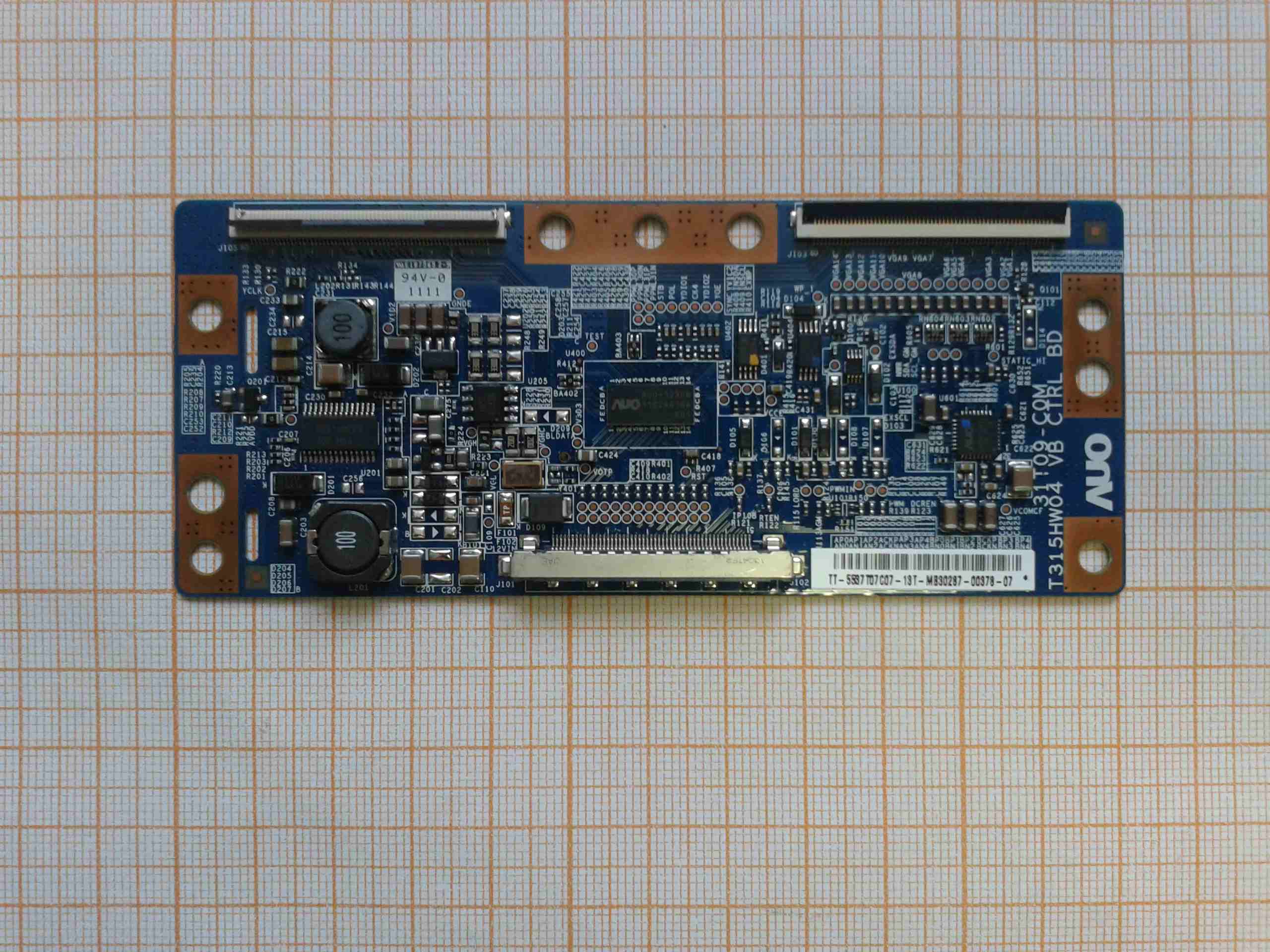

    Po podłączeniu do sieci dioda STANDBY świeci się na czerwono.
    Po dotknięciu POWER ON dioda mignie 5 razy i gaśnie.
    Po odpięciu wiązki zasilającej od płyty głównej włącza się podświetlenie. Zakładam że zasilacz jest sprawny. Wszystkie napięcia prawidłowe.
    Na T-con nie wychodzi nic.
    Zakładasz , że napięcia na zlaczach PSU prawidłowe !? > czy je mierzyłeś.?
    Link_ ten kol. wymienił MB
    Pod matrycę od AUO (LD370BGB-C1) masz taki T-con T315HW04 (31T09-COM)

    Dziękuję kolego lisek, poczytam trochę o tym, spróbuję powalczyć. Napięcia pomierzyłem dlatego tak napisałem. Micom to WT61P805. T-con jest zupełnie inny, dorzucę później zdjęcie. Wiadomo że najprostszym rozwiązaniem jest wymiana płyty głównej ale chciałoby się poznać przyczynę takiego uszkodzenia :)
