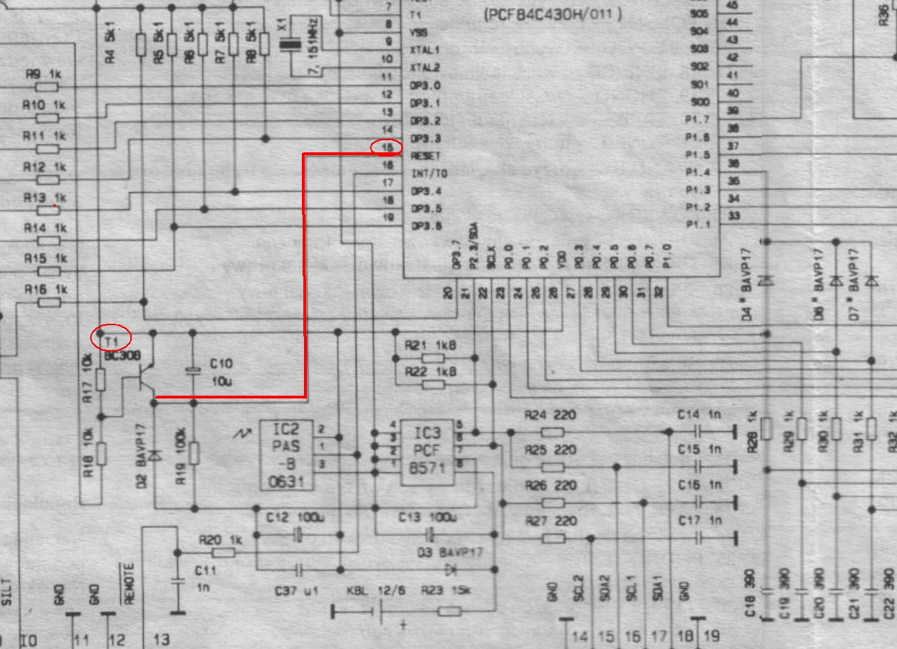

    Witam kolegów.
    Mam problem z amplitunerem Eltra ATS 361.
    KIlka dni temu podczas załączenia zamiast funkcji tuner, zaświeciły się kontrolki od wszystkich funkcji (tuner,tape,cd,line)... Przelutowałem całą płytę panela i zasilacza, bez efektów. Aż tu nagle kontrolki zgasły, nacisnąłem Stand By i zaczęło wszystko działać prawidłowo.
    Dzisiaj znów powtórka rozrywki, po podłączeniu do prądu od razu świecą się wszystkie kontrolki, po naciśnięciu stand by uruchamia się normalnie, wyświetlacz działa, funkcje zmieniać co prawda można, lecz nie ma dźwięku i kontrolki świecą się znów wszystkie.
    Ktoś wie gdzie szukać przyczyny? Ja już sam nie wiem...
    Multimetr posiadam, więc jeżeli zajdzie potrzeba wykonania jakichś pomiarów- nie ma problemu. Proszę tylko o info co i gdzie zmierzyć.
    Liczę na pomoc, jest to jedyny sprzęt grający w domu a bez muzyki- ani rusz :)

    Bateria sprawna, pamięć trzyma. Kondensatory sprawdzone i są sprawne, zresztą układ StandBy zasilany jest z oddzielnego transformatorka.
    Aha, i jedna sprawa...
    Co ma bateryjka podtrzymania pamięci do standby? To tak jak by w samochodzie przy problemie z odpalaniem polecić wymianę koła... Przecież wszystko działa prawidłowo nawet bez bateryjki tylko nie zapamiętuje stacji.
    Przelutowałem całą płytę, każdy lut, poprawiłem luty na procesorze, wymieniłem tranzystor T1 i kondensator C10, posprawdzałem ścieżki i nadal nie działa.

    Dokonaj pomiaru napięć na elektrodach T1 względem masy i napisz.

    Na każdej nodze względem masy jest około 5V.

    Jest dokładnie 4,92V.

    R19 może mieć przerwę, lub C10 upływność. Na pin 15 Reset procesora powinno być napięcie między 0 a 1V

    C10 wymieniony, r19 też. Na 15 pinie procesora jest równo 0,95V.
    To jakim cudem na wszystkich nogach T1 masz 4,92V skoro na 15 pinie procesora jest równo 0,95?

    Patrzyłeś coś na schemat? Eltra ATS 361 - Świecą się wszystkie kontrolki funkcji na raz, brak dźwięku.
    Zwracam jeszcze raz uwagę na elektrolit w zasilaczu C14 3300uF. Jeżeli nie wymieniałeś go to wymień.

    Elektrolit raczej odpada, zasilałem panel napięciem 5V z USB ( - do - akumulatorka, + do cewki L2) i usterka nadal występowała...
    @Edit, mój błąd, mierzyłem na napięciu zmiennym... Na nodze procesora jest również około 4,90V.
