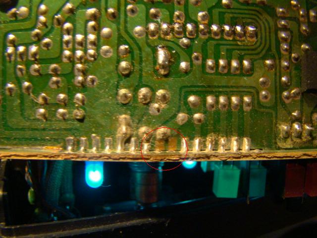

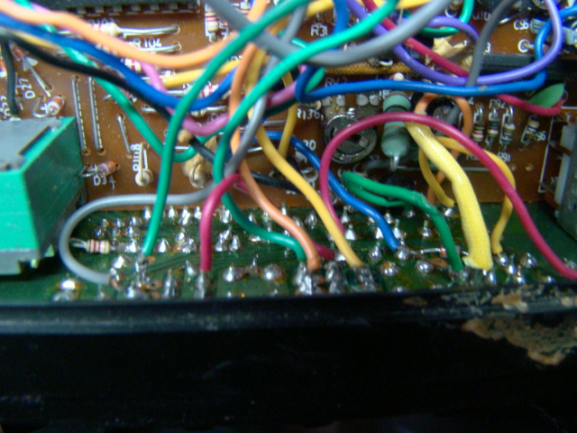

    Nadawanie, moc-4WFM 1W-AM, częstotliwość nadawania-ok na razie w piątkach, przestroje jak się uda uruchomić w pełni, rozblokowane 40 kanałów AM(przepięcie niebieskiego przewodu od strony druku), przelutowane miejsce zaznaczone na czerwono, ktoś chyba grzebał wcześniej przy przednim panelu, bo jest przytopiony jeden przewód i nie mam pewności czy wszystkie są we właściwym miejscu. W FM słychać modulacje z drugiego radia,które stoi obok bez wskazań. Pozdrawiam CB radio Pan Mini Top - brak odbioru w AM, zaniki nadawania w FM CB radio Pan Mini Top - brak odbioru w AM, zaniki nadawania w FM CB radio Pan Mini Top - brak odbioru w AM, zaniki nadawania w FM

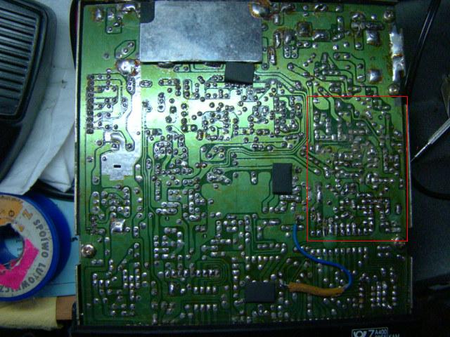

    Dla sprawdzenia wątku tematycznego - brak odbioru - to jak na rysunku :

    Radio mierzyłem miernikiem mocy ze sztucznym obciążeniem, wyposażonym w tłumik -20dB i tu jest zapięty miernik częstotliwości(czy to określenie jest poprawne, bo nie wiem?). Dziękuje za oznaczenie miejsc na schemacie do pomiaru, jak posprawdzam to napisze o rezultatach.

    To może być jeszcze do sprawdzenia sam przełącznik AM/FM, który czasami nie styka pod "naciskiem" eksploatacyjnym.

    Ok, sprawdzę, a na R7-0,04V to nie jest za mało? Czy na zaznaczonym miejscu na zdjęciu przerwa jest fabrycznie?
