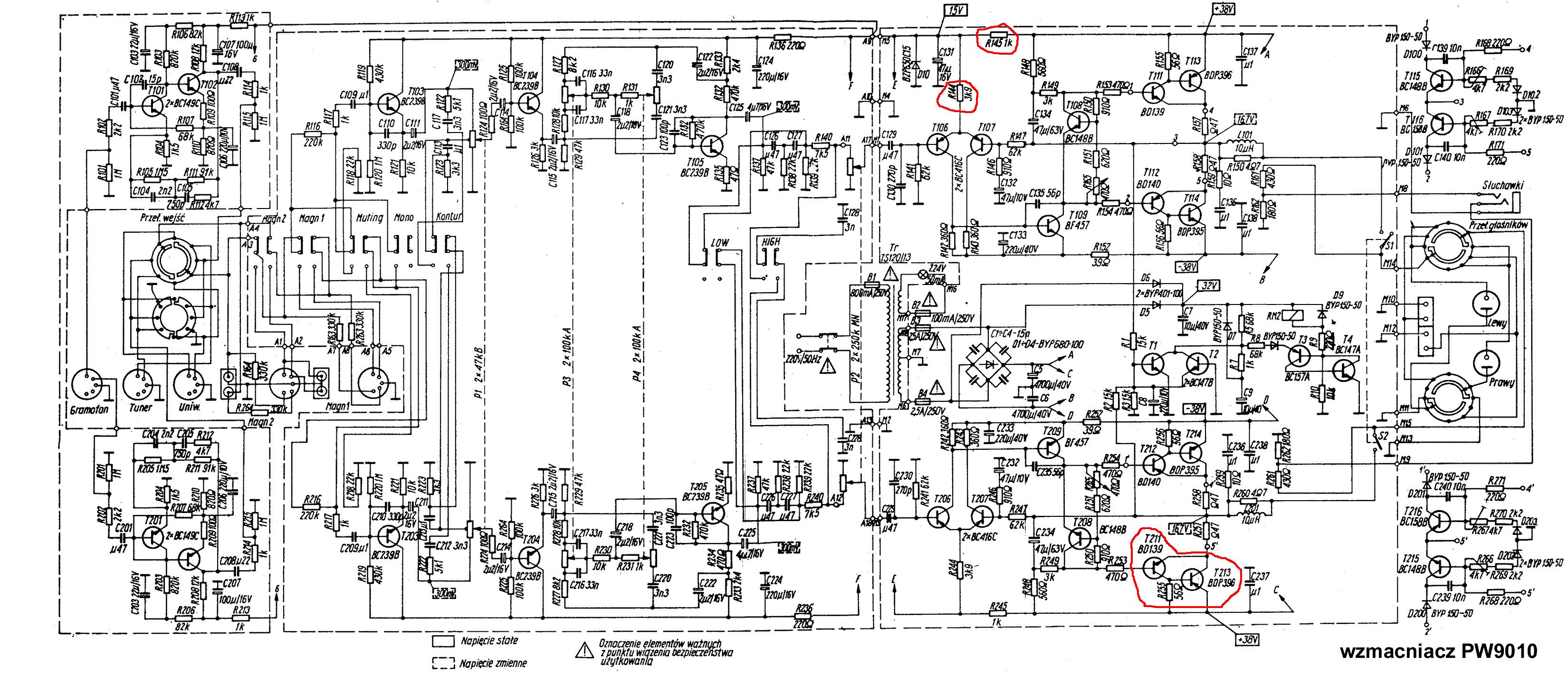

    Mam problem z wzmacniaczem PW9010.
    Oba kanały są uszkodzone. Na początek pomierzyłem napięcia zasilania, wynoszą odpowiednio 38V i -36,7V. Sprawdziłem czy występują one na emiterach końcówek, były na wszystkich, sprawdziłem same tranzystory końcowe i sterujące - sprawne. Niestety jeden kanał daje na wyjściu cały czas napięcie stałe, a że wzmacniacz na układ który zapobiega podaniu tego na głośnik, przekaźnik się nie włącza.
    Napięcie na wyjściu jest dodanie, więc sprawdziłem, że tranzystor PNP T213 (elementy o których piszę zaznaczyłem na schemacie) jest nasycony.Unitra PW9010 - Nie gra, napięcie stałe na wyjściu
    W drugim kanale grzeje się rezystor R145, Napięcie 15V występuje za nim, grzeje się również R144 spadek napięcia na nim to 15V więc na emiterach T106 i T107 jest 0V. Również się grzeje, jednak odłączenie go nie powoduje że R145 przestaje się grzać. Napięcie na kolektorach T106 i T107 wynosi jeśli dobrze pamiętam -37,8V a na T206 i T207 12,8V
    Posprawdzałem półprzewodniki omomierzem i wydaje się być dobre.
    Ma ktoś pomysł jak to ugryźć, jakie pomiary wykonać? Gdybym miał przynajmniej jeden kanał sprawny drugi byłoby zrobić prościej (na zasadzie pomiarów).

    Dość mizerne pomiary, ale można się domyślać, że T106 lub/i T107 oraz T211 lub/i T213 padnięte - do wymiany.

    Tak jak pisałem T211 i T213 sprawdzałem i są sprawne. Rezystory niskooporowe masz na myśli R257 R258 czyli 0,47ohm. Jeśli tak to sprawdziłem je na początku. Wzmacniacza nie mam tutaj na miejscu, więc cokolwiek mogę sprawdzić najwcześniej jutro. R144 wyciągałem do próby, więc T106 i T107 były odłączone a mimo to R145 się grzał.
    Mogę wykonać więcej pomiarów aby prościej zdiagnozować, napiszcie tylko co. Wspomnę tylko, że na emiterach T206 i T207 jest 13V. Więc jutro najwyżej podmienię te T106 i T107 i zobaczę.

    Uszkodzony były rezystory R152, R252 oraz tranzystor R106 (wzmacniacz różnicowy).
    Teraz przekaźnik się włącz, jednak nie miałem czasu sprawdzić tego z głośnikami tylko generator i oscyloskop, wydaje się być ok. Jedynie co to ciągle grzeje się R145, próbuję dojść dlaczego, napięcie 15V za nim występuje tak jak powinno. Siądę przy tym w chwili wolnego czasu. A tymczasem, ma ktoś może jakieś sugestie?

    Na tym rezystorze wydziela się moc 0,324W tak więc będzie on miał zwiększoną temperaturę. Nie wiem jakiej mocy jest oryginalny ale jeśli zbyt mały to wstaw w jego miejsce rezystor o większej mocy.

    Wymieniłem R145 na nowy, teraz grzeje sie on tak jak R245 czyli jest wyczuwalnie ciepły, ale nie gorący. Rezystory R152, R252 również są ciepłe. Wzmacniacz gra, wszystkie funkcje działają. Wygląda na to, że wzmacniacz naprawiony. Chyba, że R152 i R252 mają się nie grzać.

    R245 i 145 są połączone równolegle poniewaz obydwa są podłączone jedną końcówką do plusa zasilania a drugą do diody 15V, co przy takiej samej rezystancji obydwóch musi prowadzić do takiego samego rozgrzewania. Jeśli rezystor R145 grzał się bardziej musiało to być spowodowane tym, że podczas eksploatacji rezystor ten zmniejszył swoją rezystancję.
