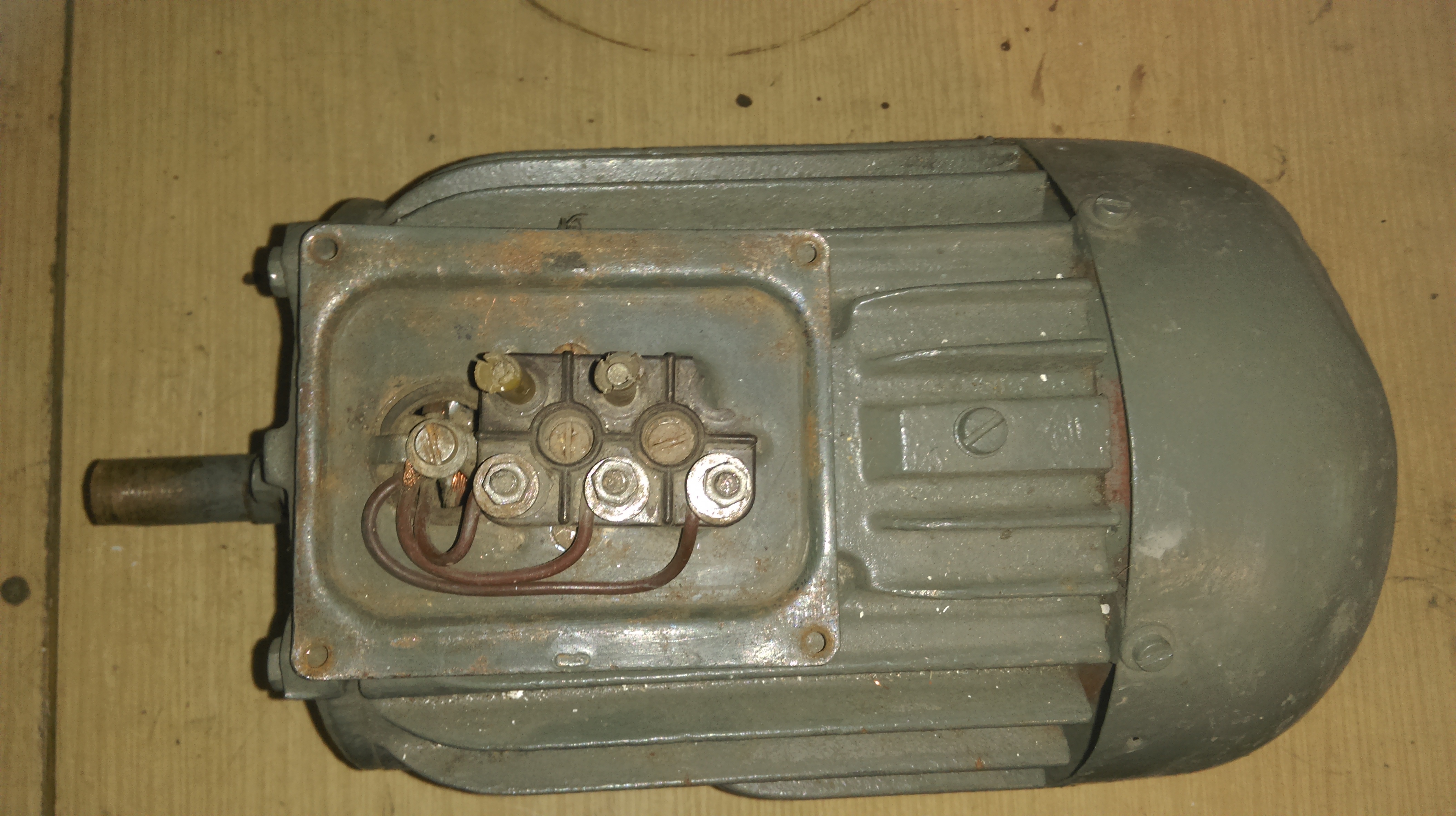

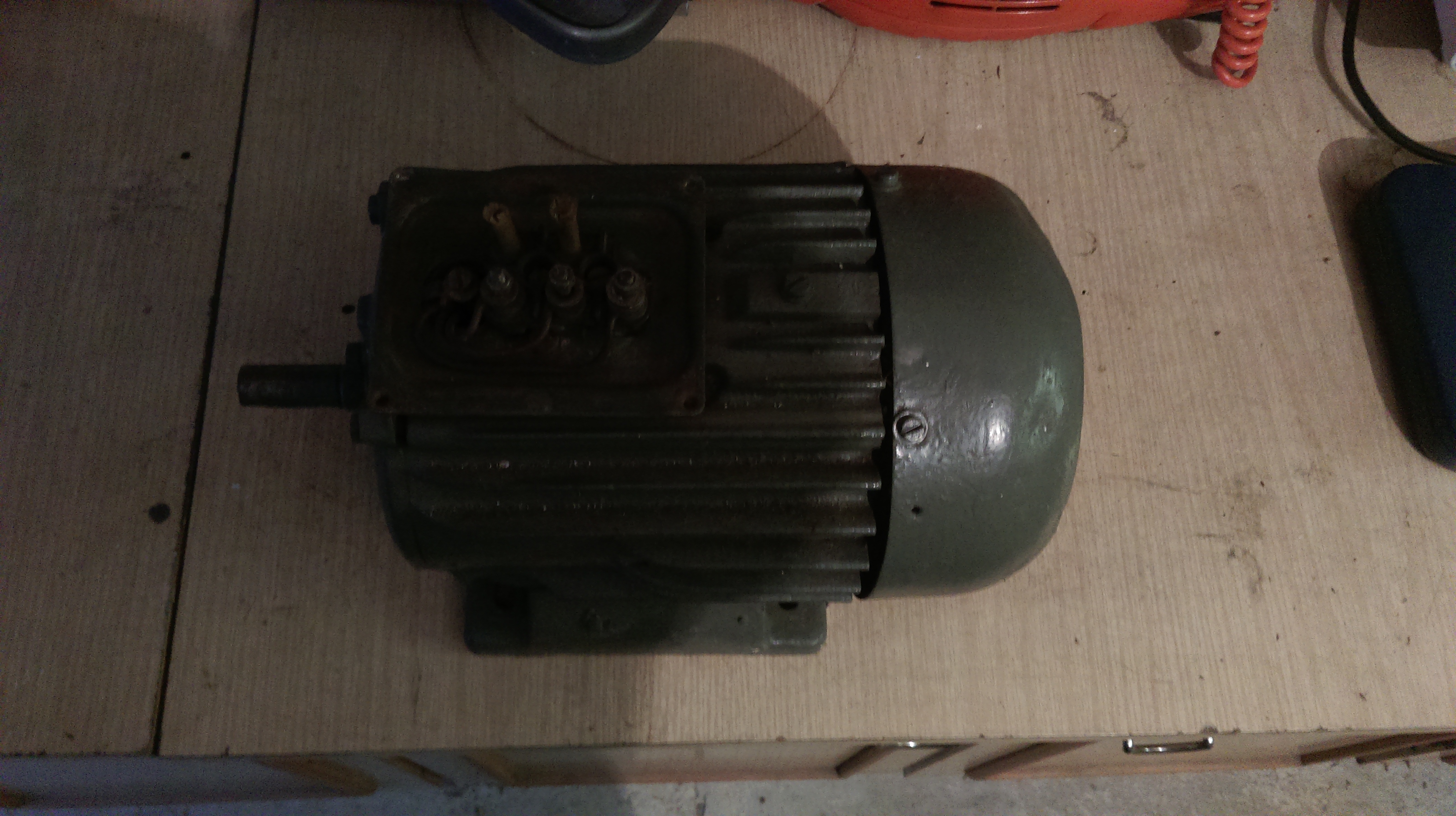

    Silnik 3-fazowy, średnica wału 18 mm, waga 18 kg, niskie obroty - jaka moc? Silnik 3-fazowy, średnica wału 18 mm, waga 18 kg, niskie obroty - jaka moc?
    Witam, proszę o pomoc, ponieważ mam silnik 3 -fazowy, średnica wału 18 mm, waga około 18 kg. Tabliczki znamionowej nie ma. Lecz po podłączeniu zauważyłem, że pracuje na niskich obrotach. Za wszelką pomoc będę bardzo wdzięczny.

    Niskie obroty sugerują, że ma większą ilość biegunów, a więc obudowa w stosunku do mocy musi być dużo większa. Przykładowo mój silnik ma 8 par biegunów i przy wadze 26kg ma tylko 800W mocy. Po zdjęciu mogę Ci powiedzieć, że moc tego silnika leży w okolicach 100W-300W, na pewno nie więcej.

    Witam , według mnie to prawdo podobnie ma 0,75KW-1KW ale po zdjęciu ciężko powiedzieć może jakieś wymiary silnika średnica a najlepiej podłączyć i zmierzyć prąd na biegu jałowym, wtedy bardziej dokładniej można oszacować.

    Bardzo dziękuje za informacje dokonam jeszcze pomiaru na biegu jalowym . Więc jeśli ma załóżmy moc do 1KW a chciałbym zasilać pompe do kompresora o mocy pisze że przynajmniej 2,2Kw potrzebuje . To mam rozumiec że ten silnik nie podoła , czy pompa starci wtedy na obrotach ?

    Witam, jak pompa jest na silnik 2,2KW to silnik nie da rady dopompować ci ciśnienia,po za tym pompa ma też nadane obroty,przez producenta ok 1400 w zależności od producenta,a pisałeś że silnik ma niskie obroty.
    Wpisz w Google PROMotor-silnikielektryczne,tam znajdziesz nowe silniki za przystępną cenę.Raz założyłem silnik 1,5KW do kompresora który miał mieć silnik 3KW silnik miał 2800obr,zrobiłem przekładnie na paskach klinowych i silnik daje radę ,bo zmiana obrotów o połowę zwiększa się moc silnika.
