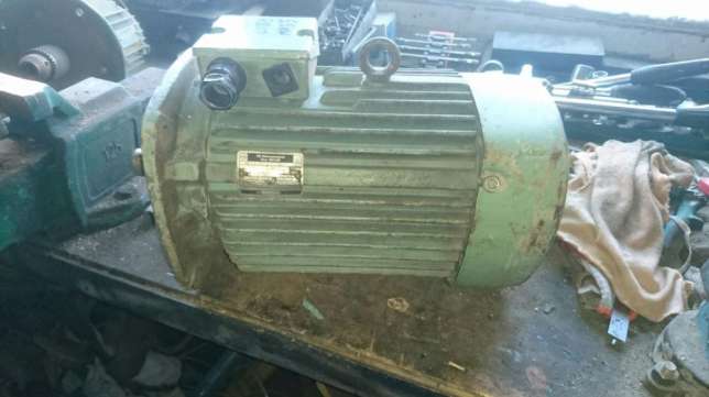

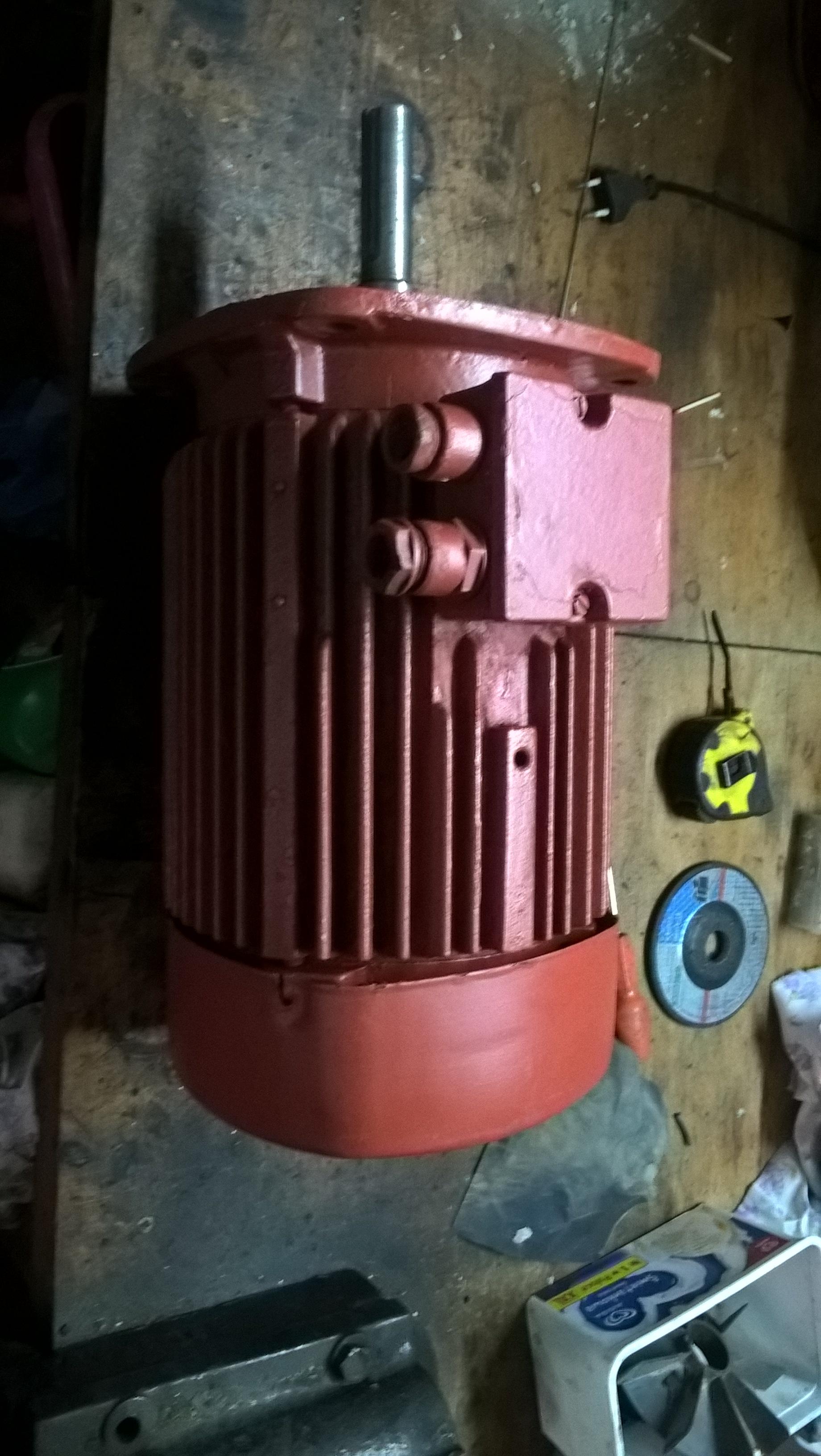

    Zakupiłem silnik za pare groszy podobno 4 kw (niema tabliczki) , ale wydaje mi się że ma więcej.
    Mam w domu drugi 4 kw tylko nie od pompy i jest dużo lżejszy więc ten musi mieć więcej kw (teoretycznie) .
    Więc może ma ktoś podobny i mi pomoże określić jaką ma moc albo chociaż z jakiej jest firmy lub typ.
    Jedynie co mogę podać to wymiary i zdjęcia .
    Dzięki za pomoc.

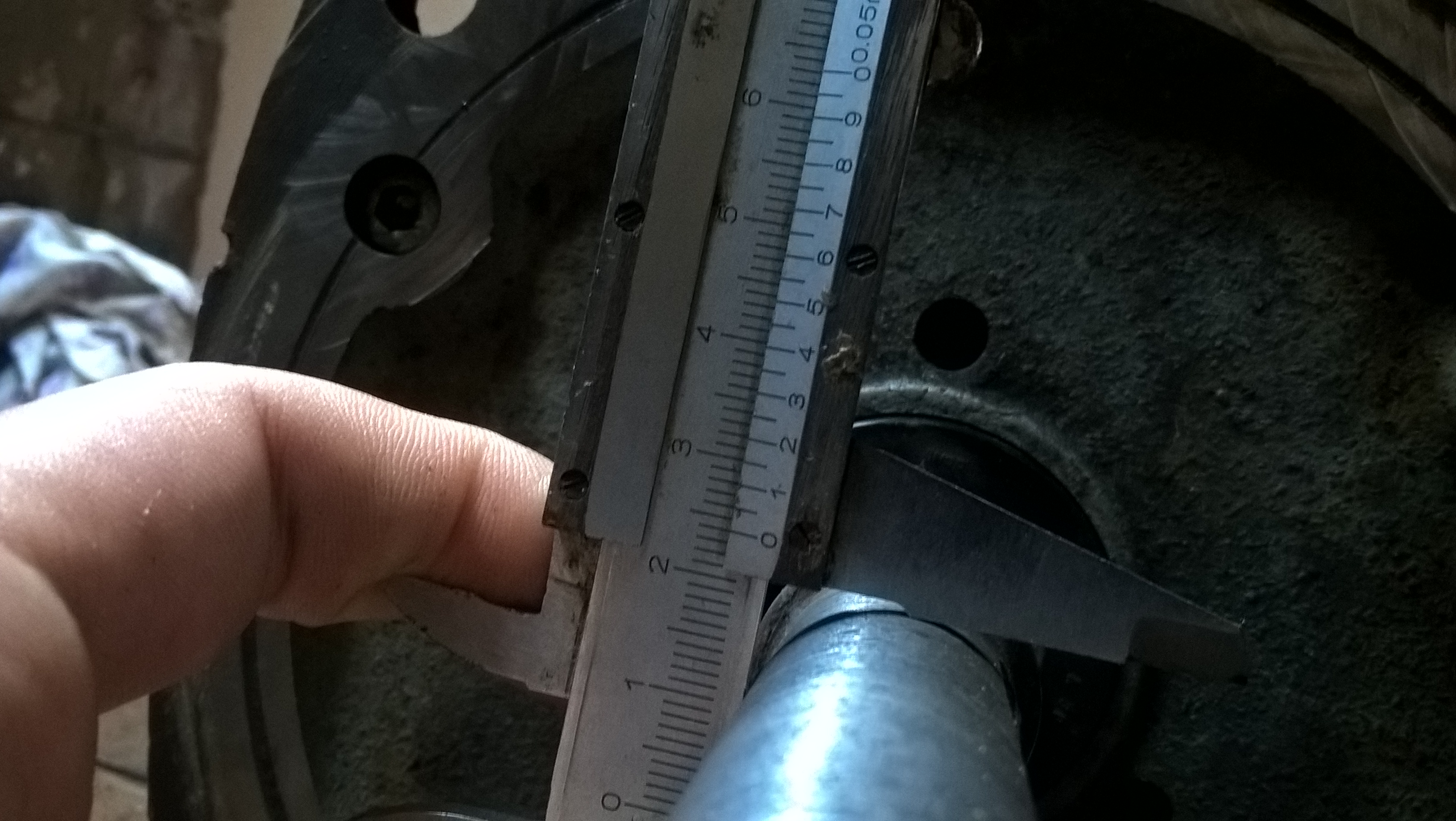

    Zrób pomiary:
    Wysokość od podłoża do środka wału.
    Długość magnetowodu.
    Średnica wewnętrzna stojana i dobrze by było zmierzyć rozstaw otworów.
  • #5 16446380
    JOE-BLACK
    Posty: 36
    Dobra, jutro się za to zabiorę. Szkoda ze wcześniej o tym nie pomyślałem, bo wymieniałem łożyska 6206 i skracałem wał, wraz z frezowaniem pod klina. Rozbiorę 2 raz. Dzięki.
  • #6 16446386
    micuszyn88
    Posty: 116
    Pomógł: 5
    Ocena: 47
    Po wymiarach można określić jaki to typ silnika jaką ma moc a nawet model. :) Pozdrawiam

    Bo byl za dlugi, w dodatku za parę groszy. :D . To silnik kolnierzowy do współpracy z reduktorem ślimakowym, stąd ta długosc wału. Najprawdopodobniej niskoobrotowy 960 rpm ok. 4 kW..

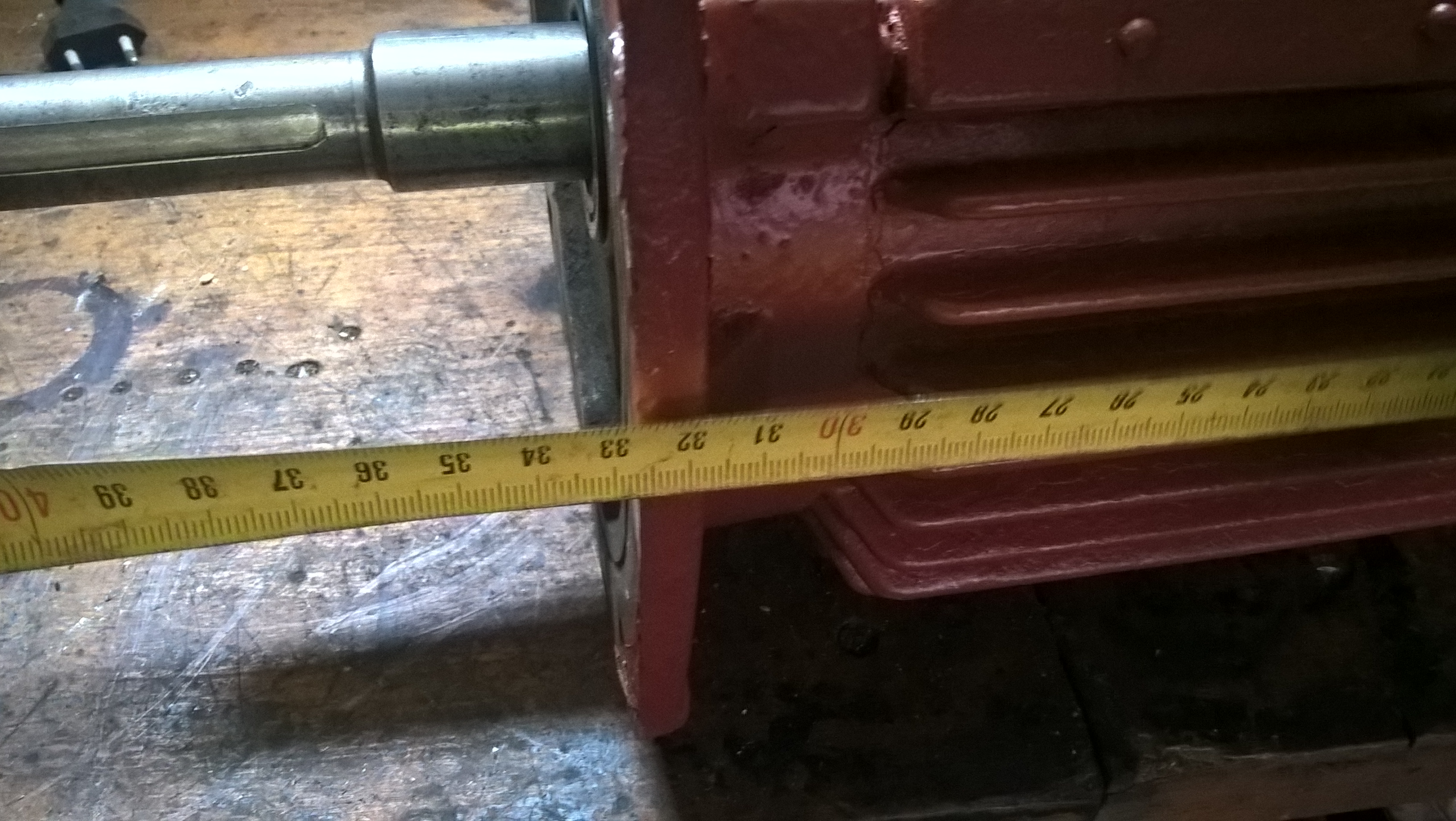

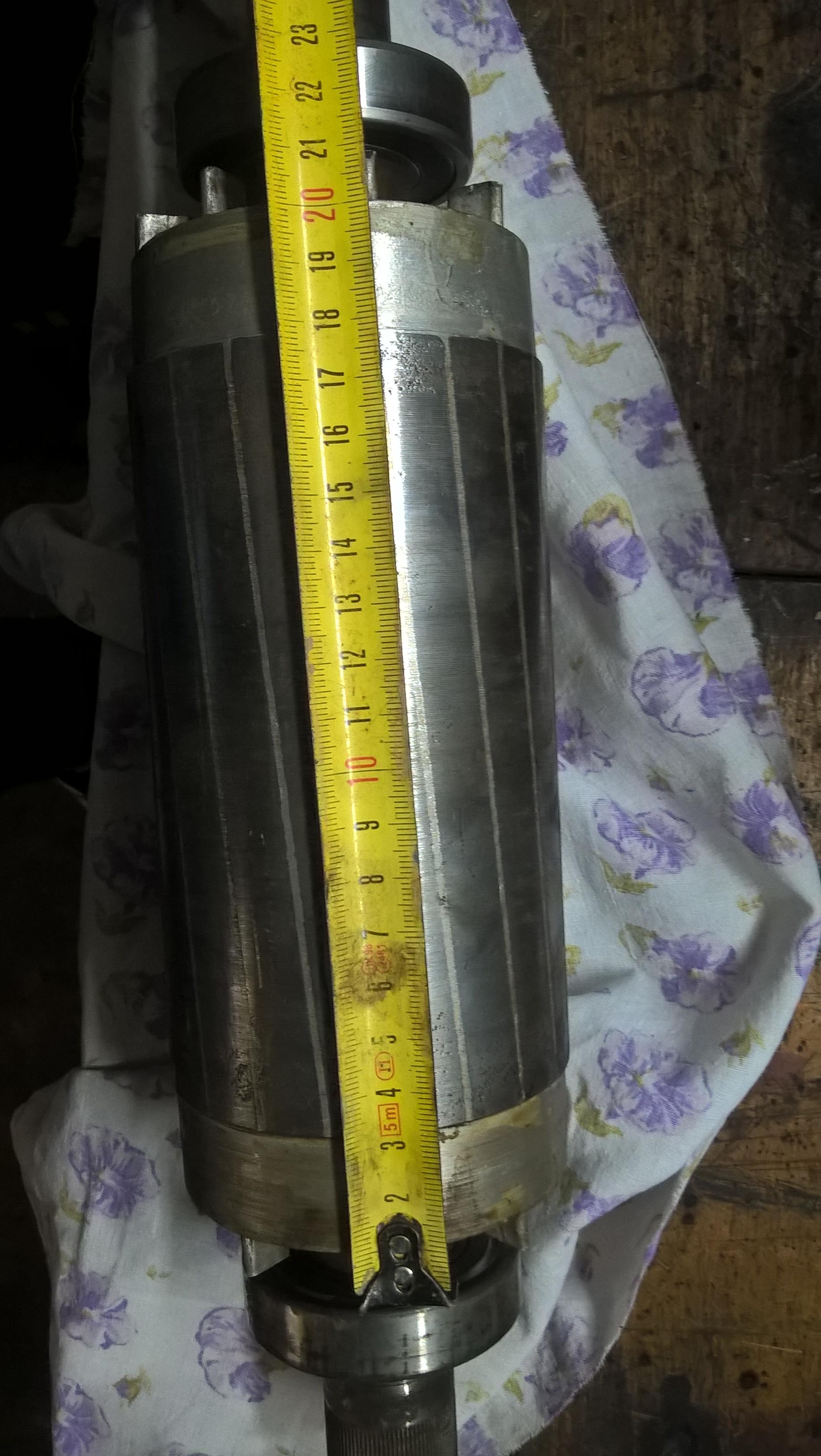

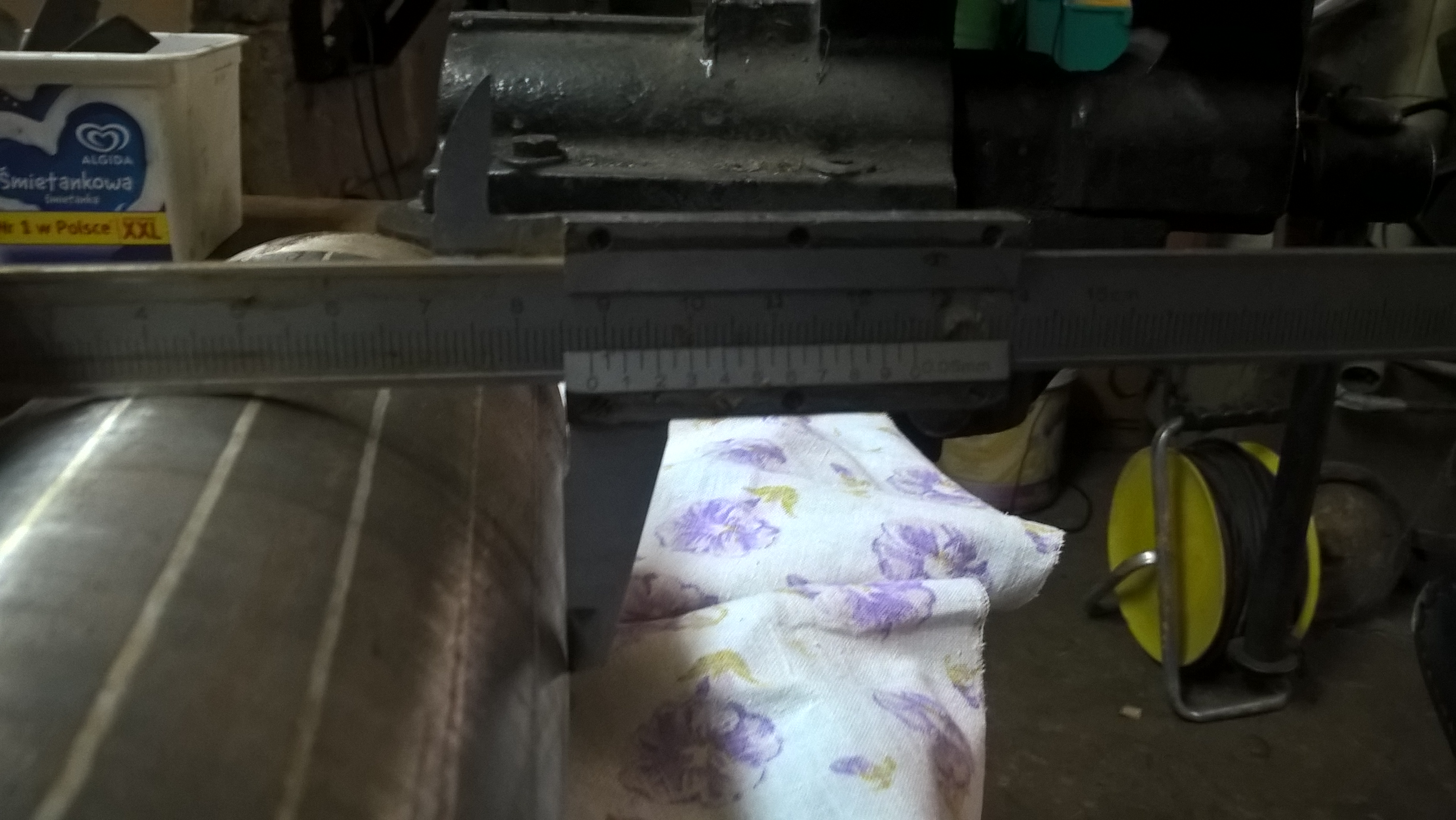

    Wymiary
    Stojan ma 88mm tyle ile na suwmiarce długi na 150 mm.
    A wirnik nie wiem jak zmierzyć ,średnice ma niecałe 86mm.
    Prędkość ma napewno około 2800 bo podłączałem to dopiernicza jak niewiem.

    Prosiłbym jeszcze o zmierzenie tej średnicy: Pomocy jaki to silnik? Jaka moc?

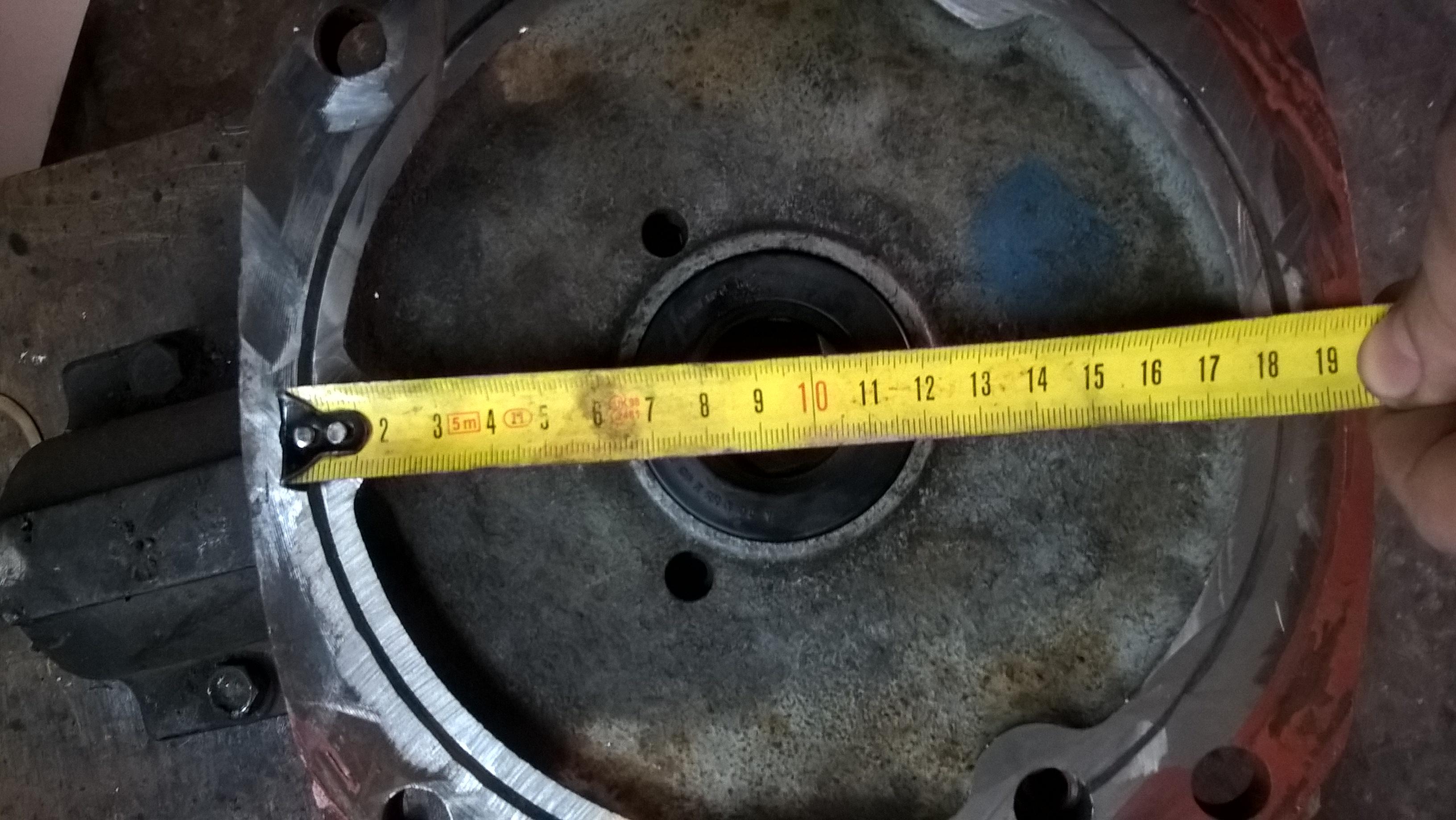

    Śruby są trzy mniej więcej jest 183mm
  • #13 16448028
    micuszyn88
    Posty: 116
    Pomógł: 5
    Ocena: 47
    Jeżeli długość całkowita wałka to 60mm to przy 2800 obrotów silnik będzie miał 3kw i przy 1400 2.2Kw Ze specyfikacji wynika że to silnik 3Kw. :) 1420 obrotów Pełna specyfikacja to: 100L-4a 380V 3kW 1420 Zrobiłeś dobry interes :) Te silniki nie są tanie pozdrawiam.

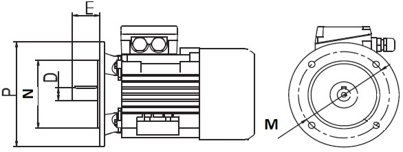

    Ale ma tak nietypowe wymiary że ciężko go sklasyfikować :) Chyba że wałek był przerabiany ponieważ w katalogu wymiarowym jest 60 mm następnie 80 nie ma wymiaru pomiędzy. Tak samo grubość dla 60mm powinna wynosić 28,6 mm a Ty masz 30mm :)Przesyłam stronę gdzie można sprawdzić wszystkie wymiary i je porównać : http://silnik-elektryczny.com.pl/silniki-elektryczne/wielkosc-mechaniczna/

    Silnik niemiecki jeszcze DDR prawdopodobnie od pompy o mocy 5,5kW 2880 rpm.

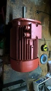

    To jest podobny silnik (5,5 kW, 2880 obr/min), różnica tylko w długości osi:
    Pomocy jaki to silnik? Jaka moc? Pomocy jaki to silnik? Jaka moc?
    Link usunąłem.
    3.1.18. Publikowania informacji do źródeł, które po pewnym czasie wygasają (publikowanie odnośników do stron o charakterze krótkotrwałym).
    Moderator Krzysztof Reszka

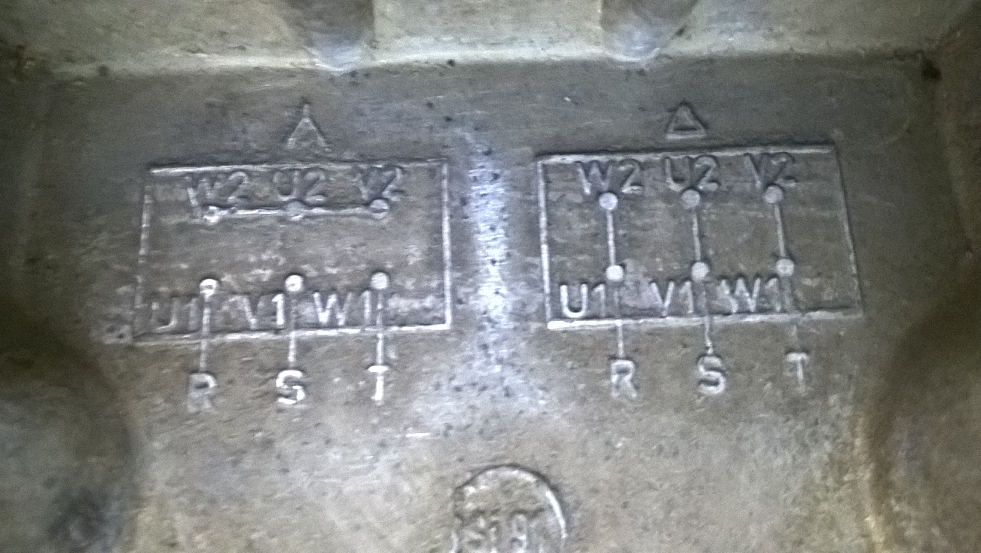

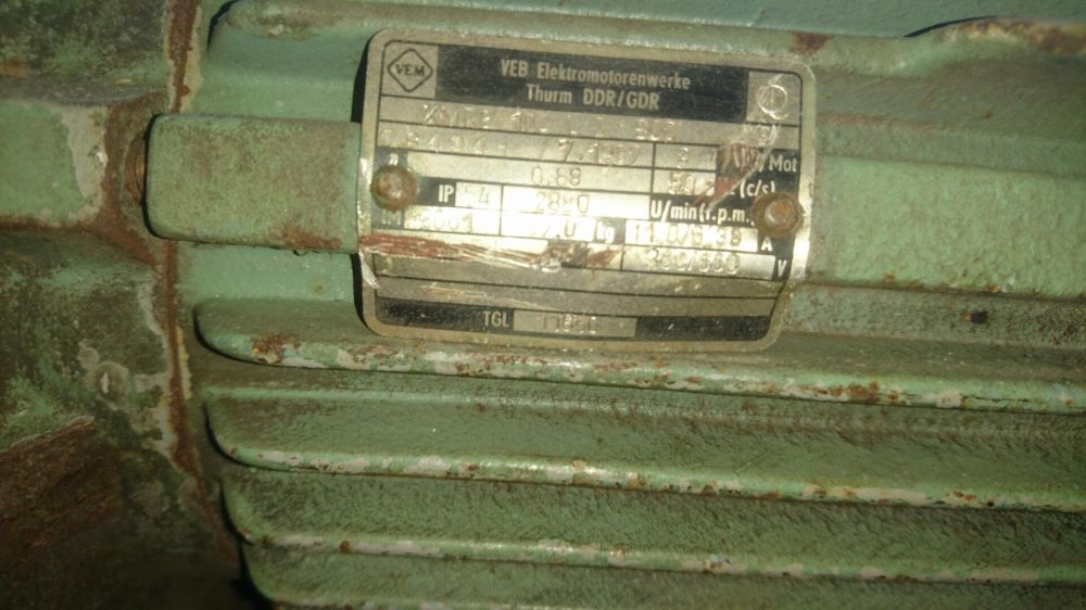

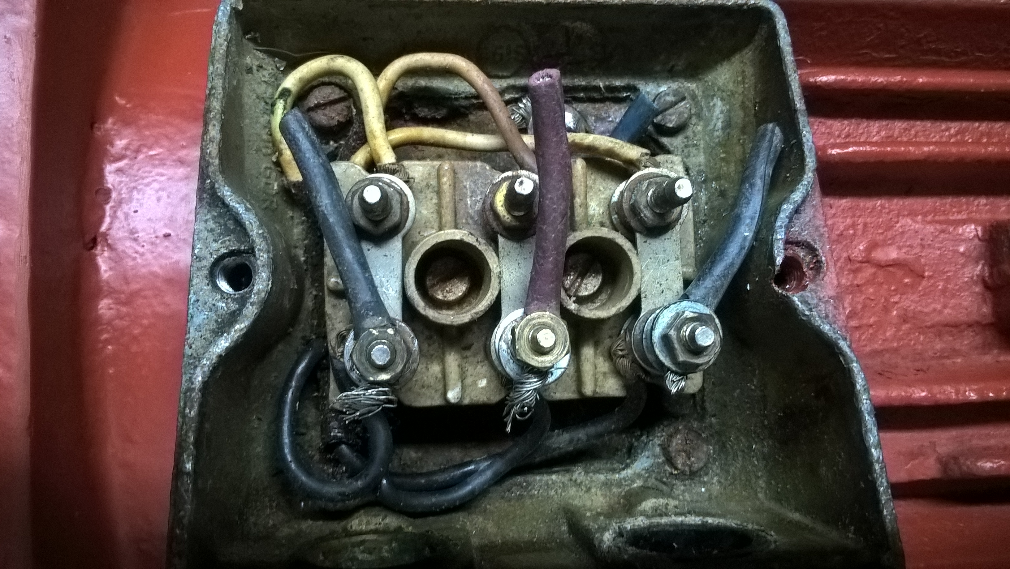

    Jednak to jeszcze produkcja DDR lub zaraz po transformacji, pod schematem połączeń jest odlew daty 91, co świadczyłoby o produkcji w 1991 roku.
    W Twoim silniku pozostały dwa nity po tabliczce znamionowej w miejscu, gdzie być powinna (poniżej puszki połączeniowej).
  • #28 16451448
    JOE-BLACK
    Posty: 36
    Dzięki pikarel to jest ten silnik tylko mój wałek był długi bo był w pompie.
