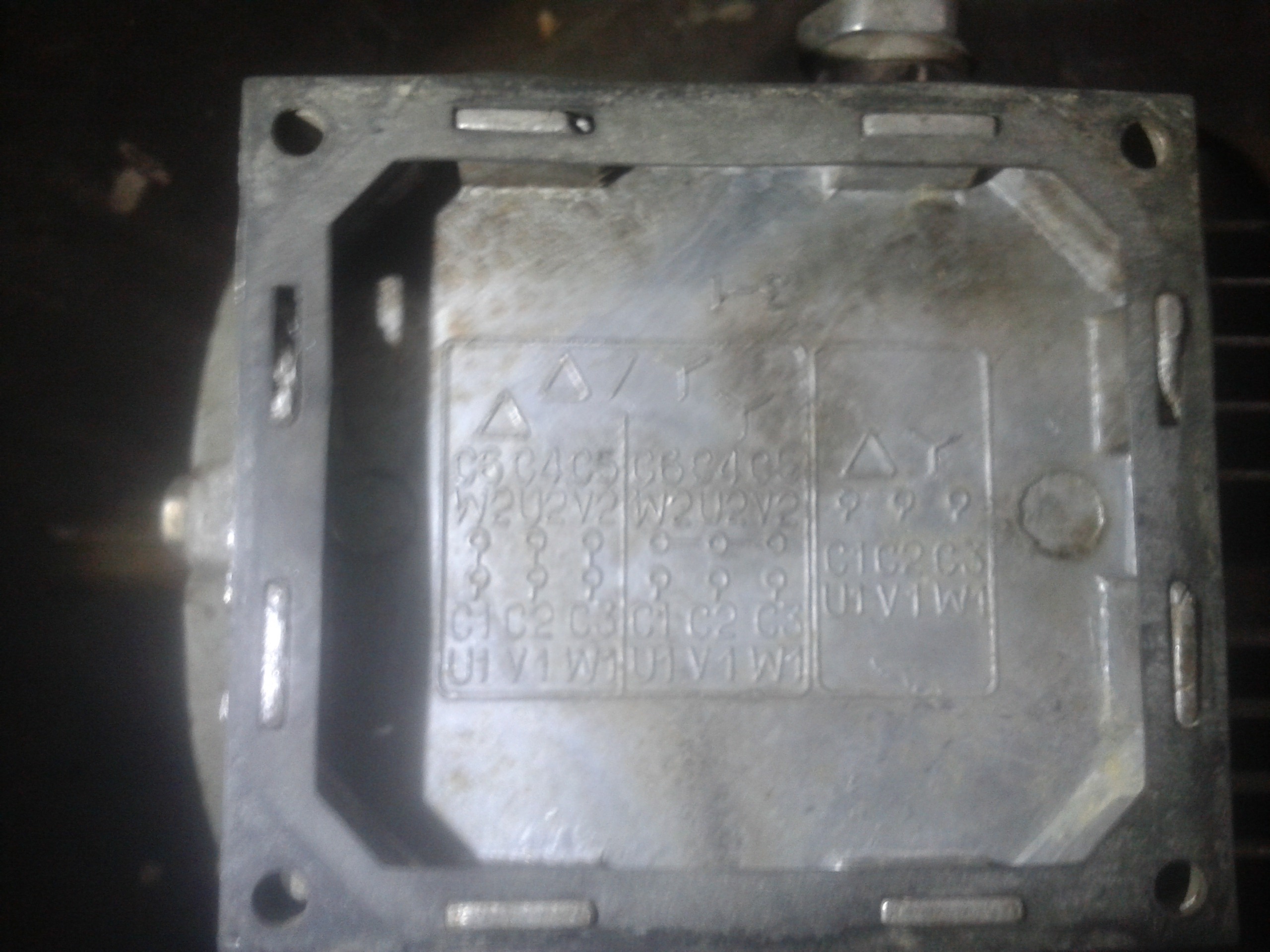

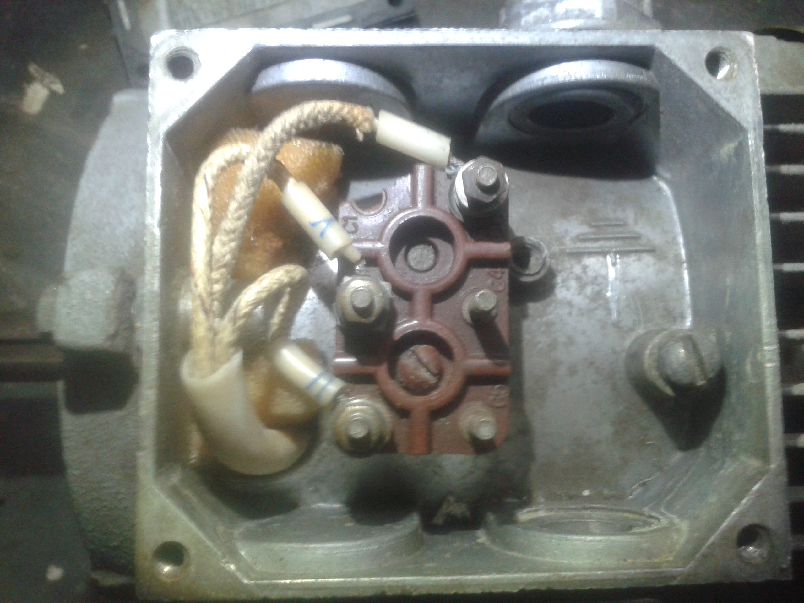

    Z góry chcę nadmienić, że spędziłem już trochę czasu nad tym problemem i nie znalazłem jednoznacznej odpowiedzi, dlatego też piszę tutaj.
    Posiadam ja silnik asynchroniczny o mocy 1,1 kW na napięcie 220V produkcji prawdopodobnie ZSRR marki AIRUT. Do pracy potrzebuje on 2-ch kondensatorów; rozruchowego 130µF/330V i pracy 25µF/400V.
    AIRUT - Schemat podłączenia silnika asynchronicznego 1 faza
    Przeglądając "Internety" w poszukiwaniu podłączenia owego silnika pod 230V natrafiłem na mnóstwo sposobów przy użyciu 1 czy 2-ch kondensatorów jednak jak zauważyłem wszystkie pokazane tam silniki miały w puszce 4-6 zacisków (były to chyba początki i końce uzwojeń), natomiast silnik mój posiada tylko 3 przewody oznaczone odpowiednio U, V, W.
    Na płytce narysowane są schematy podłączeń w trójkąt oraz gwiazdę, jednak wydaje mi się, że dotyczą one podłączenia na 3 fazy (?).
    Dodam też, że kondensatorów nie było razem z silnikiem, dlatego też oznaczenia na płytce przy zaciskach (C1, C2 itd) nic mi nie mówią.
    Przechodząc do sedna. Czy byłby ktoś w stanie pokazać/ napisać mi w jaki sposób podłączyć ten silnik do sieci 230V?
  • #2 14176674
    Hofiq
    Posty: 4
    Nie będzie to silnik trójfazowy z zwartymi uzwojeniami wewnątrz stojana w gwiazdę (w trójkąt się nie spotkałem)?

  • #4 14176937
    Hofiq
    Posty: 4
    Tak czy owak faze dajesz np na U, zero na V i kondensator, z kondensatora na W i masz. Pamiętaj żeby dobrać kondensator o odpowiedniej pojemności aby silnik wystartował i nadmiernie się nie grzał.

  • #7 14177534
    e2rd.o
    Posty: 317
    Pomógł: 39
    Ocena: 111
    Silnik jest trójfazowy, a tabliczka znamionowa nie jest od tego silnika. Wystarczy spojrzeć na nity to raz, po drugie równe są rezystancje uzwojeń i po trzecie oznaczenia wyprowadzonych końcówek U, V, W.
  • #8 14178393
    Hofiq
    Posty: 4
    Dokładnie tak, silnik jest trójfazowy, połączenia są wykonane wewnątrz stojana. Kolega chce podłączyć silnik do sieci jednofazowej dlatego należy dołączyć kondensator jak pisałem wcześniej.
