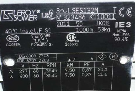

    Kupiłem silnik z tabliczką widoczną na zdjęciu.
    Problem polega na tym ze nie mam pojęcia jak go podłączyć.
    Na trójkącie ma 270 v a na gwieździe 480 V.
    W domu mam instalacje pod 380 V.
    Proszę o jakąś informacje, czy jak podłącze np pod trójkąt te 380 V czy silnik będzie pracował czy sie spali, tak samo chodzi o kwestie gwiazdy.
    Jak podłączyć silnik trójfazowy 270V/480V do instalacji 380V?
    Pozdr.

    Albo mi się zdaje albo i częstotliwość jest nieprawidłowa 60Hz zamiast 50Hz czyli będzie troszeczkę silniejszy (kapkę większej mocy)
    kapkę słabszy, dokładnie 5/6 tego co na tabliczce.
    A pod 380 na trójkącie to nie można podłączać. Jeżeli już to na gwieździe.

    Ten silnik nie jest przystosowany do zastosowania przełącznika gwiazda / trójkąt, a podłączając go bezpośrednio do sieci nie wiadomo czy instalacja i zabezpieczenia wytrzymają.

    Od wielu lat zamiast nominalnego 380 mamy 400?!
    Można silnik podłączyć w gwieździe do naszej instalacji (400 Vac, 50 Hz); będzie miał niższe obroty (ok. 3000 rpmm); "mocowo" też straci ok 20%.
