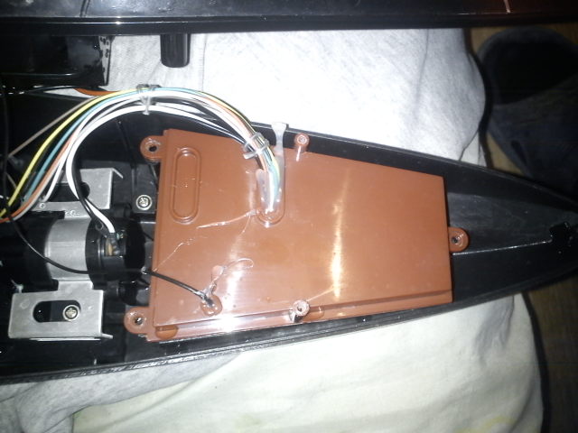

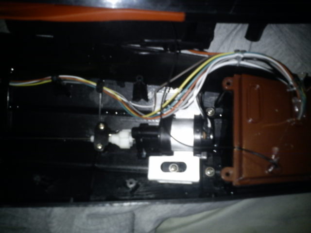

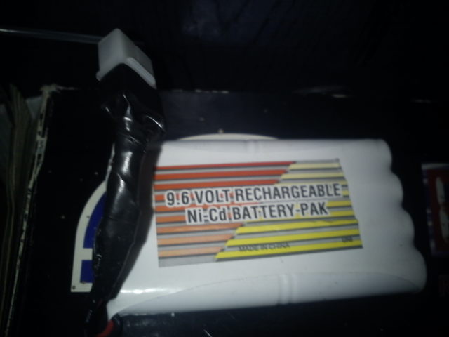

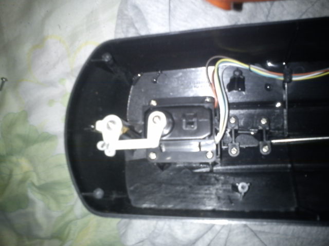

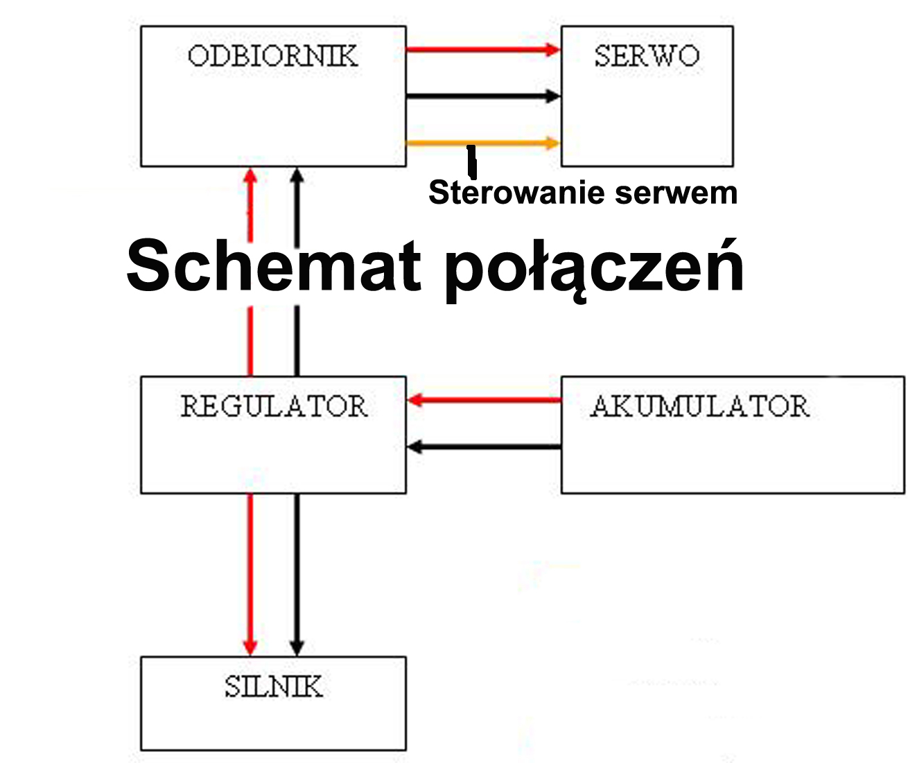

    Witam wszystkich, jestem zielony w te klocki a mam takową motorówkę na 27MHz długa na pół metra, natomiast sprawa wygląda tak, mam pilota do niej sterowanie przód-tył, lewo-prawo natomiast czy jest możliwość podłączenia dodatkowego serwa pod regulator tak żeby nim sterować z pilota (na wstecznym,który mi nie jest potrzebny bo niestety coś jest nieszczelne i na wstecznym ciągu woda dostaje się do obudowy) i czy czy serwo da się zasilić z akumulatorka 9,7V czy muszę jakoś zredukować napięcie, poniżej fotki

    To jest płytka zintegrowana regulator + odbiornik.
    Sterowanie serwem tylko z odbiornika, serwo steru masz chyba 5 przewodowe.
    Serwa modelarskie są na napięcie 5V, użyłbym jakiegoś prostego BEC-a na 5V.
    Regulator modelarski posiada funkcje BEC i obniża napięcie na 5V z pakietu.
    Modelarskie serwa mają zasilanie i sterowanie 3 przewodowe.

    Tak, dwa przewody zasilające a trzeci to impuls, to doczytałem, niestety nie miałem możliwości jej na wodzie przetestować a jaką odległość ≈ można uzyskać na 27MHz?

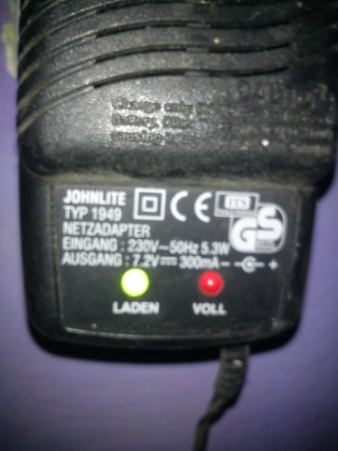

    I jeszcze jedno, motorówkę wyszperałem na bazarze, jednak nie było w niej ładowarki, czy mogę ją ładować taką z latarki led jak na zdjęciu poniżej?

    Ładowarka jest na napięcie niższe 7,2, pakiet masz na 9,6V.

    To znaczy że będzie pakiet niedoładowany czy wogóle nie będzie ładowało, nie mam żadnej takiej ładowarki NiCd, przeglądając forum znalazłem
    https://www.elektroda.pl/rtvforum/topic1129799.html
    chodzi o ten post z żarówką i transformatorem na 12V, posiadam taki ale jest na nim tylko 12V i max 20W, a nie chcę zajechać akumulatorka

    Tym sposobem zniszczysz akumulatorki.
    Pakiet powinien naladowany miec jakieś 11V po odłaczeniu z ładowarki.
    Pakiet ładujesz prądem 1/10C czyli jeżeli masz makiet 1000mAh to ładujesz prądem 100mA.

    A czy mogę ją ładować to co mam dopóki nie dokupie sobie tamtej?
    Nie naładujesz do pełnej pojemności i napięcia.
    Jak będzie cię interesowało modelarstwo to postaraj się o bardziej uniwersalną ładowarkę do wszystkich rodzajów akumulatorków.

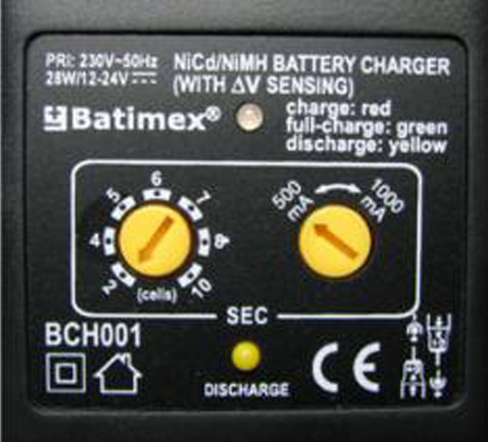

    Zasilacz AC/DC, AC: 220-230V 50/60 Hz, DC: 9,6V 500mA
