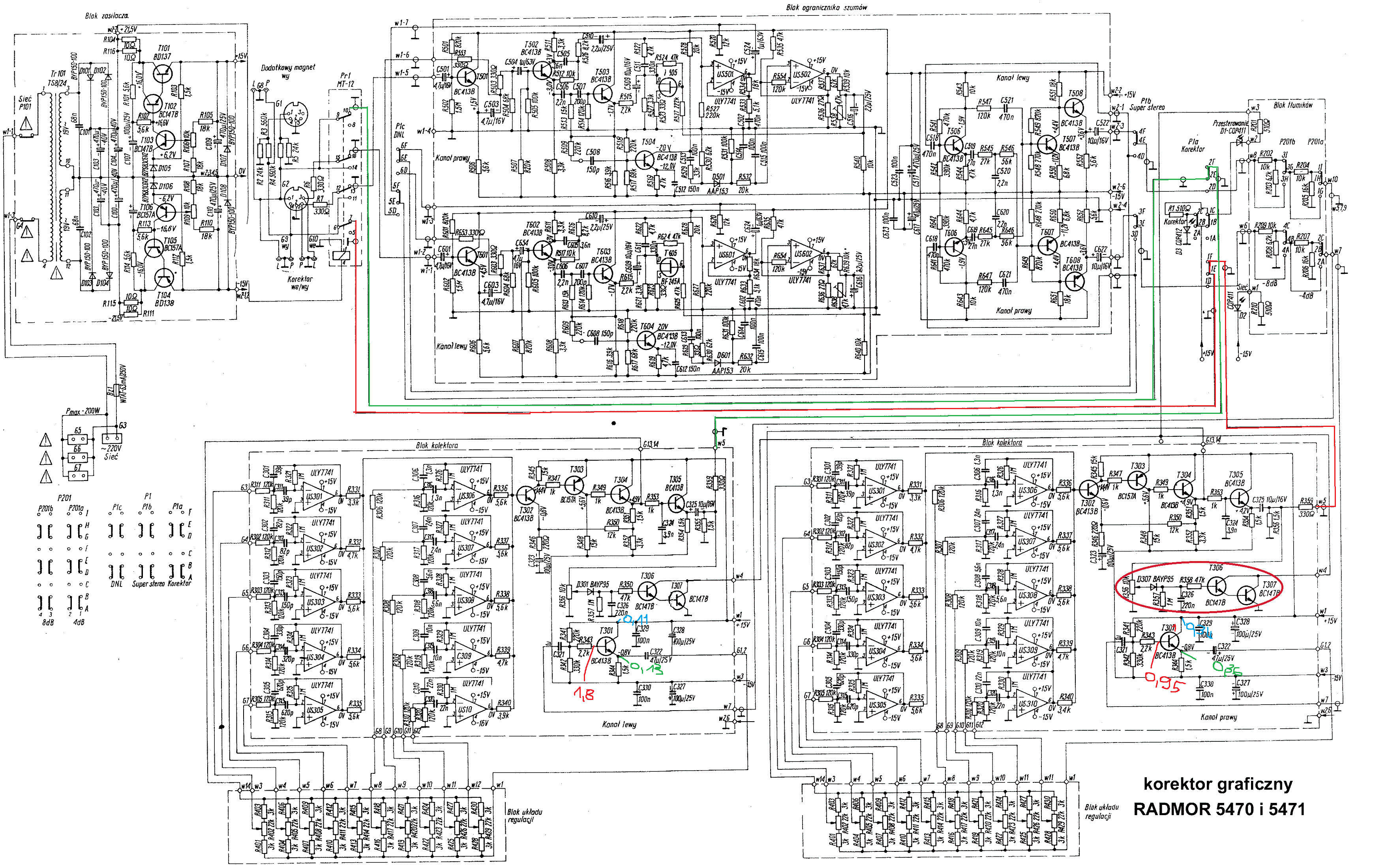

    W prawym kanale na T301 jest +0,35V na bazie i -0,8 na emiterze?

    Źle naniosłem na schemat, wstawiam poprawiony:
    Z tego co widzę, uszkodzony tranzystor t 301, czy tak?

    Coś z tymi pomiarami nie jest w porządku w obu kanałach i w związku z tym nie jest możliwe określenie co dalej. Np. w kanale lewym podałeś na kolektorze T301 napięcie 0,11V a w prawym 0,34V podczas gdy kolektory tych tranzystorów są połączone z szyną zasilania +15V. Tak więc jeśli to zasilanie istnieje (+15V) to na kolektorach T301 nie może być inne napięcie, jeśli zaś to zasilanie byłoby uszkodzone to nie mógłby działać żaden kanał

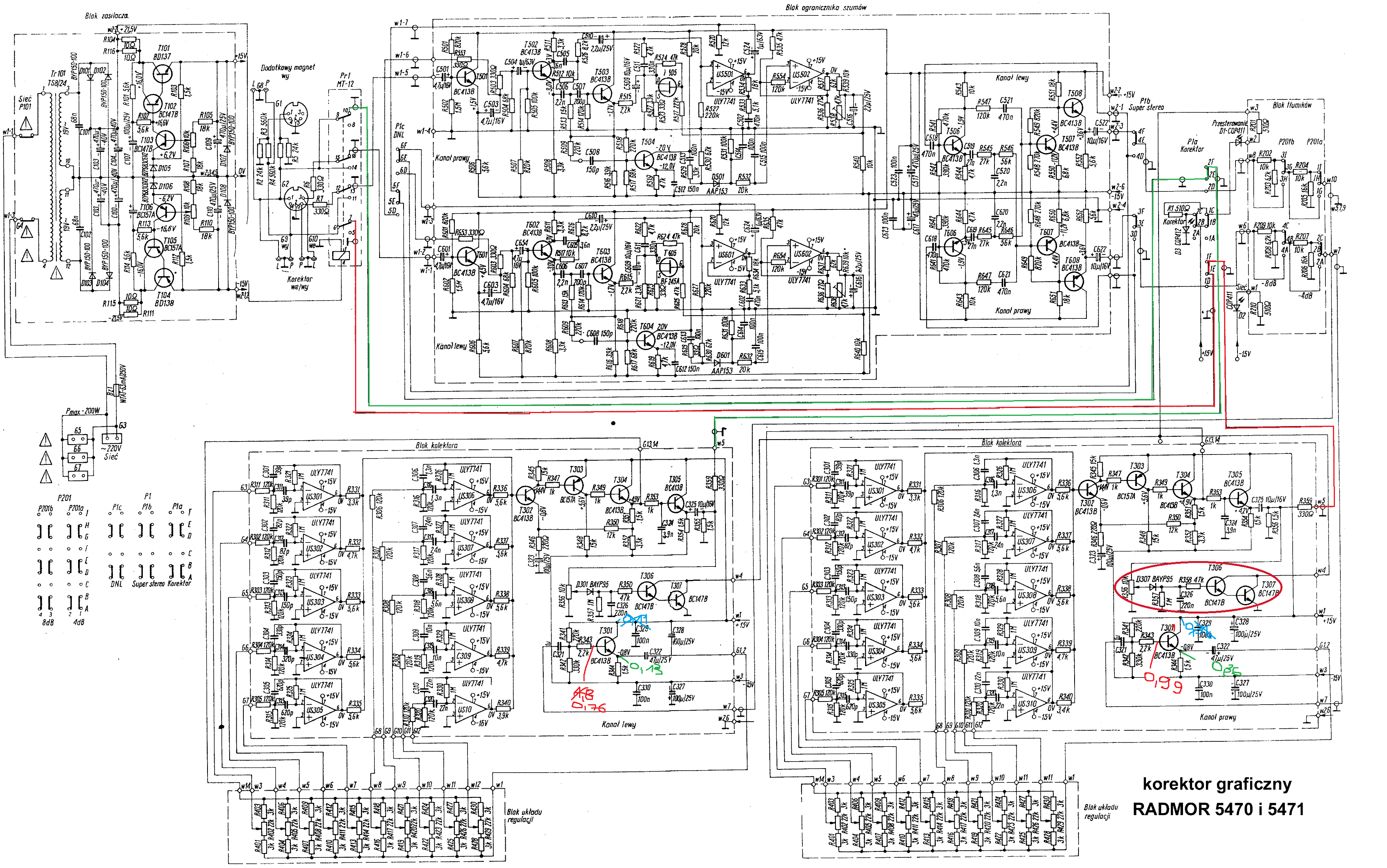

    Przepraszam, nie wiem jak to zmierzyłem. (Pomiary Tranzystor - Masa, czy coś inaczej?)
    Kolejna poprawka:
    T301 kanał lewy, po kolejnym pomiarze jest znów 1,8 na bazie... Nie wiem o co mu chodzi, albo multimetr coś szwankuje.
    Pomiary powinny być robione względem masy. Czarna sonda miernika powinna być na masie a czerwoną powinny być robione pomiary w poszczególnych punktach.
    Ponieważ kolektory T301 są połączone z dodatnim zasilaniem to na tych kolektorach musi być +15V i jeśli tak nie jest to trzeba ustalić dlaczego. Bez wyjaśnienia tego robienie czegokolwiek ma niewielki sens

    SlawekKedra napisał:
    Jest już 15V + to co na schemacie naniesione

    Ok, w takim razie oba T301 wyglądają na sprawne i jeśli reszta napięć się zgadza to znaczy że wszystkie stopnie pracują poprawnie w stanie spoczynkowym. Sam sygnał jednak gdzieś ginie. Można spróbować to odnaleźć za pomocą jakiegoś zewnętrznego niewielkiego wzmacniacza przyłączając jego wejście do kolejnych punktów na drodze sygnału począwszy od wejścia.

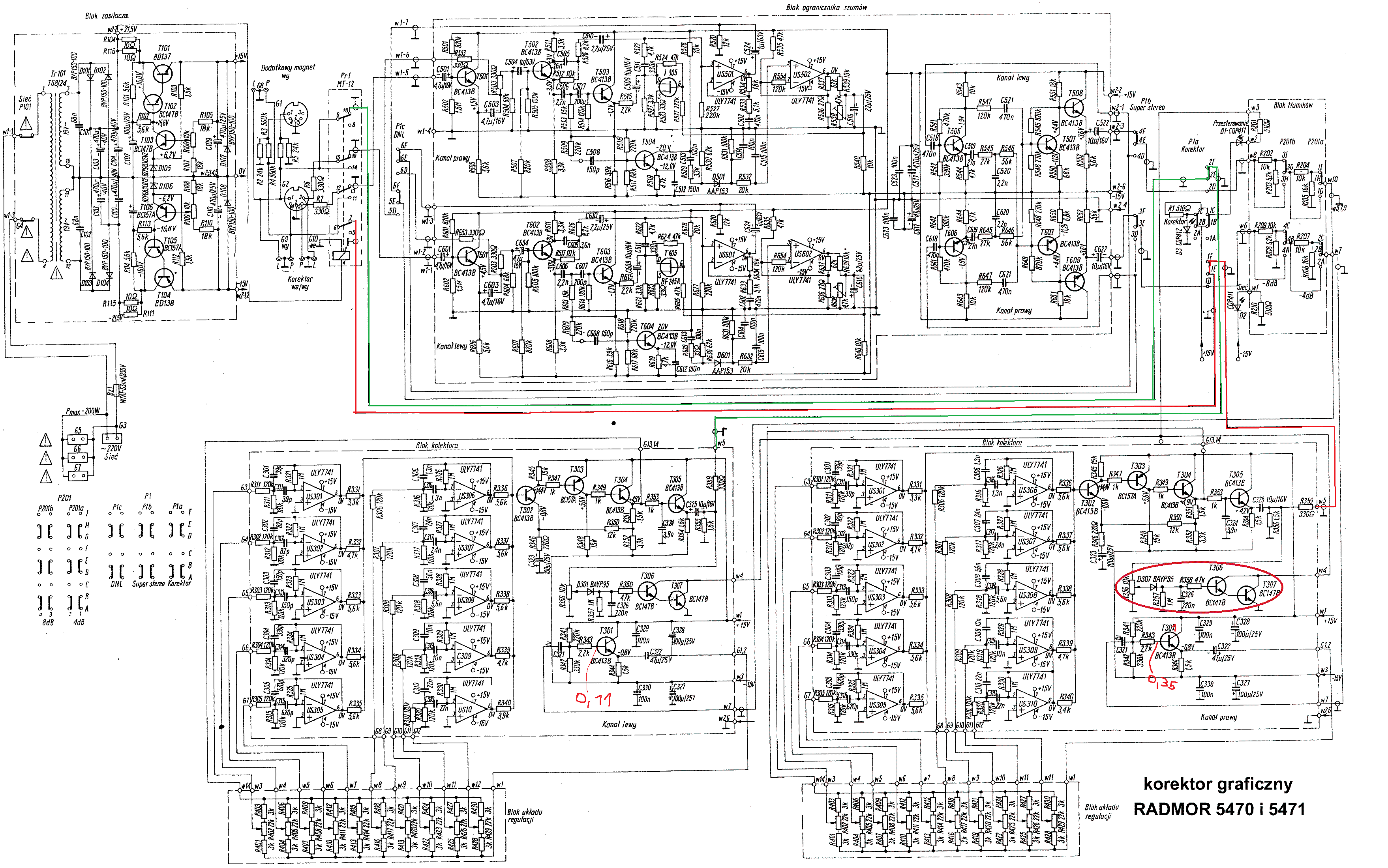

    Dla mnie ze schematu wynika, że W4 to wejście, aczkolwiek dopiero zaczynam swoją przygodę, więc mogę się mylić.
    Oczywiście chodziło o włączenie korektora
    Zaznaczyłem na fioletowo tą scieżkę.
    Jeszcze gdyby mogł ktoś powiedzieć co oznacza ta strzałka przy diodzie, bo nie wiem :oops:
    W jaki sposób wynika ze schematu że W4 to jest wejście?
    To nie jest strzałka tylko suwak potencjometru montażowego R356

    Kolego, najpierw nauka czytania symboli i zasady działania elementów elektronicznych, potem czytania schematów i na koniec naprawa.
    Czy ty wiesz co zaznaczyłeś czerwonym jajkiem na schemacie? W4 nie jest żadnych wejściem, lecz wyjściem. A czego? Przeanalizuj.
    Na płytce z 10 układami scalonymi prześledź od których "W" co idzie na bazę a od których "W" na emitery.
    Teraz powiedz - gdzie (w b.dużym uproszczeniu) tranzystor ma wejście gdzie wyjście?
