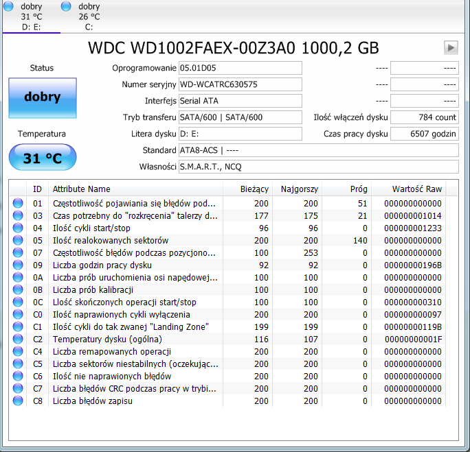

    Dodatkowo mam problem z obecnym dyskiem hdd, gdy czasem otwieram jakąś aplikacje potrafi na 2/3 sec przyspieszyć prace i zawiesić otwierany proces. W czym tkwi problem i jak ewentualnie to sprawdzić?

    Problem z dyskiem - wrzuć parametry SMART, czyli np. okienko z Crystal Disk Info.

    Co do dysku, screen: Zestaw komputerowy dla gracza - co wymienić, by grać na najwyższych detalach?

    Dysk wygląda normalnie. Takie przycięcia są charakterystyczne raczej dla dysków "green" (np. WD Green) - głowice po krótkim czasie parkują i/lub dysk się wręcz usypia. Chwilę trwa "pobudzenie" go do normalnej pracy. Może jakiś posiadacz Blacka się znajdzie i się wypowie, czy jego dysk zachowuje się tak samo...
