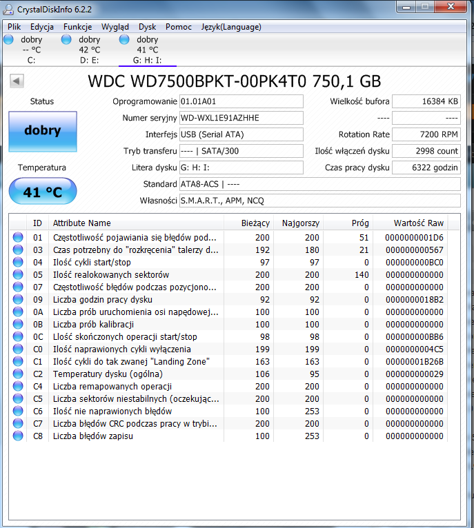

    WD o którym mowa z uszk partycją D do której nie można się dostać

    Ocena: 1133

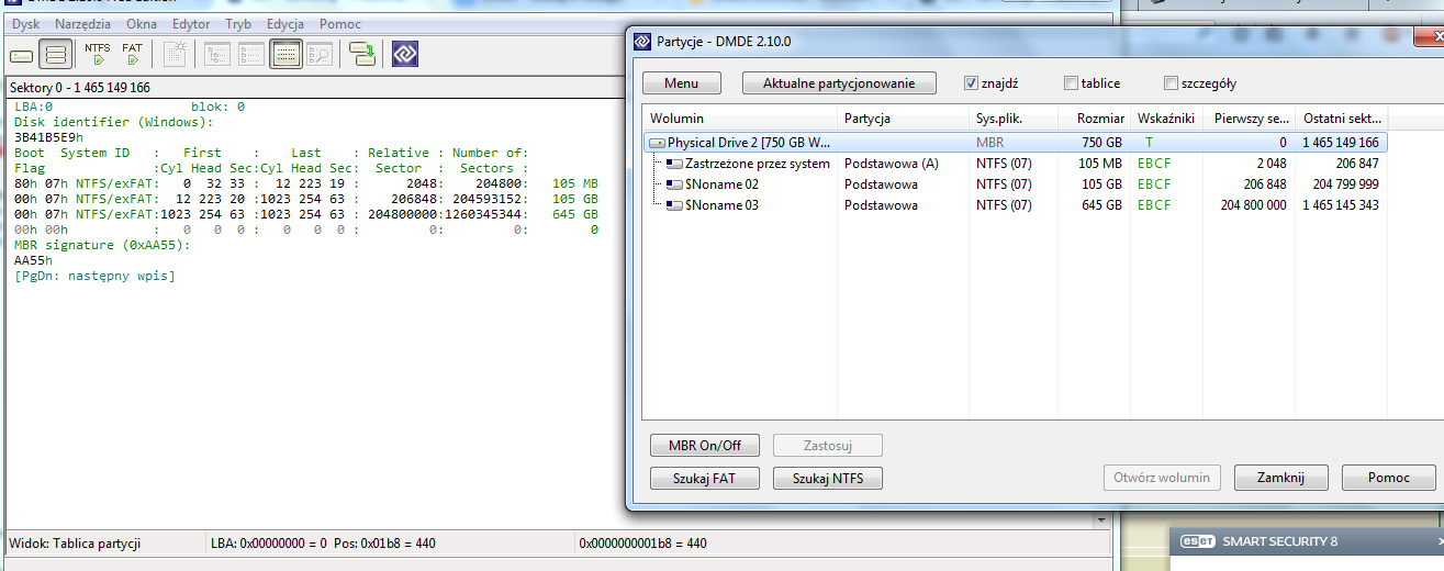

    Nie podoba mi się atrybut 01. Pokaż screen z DMDE z widoku okna partycje dla tego dysku. Jaką partycją D, jeśli partycja D jest na innym dysku? Pewnie na innym PC to jest D, powiedz dokładnie o którą partycję z tych 3 chodzi, o H?

    To czy coś innego?
    WD / Samsung - Problemy z kilkoma dyskami pod jednym laptopem.
  • #8 14203290
    mati211p
    Posty: 16923
    Pomógł: 2585
    Ocena: 1133
    Żadnej partycji nic nie dolega, z DMDE jest dostęp do wszystkich. Spod linuxa live też powinien być. Z uwagi na atrybut 01 można jeszcze później dokonać skanu powierzchni w MHDD.

    To co mam zrobić żeby się dostać do partycji D? Jak chcę wejść to mi wywala, że żeby się dostać to muszę najpierw sformatować.
    Z DMDE mogę bez problemu wejść na D, ale normalnie przez Komputer nie da rady :/

    Najlepiej zgrać dane z tej partycji pod linuxem live (powinien być dostęp). Nie widzę problemów z partycją, być może jest jakiś problem z dyskiem, o czym mógłby świadczyć atrybut 01. Trzeba monitorować, czy nie wzrasta, a także po zabezpieczeniu danych sprawdziłbym stan powierzchni dysku.
