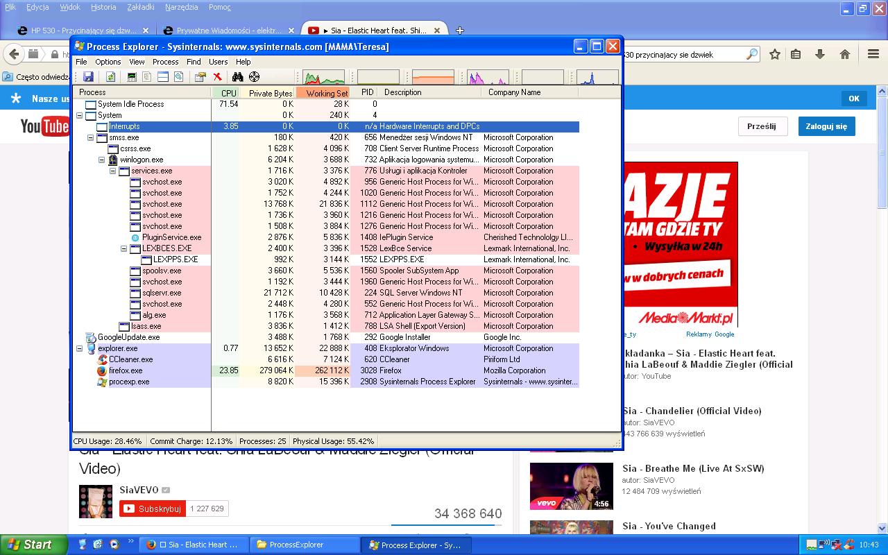

    Ściągnij ProcessExplorer ze strony:
    http://technet.microsoft.com/en-us/sysinternals/bb896653.aspx
    Sprawdź czy nie masz jakiegoś procesu który pożera Ci zasoby systemowe.

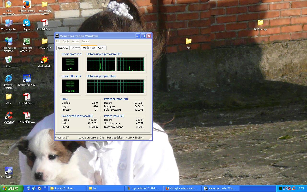

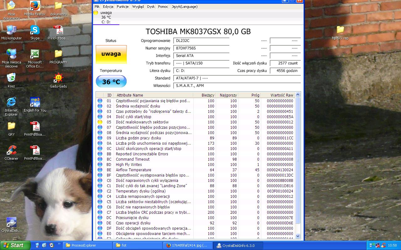

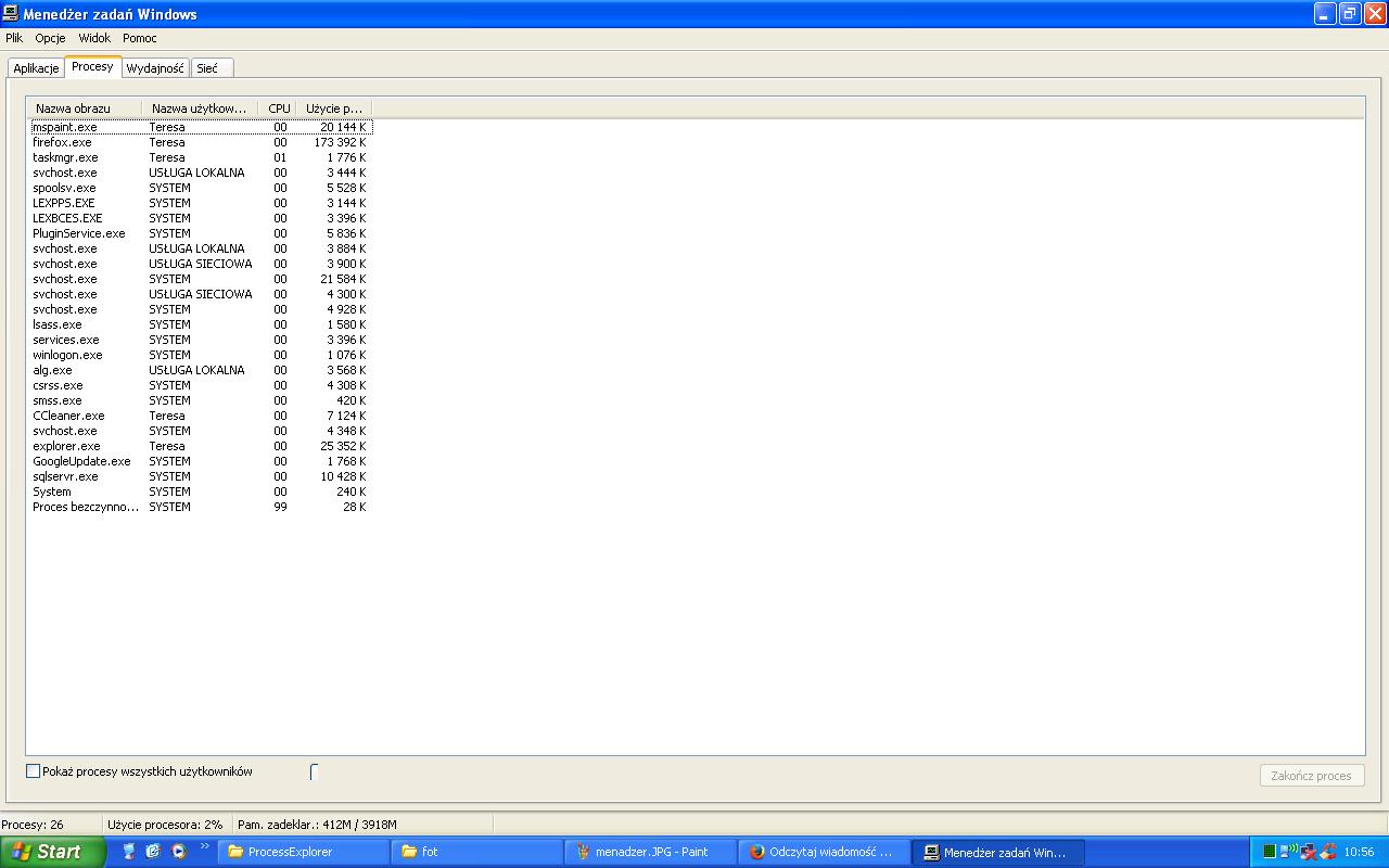

    Więc tak, podaję screeny o które prosiliście.
    HP 530 - Dźwięk przycina się na Windows XP SP3 po czyszczeniu laptopa
    HP 530 - Dźwięk przycina się na Windows XP SP3 po czyszczeniu laptopa HP 530 - Dźwięk przycina się na Windows XP SP3 po czyszczeniu laptopa HP 530 - Dźwięk przycina się na Windows XP SP3 po czyszczeniu laptopa [/img]
    Czy coś można z tego wywnioskować ? Dysk uszkodzony? Czy to byłoby przyczyną problemów z dźwiękiem?

    Dzięki @swiercm , zatem dysk do wymiany. Chociaż wiem, że z kilkunastoma bad sector-ami da się żyć :). Sam mam dysk z 14-stoma i działa już od kilku lat bez problemu.
    @KissEK zrób backup danych i po kłopocie (zdjęcia i dane na których zależy Twojej cioci). Potem format i na nowo system. Możesz również zrobić pełen obraz dysku i zapisać go na innym pojemniejszym (tę opcję polecam najbardziej) - wtedy jeżeli format i postawienie nowego systemu nic nie da masz możliwość przywrócenia stanu dysku sprzed formatu.

    KissEK napisał:
    I pytanie ostatnie czy jest jakaś szansa aby dowiedzieć się jakoś co mogło być przyczyną tych problemów?
    Prawdopodobnie uszkodzenie spowodowane wstrząsem (parametr BF), ale przyczyn takiego stanu rzeczy jest mnóstwo.
