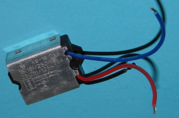

    Mam problem z miękkim startem w szlifierce bosch gws 125 c .Urwały się przewody od układu miękkiego startu .Kupiłem nowy uniwersalny układ na znanym portalu i nie wiem jak podłączyć .Obydwa układy oryginał i nowy mają po 3 przewody .Za nic nie pojmuję gdzie podłączyć aby szlifierka zaczeła pracować.Prosił bym aby łopatologicznie wyjaśnić . Który przewód gdzie podłączyć są ;czerwony ,niebieski ,czarny .

    Wrzuć zdjęcia modułów. Są tam jakieś oznaczenia?
    Tak powinien być podłączony jednak co do kolorów nie będę sztrzelał, pokaż zdjęcia lub poszukaj jakichś oznaczeń.

    Ze zdjeciami mam problem . Ok piszesz do silnika ale właśnie w tym rzecz do którego końca cewki lub której szczotki .Teoretycznie jak oba mają po trzy przewody nie ma chyba potrzeby zmieniać podłączeń kabli .Myślę że powinno być po prostu zamienne .Oznaczenie nowego modułu XS 16 D3

    Czy na obudowie nie ma schematu połączenia jak tu:

    Dokładnie tak jest .Problem tylko gdzie który przewód podłączyć .

    Do A i B podłączasz napięcie z sieci, a do A i C silnik szlifierki.

    Myślałem, że ten schemat wystarczy.
    Dam jeszcze jeden z opisem.
    Podłączenie uniwersalnego modułu miękkiego startu do Bosch GWS 125 C – opis przewodów
    A,B,C, to kolejne wyprowadzenia z tej elektroniki, patrząc od góry.

    W orginale pod ten miękki start podłączone od strony silnika był szczotkotrzymacz i cewka stojana .Trzeci przewód podłączony pod wyłącznik . Skąd podłączyć zasilanie ? Z przed wyłącznika czy za wyłącznikiem ? Podłaczenie silnika będzie bez różnicy pod którą szczotkę dam i pod którą cewkę ? Mało tego czy po jednej stronie czy na przemian ? Gdzie prądowy ,gdzie neutralny .Bo taki schemat to mam do tego co piszecie doszedłem .Chodzi o to aby czegoś nie spalić .

    Może inaczej .Teraz mam czarny podpiety pod cewke stojana , niebieski pod szczotkotrzymacz ,czerwony pod wyłącznik i jest na nim prąd .Co zmienić ?

    Podłączyć zasilanie od wyłącznika nie problem .Chodzi o to gdzie podłączyć dwa przewody idące do silnika szlifierki . Do czego konkretnie i który gdzie np zero do szczotki ,prąd do końca cewki .

    Jeśli Twój start wygląda jak na fotce wyżej, to na wyjście wyłącznika podłączasz "niebieski" i "czerwony".
    Te przewody łączysz z "niebieskim" i czarnym". Nie ma znaczenia który kolor gdzie dasz, czy na szczotkotrzymacz czy na stojan.

    Sprawa się rozwiązała podłączenie dość proste .Problemem były szczotki ,jedna z upalonym/przetartym przewodem ,druga pęknięta i podwieszona . Okaże się jak wymienię szczotki bo tak to iskrzy na komutatorze.
