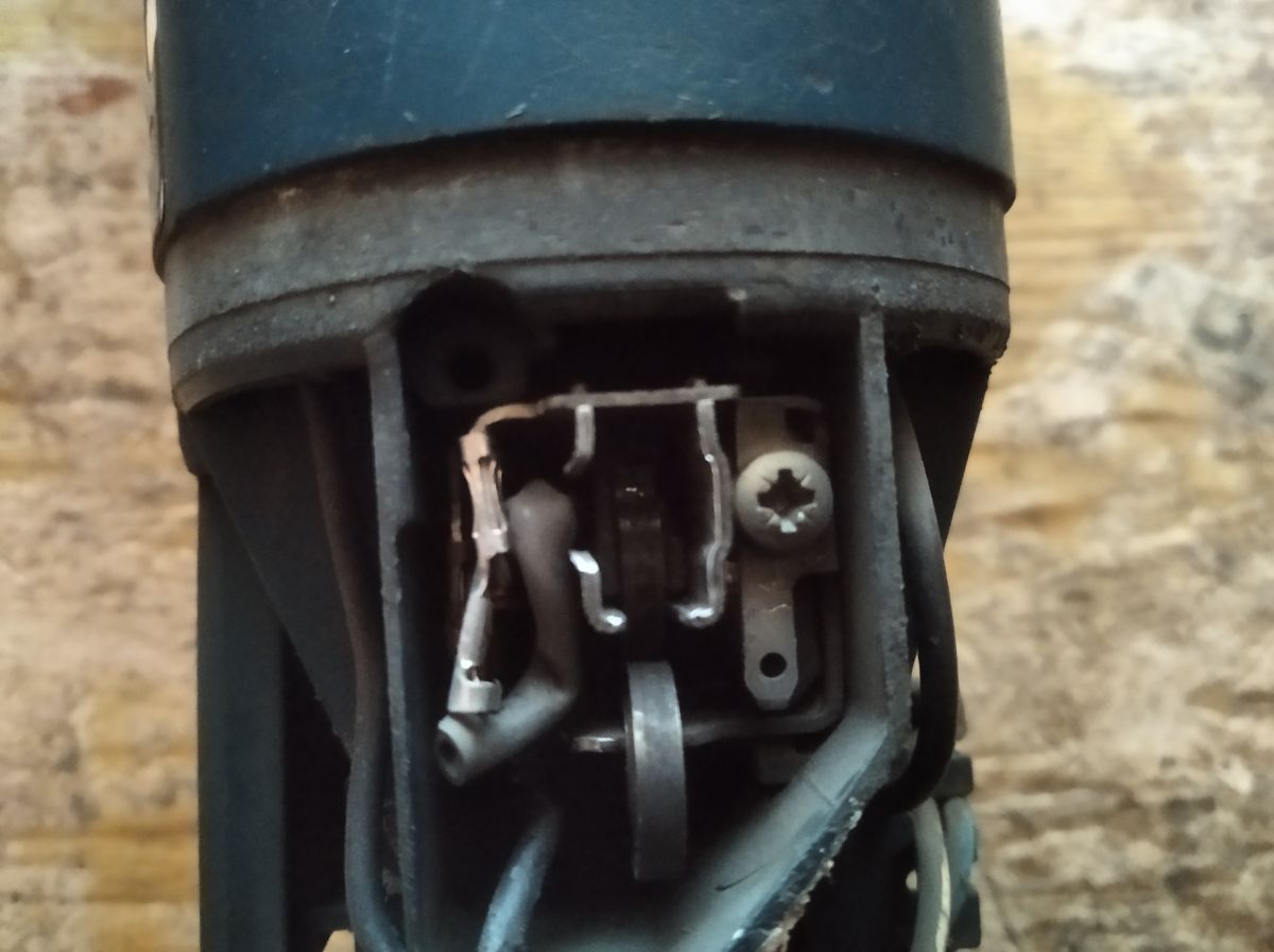

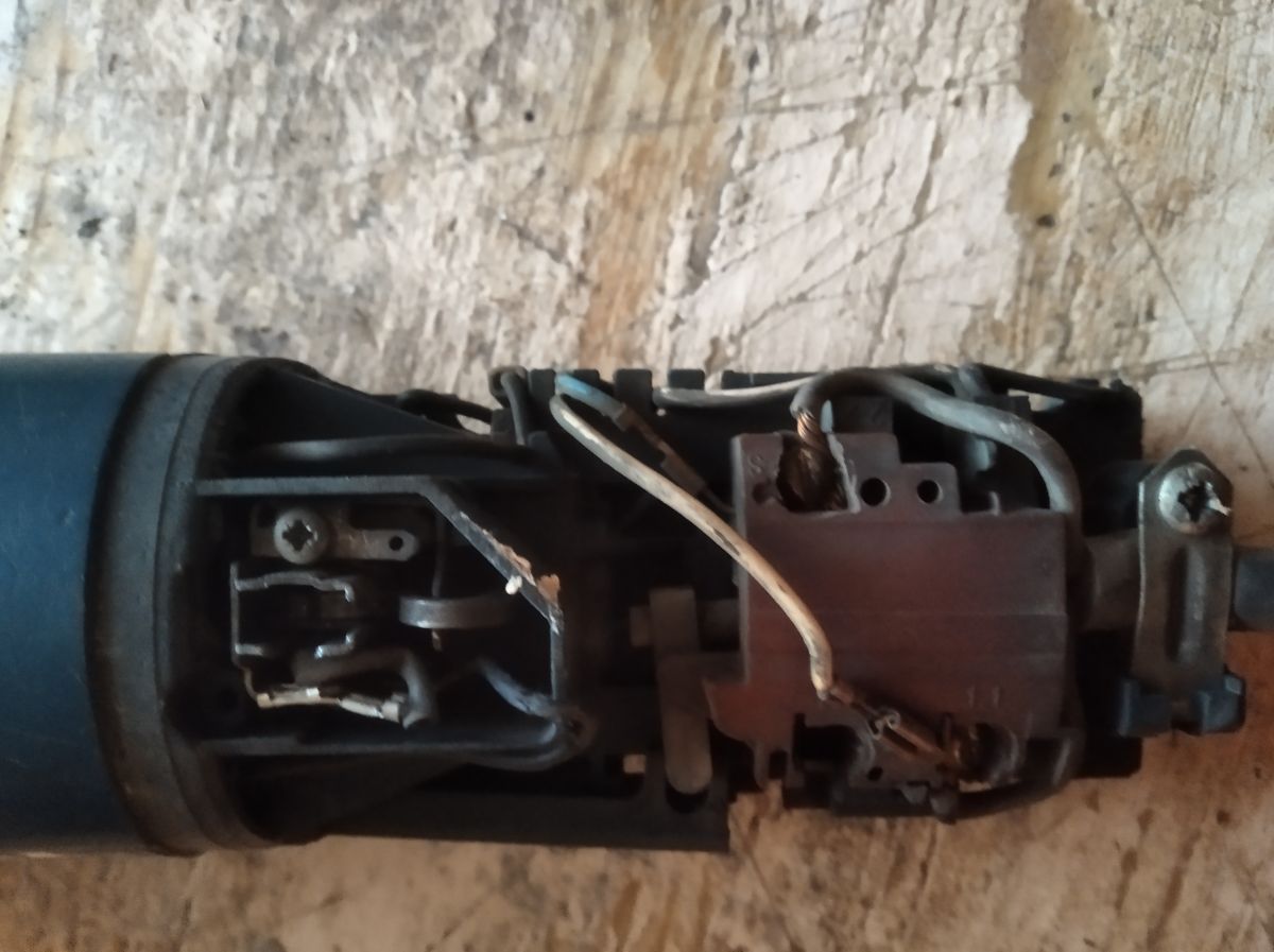

    Witam. Posiadam dziewięcioletnią szlifierkę marki Bosch GWS 14-125 CI. Po włączeniu działa chwilę i wyłącza się. Co może być przyczyną tego? Szczotki nie są nowe, ale jeszcze tak z połowa, mniejsza połowa jest ich.

    Szczotki i tak prawdopodobnie za małe. Sprężyna chyba opiera się już o szczotkotrzymacz.

    To że jest ich połowa ,to jeszcze o niczym nie świadczy.Wyciąg szczotkę ,sprawdź czy się nie zacina w prowadnicy ,zobacz czy jej koniec jest błyszczący, co świadczy że dobrze dolega do komutatora.Koniec szczotki matowy ,poszarpany (taki przeorany),może świadczyć że szczotka słabo dolega do komutatora.Należy sprawdzić czy przypadkiem przewód zasilający nie jest złamany ,to częsty przypadek elektronarzędzi.Czy dochodzi zasilanie do wyłącznika i czy z niego wychodzi.Gdy to wszystko jest OK,należy multimetrem sprawdzić cewki stojana (przejście ).

    Szczotki wyglądają na nieoryginalne (izolacja plecionki). Mogą nie posiadać bezpiecznika, odsuwającego szczotkę w momencie granicznego zużycia.
    Po drugie szlifierka ma zabezpieczenie przed samostartem. Może być przełamany przewód zaraz przy szlifierce, bo odgiętki nie widzę. Poza tym w nowszych elektronarzędziach Bosch (od ok. 2015 roku) występuje problem przełamywania się przewodu zaraz przy wtyczce. W takiej sytuacji lepiej kupić gotowy przewód z wtyczką II klasy ochronności, niż montować wtyczkę z uziemieniem gdyż może stanowić problem z połączeniem z niektórymi przedłużaczami budowlanymi/ogrodowymi.
    Po trzecie, jeżeli szlifierka była intensywnie eksploatowana to może być problem z przetartymi uzwojeniami stojana i wirnika.
