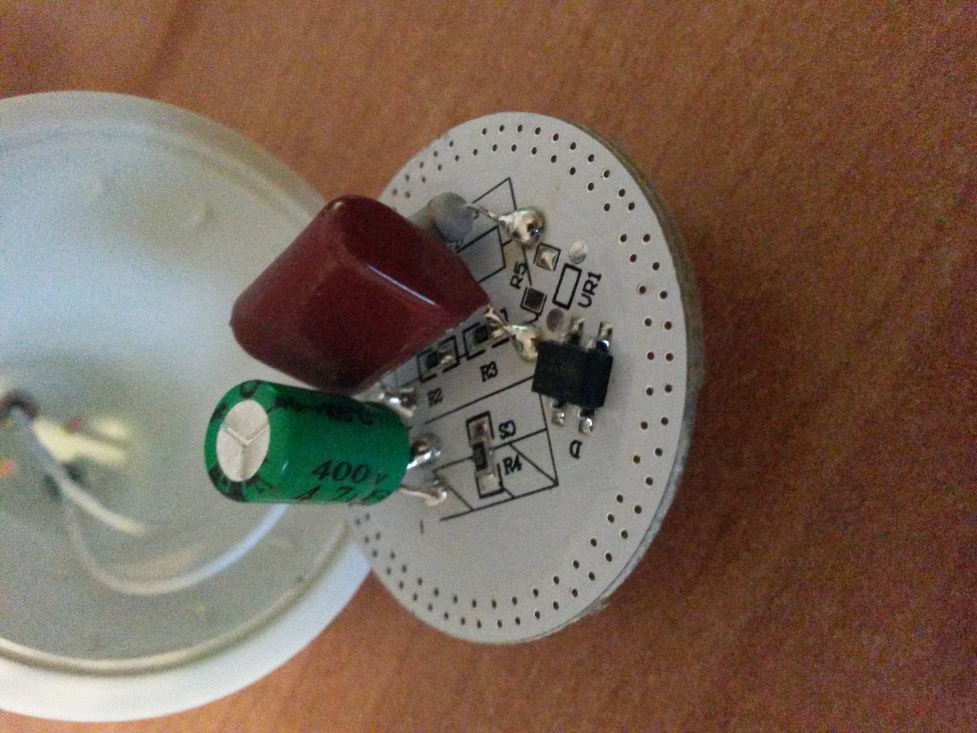

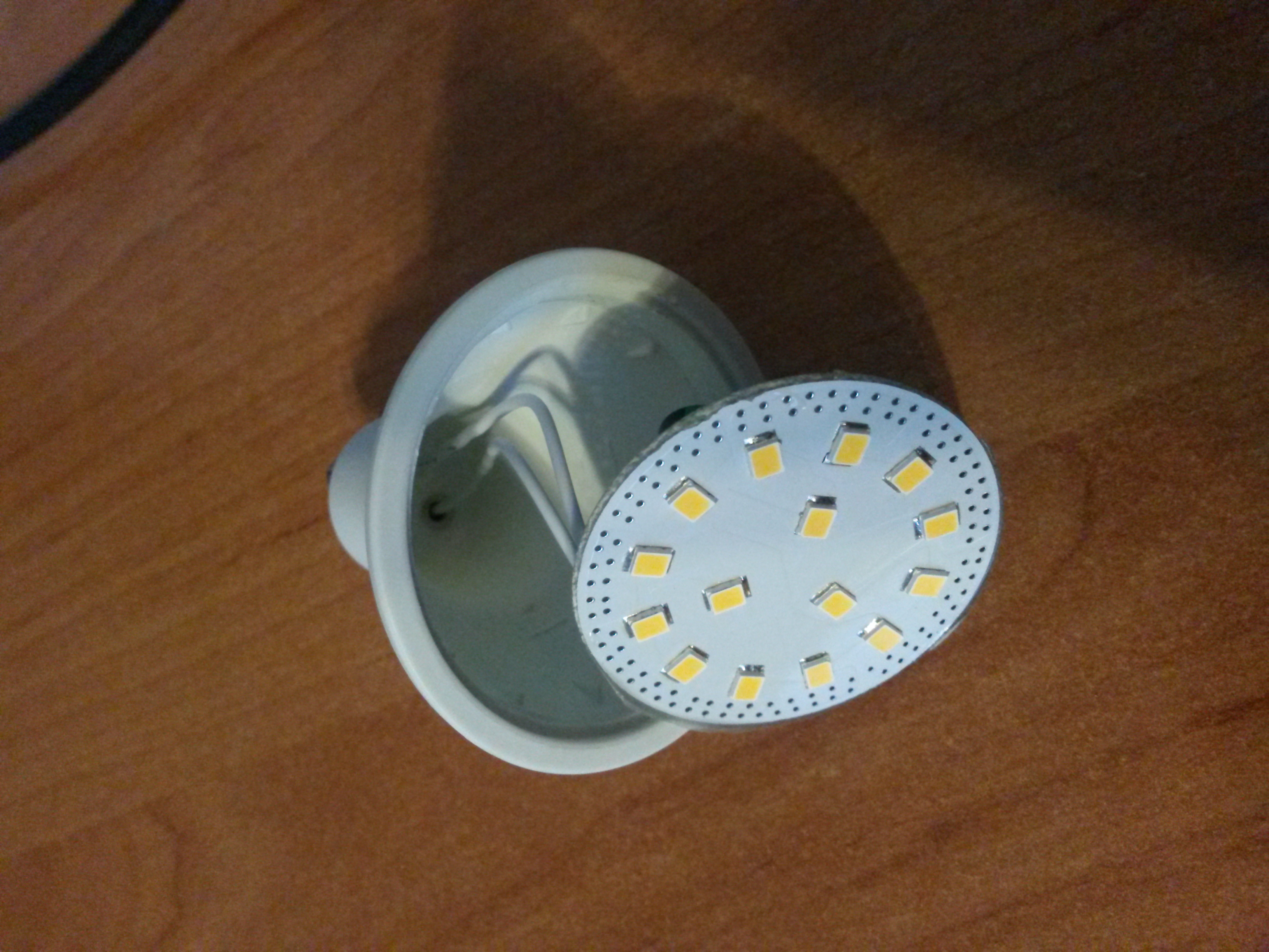

    Witam. Kupiłem ostatnio żarówki LED GU10 320lm 4W za 6zł z groszami / sztuka. Z ciekawości jedną wybebeszyłem. Wewnątrz jest laminat aluminiowy z 15 diodami a po drugiej stronie elektronika - dwa kondensatory, cztery rezystory i mostek. Poniżej zamieszczam zdjęcia i schemat stworzony przeze mnie na podstawie obserwacji.
    Jak działa żarówka LED GU10 320lm 4W bez przetwornicy? Jak działa żarówka LED GU10 320lm 4W bez przetwornicy?
    Edytuj
    Wartości na schemacie odczytałem z elementów. Kondensator C3 to ten duży czerwony na zdjęciu. Niestety nie wiem jaką ma wartość więc przepisałem to co na nim jest podane do symbolu na schemacie. Do wyjścia podłączonych jest 15 diod LED, wszystkie szeregowo. Z tego co widzę to nie ma tutaj przetwornicy tylko po prostu jest mostek.
    Teraz pytanie jak to działa? Znaczy z tego co mi wiadomo to działa to w ten sposób, że mostek prostuje napięcie ze zmiennego na stałe. Potem napięcie to jest filtrowane przez kondensator C2 i podawane jest na diody. Po co tutaj jest kondensator C3 i te rezystory (przed mostkiem i za mostkiem)? Po takim wyprostowaniu napięcia z sieci na wyjściu mostka powinno być chyba powyżej 230V więc jak diody to znoszą skoro w przybliżeniu 15*3V daje ledwo 50V?

    R1 - robi za bezpiecznik, dodatkowo ochrania częściowo układ przed przepięciami;
    C3 - główny element "zasilacza" - odkłada się na nim spora część napięcia sieci - policz sobie jego impedancję dla 50Hz
    R2, R3 - powoduje rozładowanie C3 po odłączeniu od sieci - żeby użytkownika prąd nie "popieścił" jak po wykręceniu żarówki złapie za piny zasilające.

    Poczytaj trochę na temat zasilacza beztransformatorowego. Działa to na zasadzie ograniczenia prądu zasilania. Analogicznie jak przy dobieraniu rezystora dla diody przy np. napięciu stałym, z tą różnicą że tutaj obliczamy impedancję kondensatora i rezystorów R1, R2, R3 dla częstotliwości 50Hz.
    Jest to kondensator o pojemności 720nF z tolerancją ±5% na napięcie 400V.

    Dobra, poświęciłem jedną żarówkę i wylutowałem z niej diodę LED próbowałem zasilić ją zasilaczem stabilizowanym zaczynając od 3V. W przedziale 3V - 9V dioda w ogóle nie świeciła, dopiero gdy ustawiłem zakres na 12V LED zaświecił wychodzi na to, że są to diody 12-woltowe, w sumie nie spotkałem się z takimi jeszcze. Ciekawe czy mają 4 punkty świetlne czy 1 na tak duże napięcie. Dioda popiera prąd o wartości 20mA więc typowo jak dla LEDów. Tak więc tajemnica 178V się rozwiązała, bez żadnych dzielników napięcia ;P
    Dobrze dedukujesz. Nie ma pojedynczej struktury diody na 12 V, czyli jeden punkt w twojej LED-ówce to 4 diody.:D
