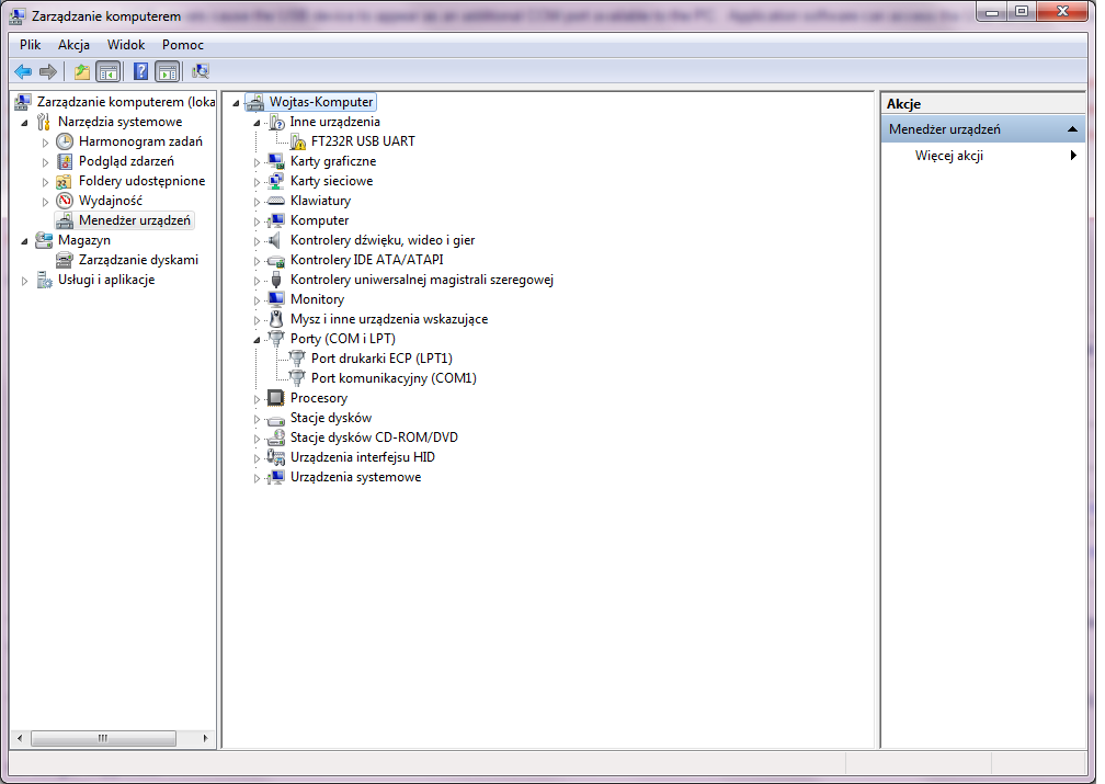

    Witam, mam taki problem, kupiłem niedawno taki oto konwerter:
    http://electropark.pl/moduly-komunikacji/3411-konwerter-ft232rl-ttl-usb.html
    zainstalowałem sterowniki z tej o to strony:
    http://www.ftdichip.com/Drivers/VCP.htm
    a w menedżerze urządzeń dalej widnieje taki wpis:
    Konwerter FT232RL - nie wykrywa poprawnie po instalacji sterowników
    co najdziwniejsze, po zainstalowaniu sterowników na chwile pojawiło się że wykryło go jako COM3. Proszę powiedzcie mi czy coś przeoczyłem, czy może po prostu dostałem jakiś uszkodzony egzemplarz? Pozdrawiam

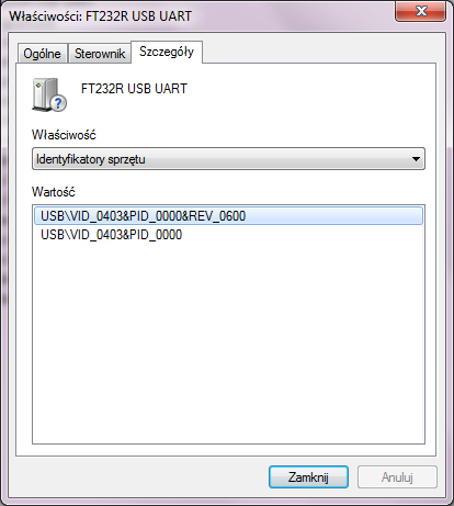

    Podaj identyfikator urzadzena (pid i vid) z menadzera urzadzen.
  • #3 14220022
    wojtasb102
    Posty: 7
    Dzięki za odzew. Tutaj wysyłam te identyfikatory.
  • #5 14220921
    wojtasb102
    Posty: 7
    Dzięki wielkie za pomoc. W tej sytuacji jestem bezradny, ale przynajmniej będę wiedział na przyszłość na co uważać ;/
