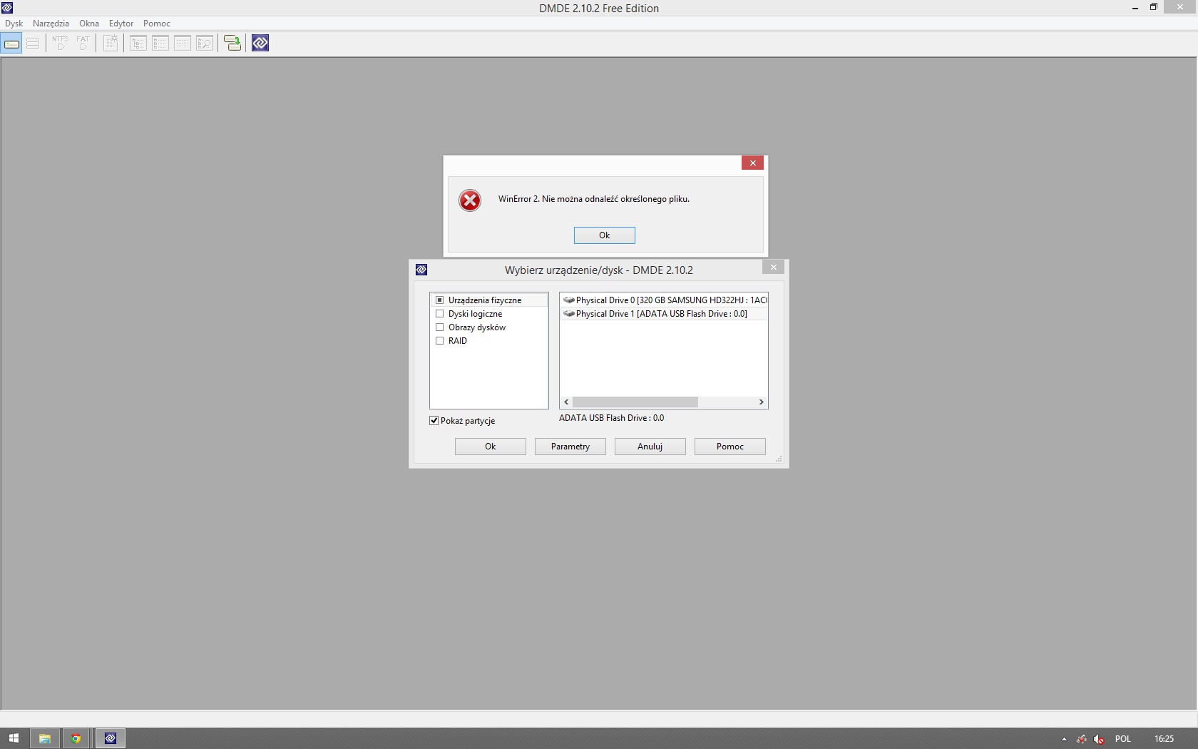

    Witam. To już drugi pendrive w ciągu 3 miesięcy, z którym mam problem. Adata S102 64GB. Menadżer urządzeń go normalnie rozpoznaje i eksploatator plików. Gdy wchodzę na niego długo się otwiera i pokazuje 0 Bajtow. Próbowałem formatować, zmieniać literę dysku, system nic z tego. Czy kto może mi pomoc? To bardzo ważne dla mnie. Dzięki z góry!

    Dane ważne? Sądząc po tym, czego do tej pory próbowałeś to raczej nie. Podaj info z ChipGenius.

    Ściągnąłem DMDE
    Gdy wchodzę na dyski fizyczne i wybieram pena, daje OK, wyskakuje takie coś:

    ChipGenius nie widzi kontrolera.
    Sprawdź czy zobaczy go ChipEasy lub USBflasfinfo.
