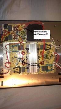

    Mam problem z płytą indukcyjną Amica. Pewnego dnia zaprosiłem do domu fachowca, który podłączył mi płytę i boom! Coś strzeliło i zaleciało spalenizną.
    Po zdjęciu obudowy płyty okazało się, że to kondensatory jeden 33µF/450V, a drugi 10µF/450V. Wymieniłem je na nowe, ale problem nie znika cały czas garnki pozostają nie wykrywalne.
    Jeden z kondensatorów, które wlutowałem jest na 400V, a nie na 450V czy to może być przyczyną? Pan, który mi je sprzedał zapewniał mnie ze będzie ok. na tym 400V, a jest on w zasilaczu płyty. Co mogę jeszcze sprawdzić aby dojść do tego co jest zepsute?

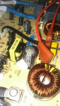

    Hej raz jeszcze. Widzę że ciężki temat będzie..
    Panowie sprawa jest tego typu że znalazłem następną małą wadę.. Opornik przy samym wejsciu zasilania modułu. Więc ambitnie pojechałem do elektronicznego i kupiłem teoretycznie taki sam. Wlutowałem radosny że już będzie dobrze a tu ptyk i przy załączeniu wypalił się znowu zaraz po załączeniu na grzanie garnka.. Jak myślicie? Problem w zasilaczu czy już poza nim na module?
    Dokładam fotki: opornik brązowy to wlutowany a kolorowy to oryginał.

    A sprawdziłeś tranzystory mocy oraz mostek prostowniczy? Spalił się opornik na zabezpieczeniu więc musisz pogrzebać głębiej.

    Napuchnięty i wystrzelony kondensator 10µ/450V, spalony rezystor w zasilaniu przetwornicy świadczą o tym że instalator źle podłączył płytę pod zasilanie 3×400V i na mostek prostowniczy podane zostało napięcie 400V. Sprawdzić-wymienić układ scalony przetwornicy napięciowej, mostek prostowniczy, lub ze względu jak pisał administrator działu

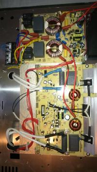

    Pogrzebałem tak głęboko, że znalazłem uszkodzone tranzystory.
    Czekam na przesyłkę ponieważ w Poznaniu takich nie posiada żaden sklep elektroniczny. Wymienię raz jeszcze rezystory, przypaloną diodę która uległa zniszczeniu przy wypalaniu się rezystora i te tranzystory które znalazłem w necie.

    Wymienione wszystko. Tranzystory, rezystory, dioda, mostek, kondensatory i nadal przepala się rezystor opisany wcześniej.. Jakim tropem iść dalej co mogę sam sprawdzić? Wylutowac wszystkie kondensatory i sprawdzać czy coś innego?
    Rezystor strzela po wykryciu garnka.

    U2 przypadkiem nie "leży" :-?

    Nadruk na płycie obok układu przetwornicy, chodzi właśnie o ten układ.

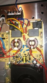

    U2 wymienione i nadal strzela..
    Jakieś pomysły?
    Trochę czasu i pieniędzy juz wpakowane w płytę wiec naprawa w serwisie pewnie będzie jeszcze droższa..
    Znacie kogoś w Poznaniu lub okolicy który by się chciał pobawić i naprawić?
    Ewentualnie co jeszcze sam mogę zrobić?
