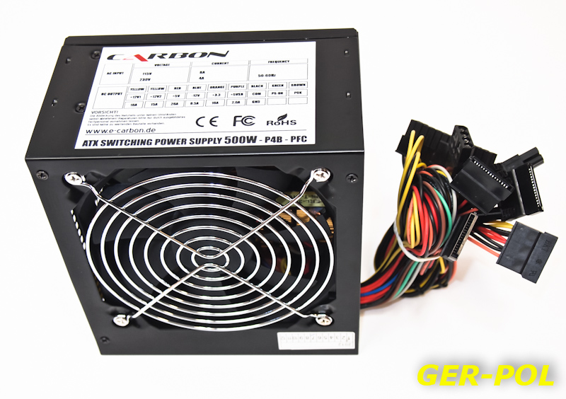

    Na czarnej liscie jest MODECOM FEEL i CARBON (nie modecom).
    Nie czaje co ja mam. Mam MODECOM MC620CARBON.
    To jakies polaczenie? Cos innego?
  • #16 14231903
    młody14
    Poziom 37  
    Posty: 4013
    Pomógł: 319
    Ocena: 230
    Jest taki 'zasilacz' jak Carbon:
    GTX650Ti zasilacz DPS300PB 300W vs MUSTANG ATX KY-400W – który wybrać?
    który jest na czarnej liście bo jest kiepski.
    Napis w nawiasie oznacza że nie chodzi o Modecom Carbon tylko o tego Carbona na zdjęciu ;)
