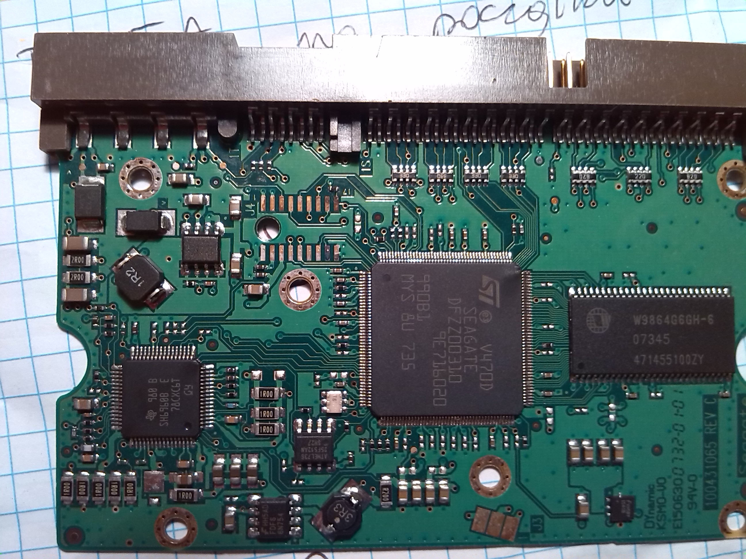

    prosiłbym o zaznaczenie diod i rezystorów, które powinienem sprawdzić. Bardzo zależy mi na uratowaniu tego dysku, bo mam tam dużo ważnych danych.
    Komputer nie uruchamia się z podłączonym dyskiem. Dysk pochodzi z komputera, który chodził w czasie burzy - Seagate ST3160815A.

    Nie wiem czy reanimacja będzie opłacalna na zdjęciu zaznaczyłem ci uszkodzone elementy :

    Można spróbować podmienić elektronikę ze sprawnego identycznego dysku.
