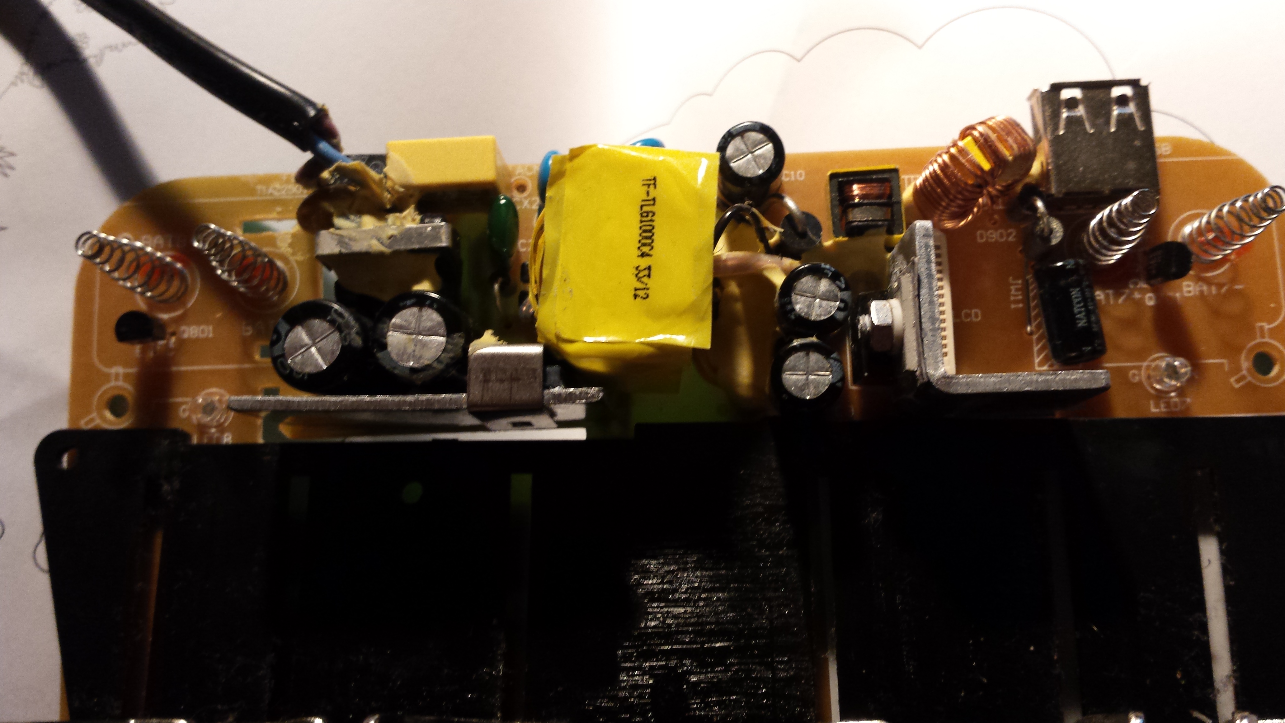

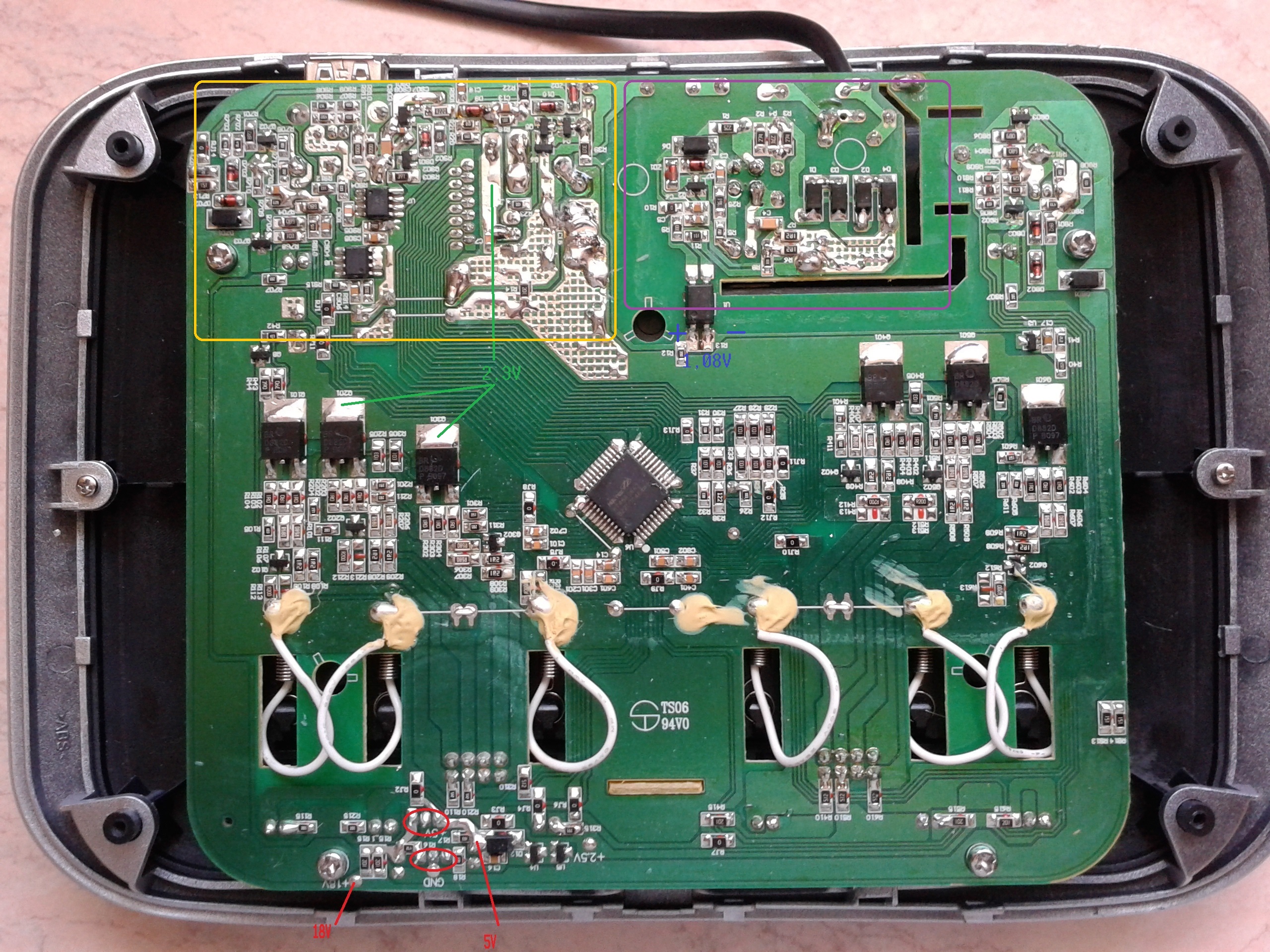

    Mam problem z ładowarką z Lidla Tronic TLG1000 C4. Wkładałem baterie do ładowania i nagle cała ładowarka zgasła(nic nie reaguje wyświetlacz, diody). Można ją podłączyć do prądu i nic się nie dzieje, nie wybija bezpieczników, nie ma żadnej reakcji.
    Wymieniłem tranzystor 2N3904, bo myślałem, że to on jest winien (miałem nadzieje, że jest w tym układzie zamontowany jako włącznik, ale dalej nic żadnej reakcji. Ma ktoś może schemat tego ustrojstwa? Dokładnie pomierzyłem uzwojenie wtórne i jest 0V. Na zaciskach baterii bez obciążenia jest 0,9 V lecz ładowarka na nic nie reaguje. Dodam, że tranzystor który jest przed transformatorem mocno się grzeje, po wy lutowaniu go i sprawdzeniu miernikiem jest dobry.
    Ładowarka Tronic TLG1000 C4 z Lidla - brak reakcji, wymiana tranzystora nie pomogła Ładowarka Tronic TLG1000 C4 z Lidla - brak reakcji, wymiana tranzystora nie pomogła
    Dodaje dwa zdjęcia może ktoś na coś wpadnie.

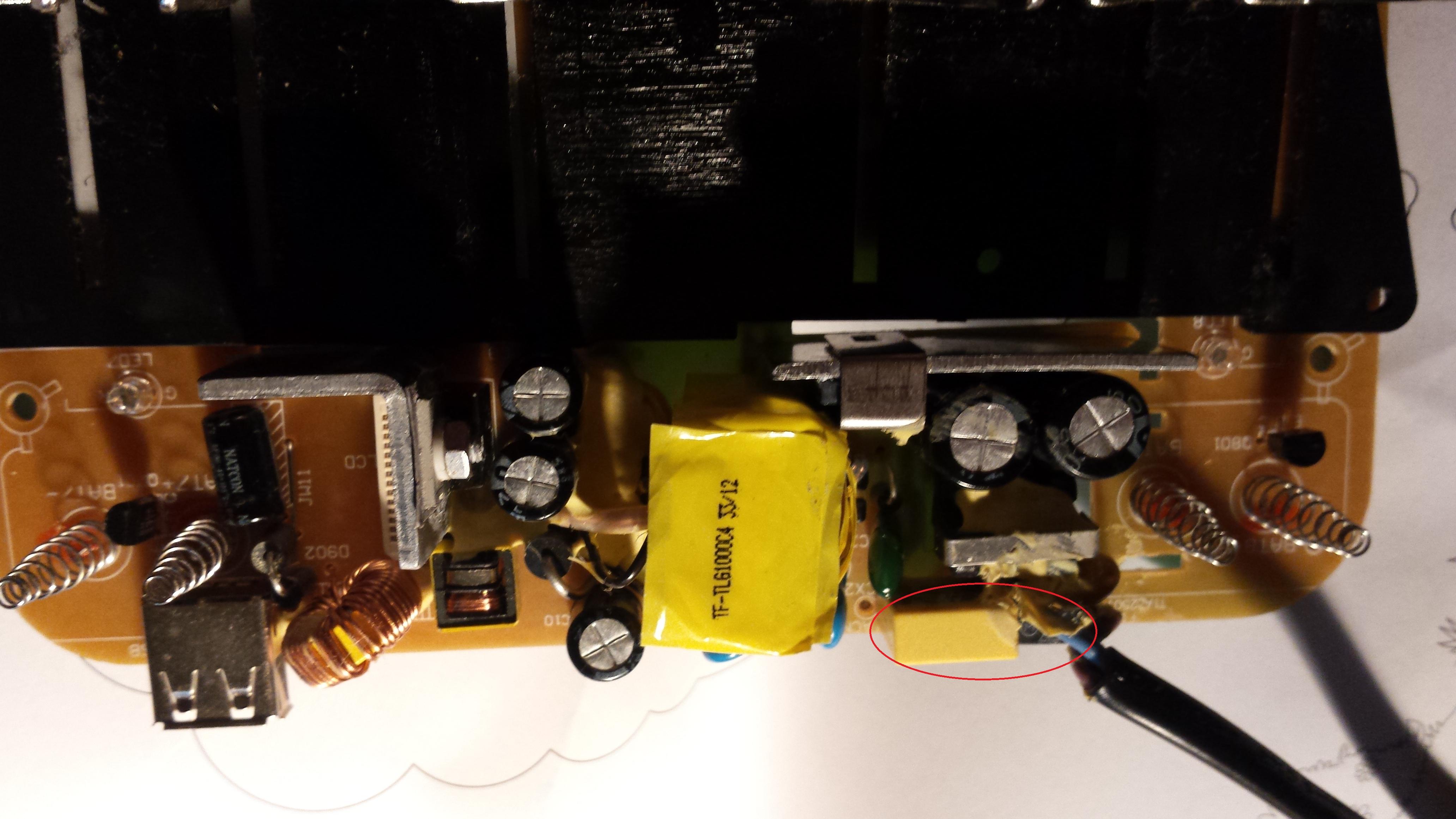

    Wczoraj dokonałem wymiany 2 elementów .
    Niestety to nie to . Ładowarka Tronic TLG1000 C4 z Lidla - brak reakcji, wymiana tranzystora nie pomogła
    Miałem nadzieje ze , bo kiedys spotkałem sie z układem który był zależny od takiego kondensatora.

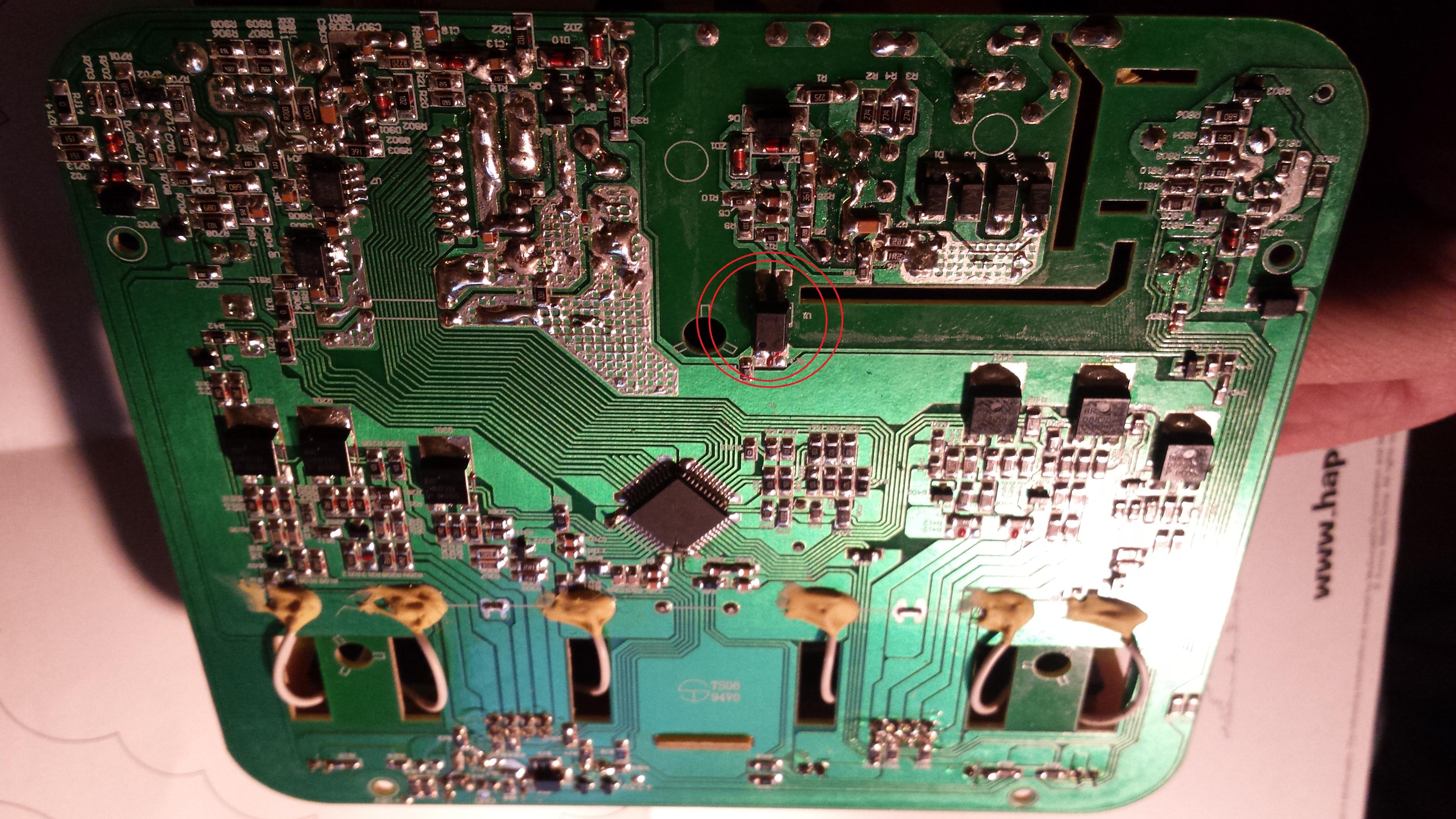

    Następnie pobawiłem sie troszke miernikiem i zauważyłem nastepujace zjawisko , które budzi moje pytanie co to za element wskazany na poniższej fotce. Ładowarka Tronic TLG1000 C4 z Lidla - brak reakcji, wymiana tranzystora nie pomogła
    Gdy dokonam pomiaru napiecia na tym elemencie ładowarka wraca do życia na krótki czas co prawda ale wzbudza sie i funkcjonuje przez 5 min(ok) w sensie ładuje.
    Coś tak jakby zasada rozładowania ,otwarcia bramki i na nowo funkcjonuje do ponownego zapełnienia bufora.

    Trafiła mi się ostatnio akurat taka ładowarka do naprawy, a widzę, że te ładowarki ulegają awarią więc podzielę się swoimi poradami.
    W tym przypadku uszkodzeniu uległ tranzystor 2N3904 i reg. dioda zenera TL431 zasilający mikroprocesorek, brakowało 5V, oczywiście ładowarka nic nie wyświetlała i wyglądała na martwą, na szczęście nie poszło większe napięcie i mikroprocesorek okazał się dobry.
    Jeżeli ktoś chciałby się podjąć naprawy to musi na początek stwierdzić czy pracuje przetwornica (zaznaczona na fioletowo) - najprościej zmierzyć które kolwiek z napięć. Jeżeli napięcie jest OK to oznacza, że przetwornica pracuje prawidłowo i usterki należy szukać dalej. Jeżeli nie to uszkodzenia należy szukać w samej przetwornicy lub po stronie wtórnej trafo (zaznaczone na pomarańczowo). Może też być uszkodzony transoptor 817 ( na niebiesko), którego łato sprawdzić podając napięcie ok. 1,1V DC bez wylutowywania i mierząc np: omomierzem na wyjściu.
    W skrócie prawidłowe zachowanie ładowarki:
    Na zaciskach akumulatorków 9V jest w granicach 18,5V (bez obciążenia), natomiast na zaciskach akumulatorków 1,2V jest w granicach 3,3V (bez obciążenia). Ładowarka po załączeniu miga trzy razy, wszystkie diody oraz wyświetlacz. Po założeniu aku. zaświeca się czerwona dioda, ładowanie jest impulsowe, na wyświetlaczu pokazuje stan aku.

    Na podstawie moich doświadczeń z naprawą tego typu ładowarki proponuję następujące działania.
    Z uwagi na wysoce prawdopodobną możliwość występowania niepewnych połączeń w tej klasie jakości wyrobów należy sprawdzić obwody pod kątem istnienia „zimnych lutów”. Najlepiej przelutowć spoiwem SnPb wszystkie podejrzane punkty lutownicze, szczególnie w obwodach przetwornicy +2,3V, +18V, oraz stabilizatorów +5V oraz +2,5V (U4 i U5 do zasilania diod LED). -numeracja elementów na płycie w zakresie 1 do 41.
    W przypadku występowania objawów przypadkowego zadziaływania ładowarki należy zwrócić uwagę na elementy startowe przetwornicy po pierwotnej stronie transformatora T1 ‘HOT”-galwanicznie połaczonej z siecią. W pierwszej kolejności sprawdzić wartość rezystora smd R1 –(2,2 MΩ), oraz pewność jego przylutowania. Kolejnymi elementami do sprawdzenia są rezystory R6 iR7 po (1,2Ω) umieszczone w obwodzie źródła Q1 (2N60F, N-MOS). Kolejnymi elementami do sprawdzenia to ZD1 (dioda Zenera 15V), Q2 (1AM, tranzystor smd MMBT3904, npn ), i rezystory: R5 (bramkowy dla Q1-220Ω), R8 (330Ω), R9 (33kΩ). Jeżeli ładowarka była dłużej użytkowana celowym jest sprawdzenie kondensatorów elektrolitycznych pod kątem wartości ESR i pojemności.
    Istnieje możliwość określenia sprawności działania obwodów mikroprocesora U6 (HOLTEK HT46R0662) bez podłączania ładowarki do sieci i bez włożonych akumulatorów . Należy podać napięcie w zakresie +(8-18) V na rezystory R15 i R15-1 (połączone równolegle po 200Ω) zabezpieczające wejście stabilizatora +5V zbudowanego na tranzystorze Q7 (2SD882, npn ) i U2 (TL431A).Minus można podać na dowolny sprężynowy kontakt do podłączenia akumulatora. W przypadku sprawnego procesora i obwodów przez niego sterowanych powinien wystąpić cykl trzykrotnego zaświecenia wszystkich diod LED oraz wszystkich symboli na LCD, a następnie procesor przejdzie do sygnalizacji błędu ładowania na wszystkich celach (zwiększona częstotliwość błysków LED).
    W tym typie ładowarki zastosowano w obwodzie wytwarzania napięcia +2,3V prostownik sterowany ze sterowaniem przekładnikiem prądowym (CT1) na tranzystorze Q3 (CEP73A3G, NMOS 30V,62A,5mΩ). W obwodzie sterowania Q3 występują m.in.elementy Q4,Q5,Q6, ZD12 (dioda Zenera 12V).
    W załączniku przedstawiam „ołówkowy” schemat tej ładowarki w wykonaniu oznaczonym jako Activ energy Profi-Shnellladegerät.
    Życzę sukcesów.
    Errata do schematu TLG 1000C4: w oryginalnym układzie rezystor R40(w obwodzie dzielnika napięcia stabilizatora U3 TL432 1,25V) nie jest połączony z punktem wspólnym rezystorów R12 i R39, lecz bezpośrednio połączony z linią +2,3V.
