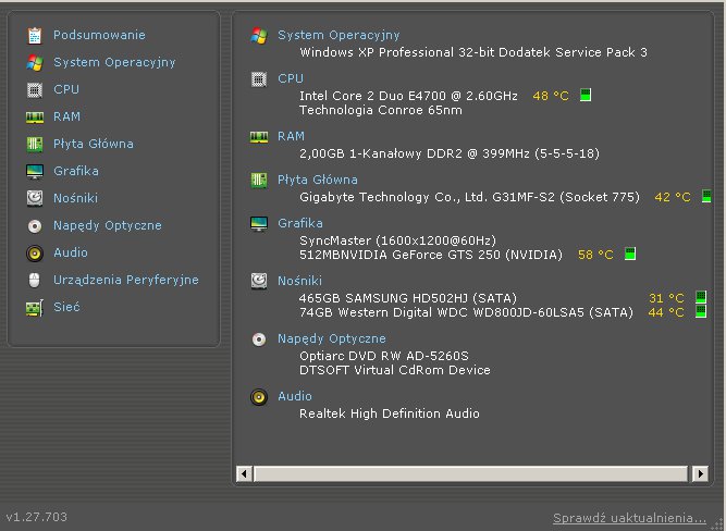

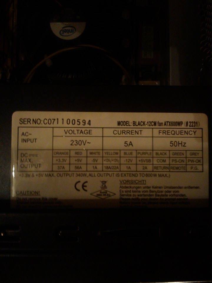

  • #15 14262299
    elemesten
    Posty: 32
    Ocena: 4
    Geforce GTS250 przegrzewa się podczas grania, temperatura osiąga 94°C
    Tylko tyle informacji znalazłem na zasilaczu.
    Wentylator obraca się swobodnie.
    Na razie nie mam możliwości pożyczenia od kogoś, bądź kupna miernika.
    W obudowie nie ma więcej wentylatorów.
    Nie mam pojęcia, jaka jest nałożona pasta termoprzewodząca, bo kupiłem używaną kartę. (domyślam się, że od nowości nie była zmieniana).
  • #16 14262377
    Kaczor_84
    Posty: 1282
    Pomógł: 158
    Ocena: 247
    Zasilacz należałoby zmienić na coś porządnego, z obecnym wynalazkiem ryzykujesz wymianę zasilacza i paru innych elementów ;)

    Stosując zalecenia j/w. gts-y mają wysokie temp.Wstaw jeszcze zdjęcie karty oraz reszty zestawu...Starannie posprawdzaj mocowania radiatorów.Z kompem jak z człowiekiem -brak papu rodzi strajk :)
    Pochwal się tabliczką znamionową starego psu (zasilacza) .
