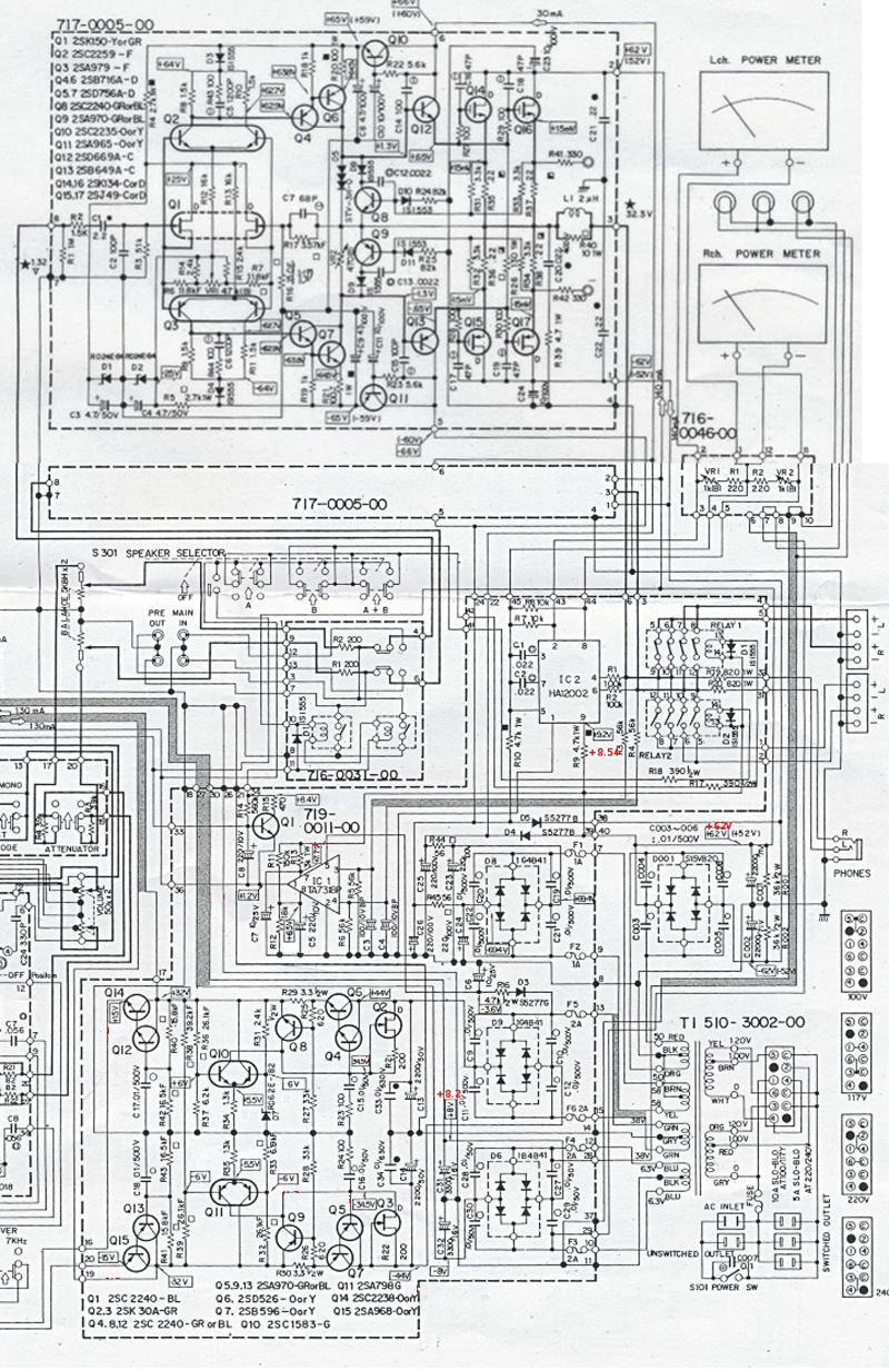

    Witam. Problem dotyczy wzmacniacza Accuphase E-303x. Po włączeniu zasilania nie załączają się przekaźniki na zabezpieczeniu głośników. Stopień końcowy w porządku. Prawdopodobnie problem leży w stopniu zabezpieczającym/sterującym przekaźnikami zabezpieczającymi. Czy ktoś orientuje się jak jest on zrealizowany i dokładnie w której części wzmacniacza się znajduje. Czy ktoś dysponuje schematem do E-303x? Z góry dziękuję za odpowiedzi.

    To zrealizuje schemat spóźnienia włączenia głośników. Orientuj się na przekaźnik, które zazwyczaj jest włączone na wyjściu tego bloku. Schemat zazwyczaj zatrzymuje włączenie głośników na 3-5 sekund, W ciągu tego czasu w wzmacniaczu kończą się wszystkie procesy ładowania kondensatorów i wdaje się uniknąć mocnego prztyczka w głośnikach. Na jednym z forów jest zawiadomienie, że schematy E - 303 i E - 305 podobne. Sprawdź to i porównaj.Accuphase E-303X - Przekaźniki zabezpieczające nie załączają się po włączeniu

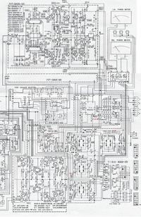

    To jest prawdopodobnie 303 ale nie jestem tak do końca pewny

    Część schematu odpowiedzialna za sterownie przekaźników zabezpieczających jest identyczna w Accuphase E303 i E303x (TA7318P + HA12002). W Accuphase E-305 mamy układ TA7318P + uPC1237HA. Czy układem odpowiedzialnym za wysterowanie przekaźników zabezpieczających nie jest w przypadku E-303x HA12002 (w E-305 uPC1237HA? soft start?)? TA7318P odpowiedzialny jest tylko za wskaźniki wysterowania? Czy to właśnie układ TA7318P realizuje opóźnione załączenie przekaźników + wysterowanie wskaźników wysterowania? Dziękuję za dotychczasowe wskazówki.

    Jest odwrotnie
  • #8 14263424
    SlawekKedra
    Posty: 16875
    Pomógł: 1579
    Ocena: 1970
    Jednak kolega owczar miał rację. Napisałem że jest odwrotnie na podstawie schematu, nie patrząc w noty aplikacyjne tych układów. Ze schematu wynika jednoznacznie że HA obsługuje wskaźniki a TA przekaźniki. Z not katalogowych tych układów wynika że to TA jest sterownikiem wskaźników a HA obsługuje zabezpieczenia i przekaźniki. Wynika stąd że na schemacie jest błąd polegający na odwrotnym oznaczeniu tych układów.
    owczar, sprawdź do jakiego układu scalonego jest podłączony plus kondensatora C7 z tej płytki na której są te układy.
    Zmierz również napięcia na wszystkich końcówkach układu HA12002. Z tych napięć powinno wyniknąć dlaczego przekaźniki się nie załączają
  • #9 14263718
    owczar
    Posty: 292
    Ocena: 10
    Rzeczywiście na schemacie Accu E-303 (fragment schematu zamieszczonego przez kolegę - SlawekKedra) jest błąd. Powinno być: IC1 to HA12002, IC2 to TA7318P (błąd łatwo zauważyć - HA12002 ma 8 wyprowadzeń, TA7318P ma 9 wyprowadzeń). Wzmacniacz rozbiorę jak otrzymam elementy (widzę że dostanie się do płytki nie będzie proste)- zamówię dwa ze strony elektronik-service.com.pl - piszą że są to oryginały. By dostać się do płytki z układami TA i HA należy zdemontować znaczną część wzmacniacza. Przy okazji spróbuję zregenerować potencjometry/przełączniki od regulacji tonów - czy ktoś próbował je regenerować - w jaki sposób, jaka chemia? Aktualnie przebywam za granicą. Za kilka tygodni poinformuję o rezultatach naprawy. Dziękuję za dotychczasową pomoc.

    Jeśli wskaźniki działają to TA nie jest potrzebny. Wymiana HA przyniesie skutek jeśli to właśnie ten układ jest uszkodzony. Może to być równie dobrze coś innego.
