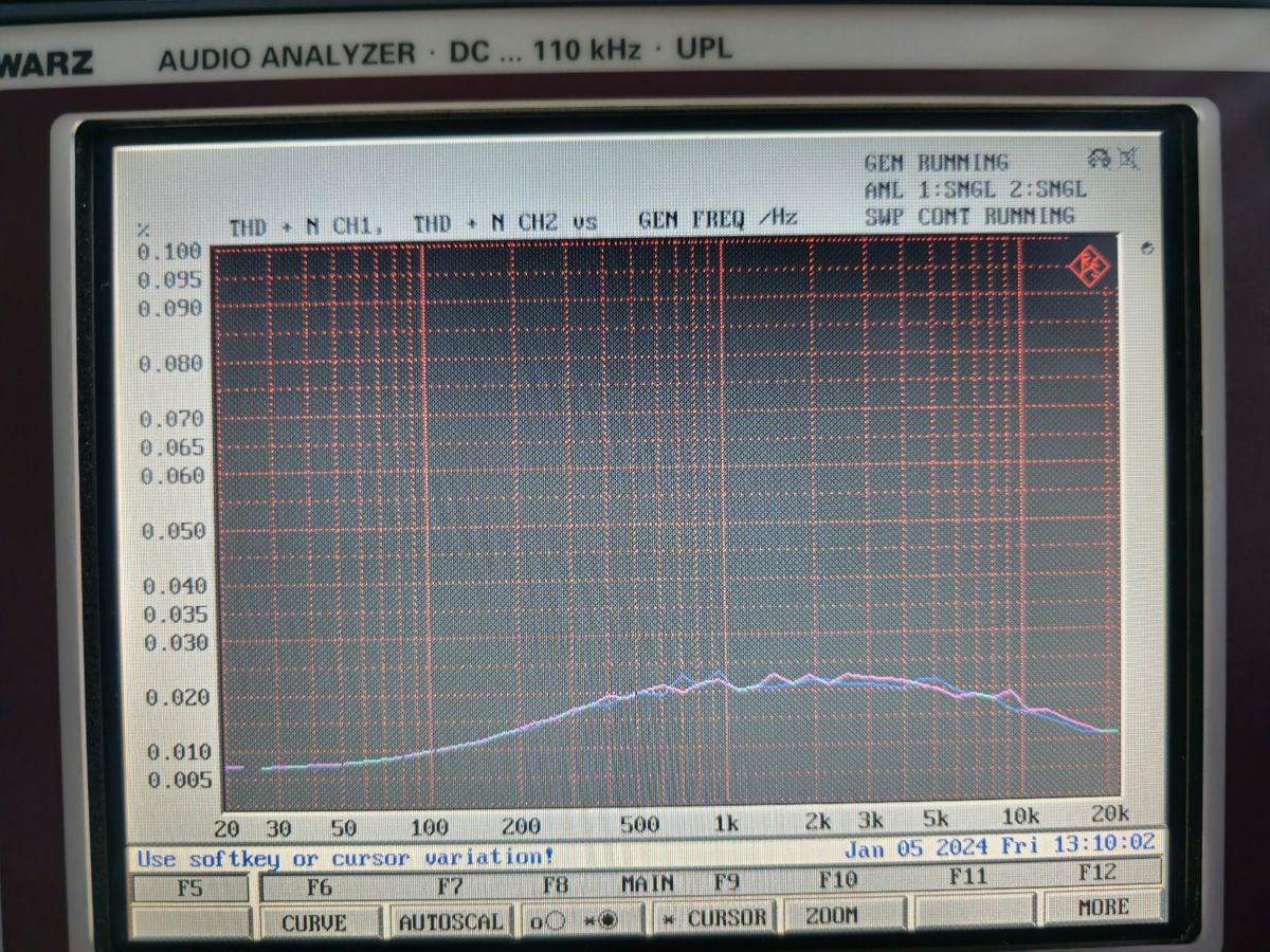

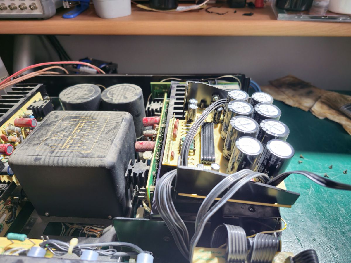

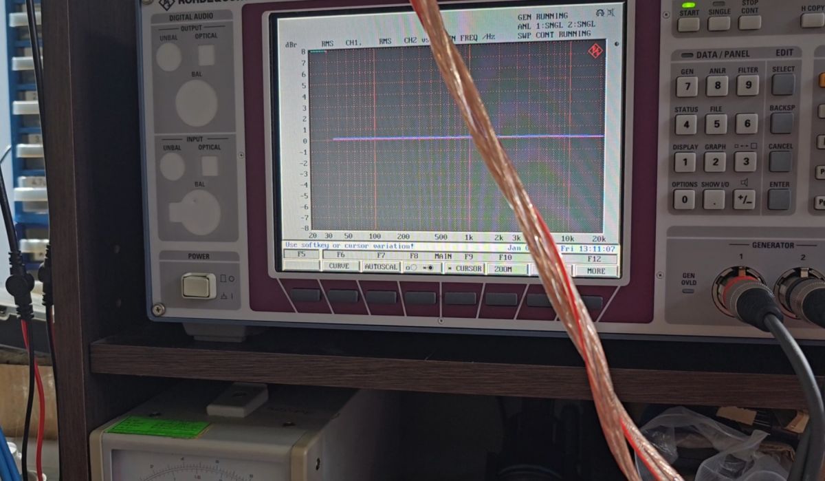

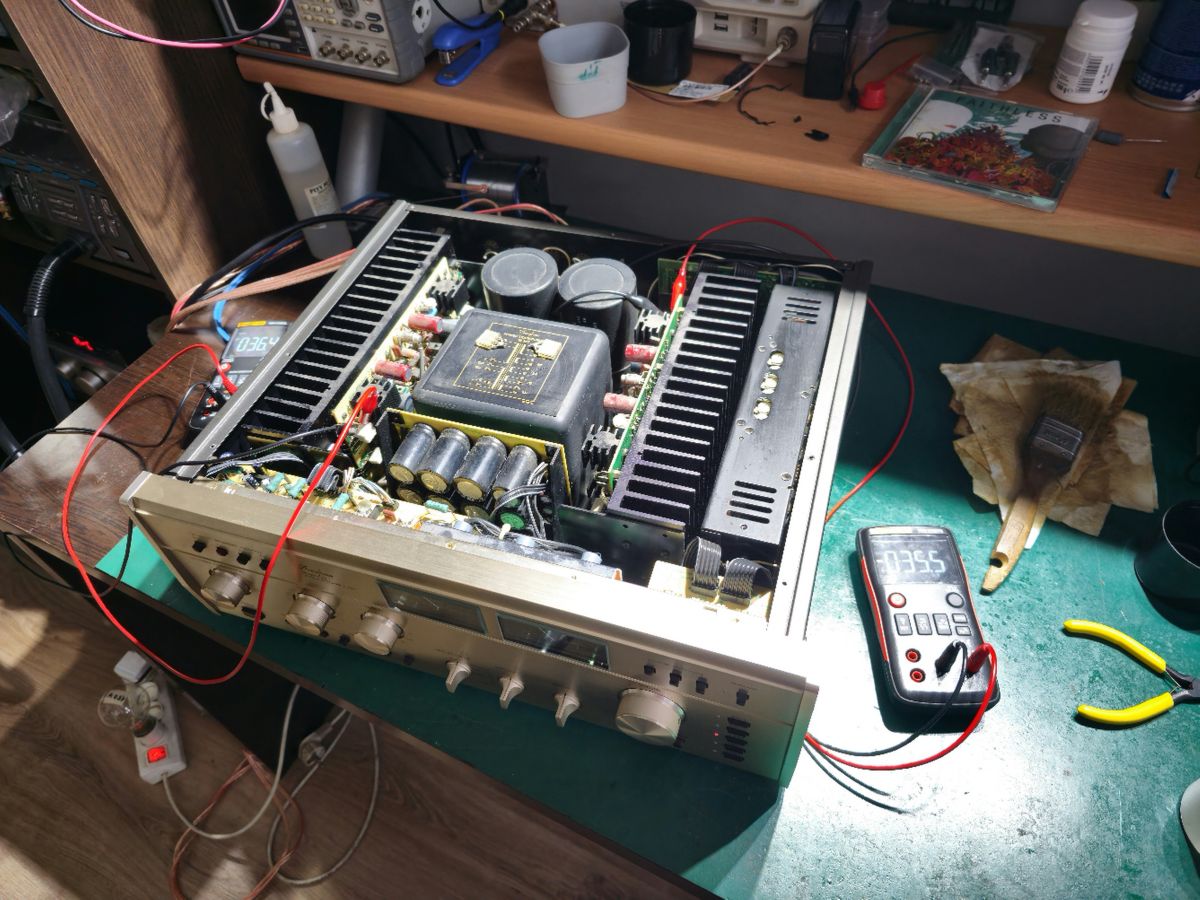

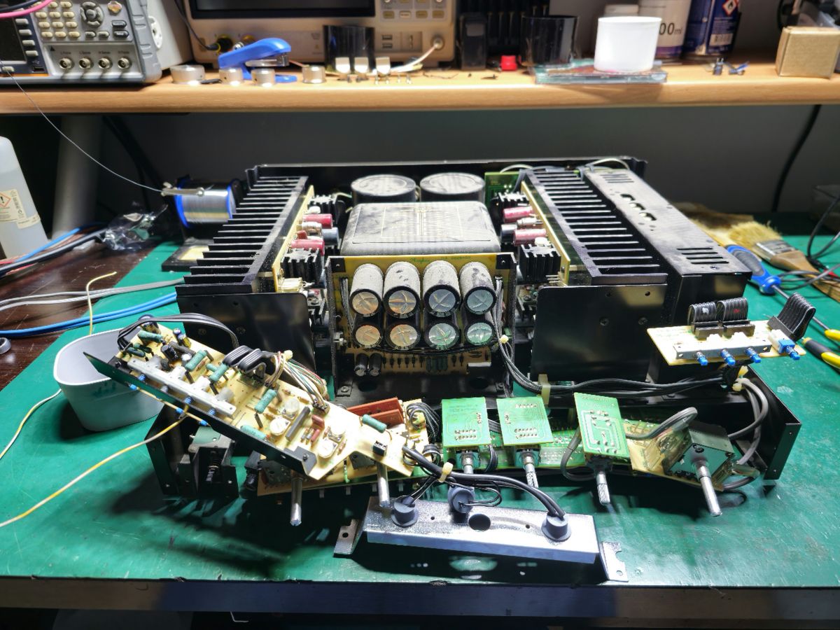

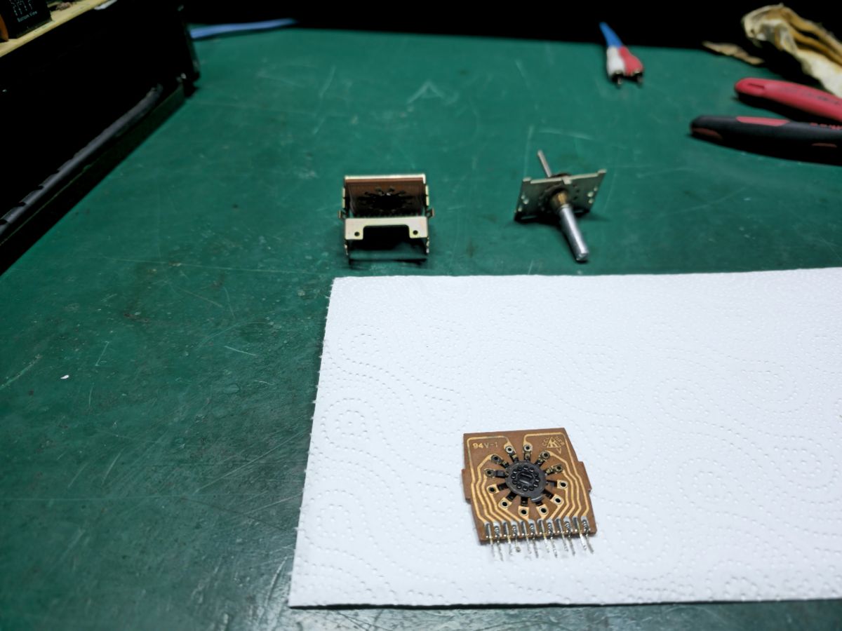

  • Serwisowany jest wzmacniacz Accuphase E-303X z trzeszczącymi potencjometrami, przełącznikami i problemem z uruchamianiem.

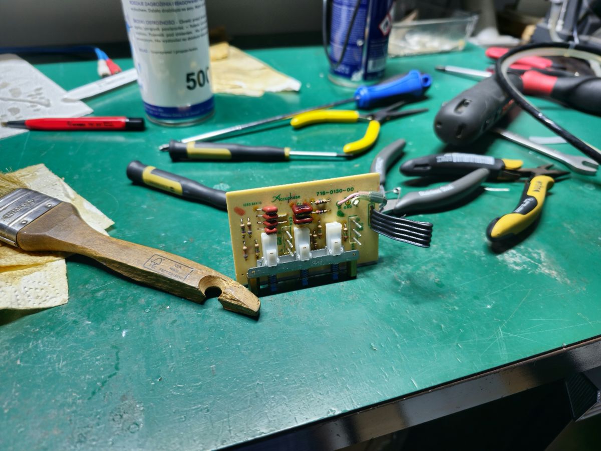

  • Rozpoczęto od demontażu bloków końcówek mocy, pomiaru kondensatorów, czyszczenia przekaźników, przelutowania płytek i nałożenia nowej pasty pod tranzystorami.
  • Diagnostyka układu zabezpieczeń HA12002 wykazała 0VDC na nodze 3 i 4 oraz ok. 2VAC na nodze 5, co skierowało uwagę na kondensatory.

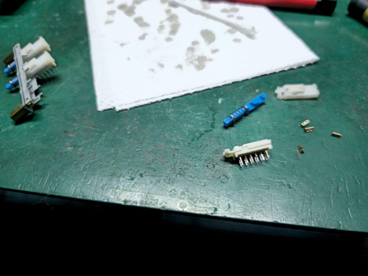

  • Wymiana dwóch kondensatorów 10uF i kondensatora 330uF przywróciła działanie wzmacniacza, a potem rozpoczęto czyszczenie frontu, przełączników i potencjometrów.
