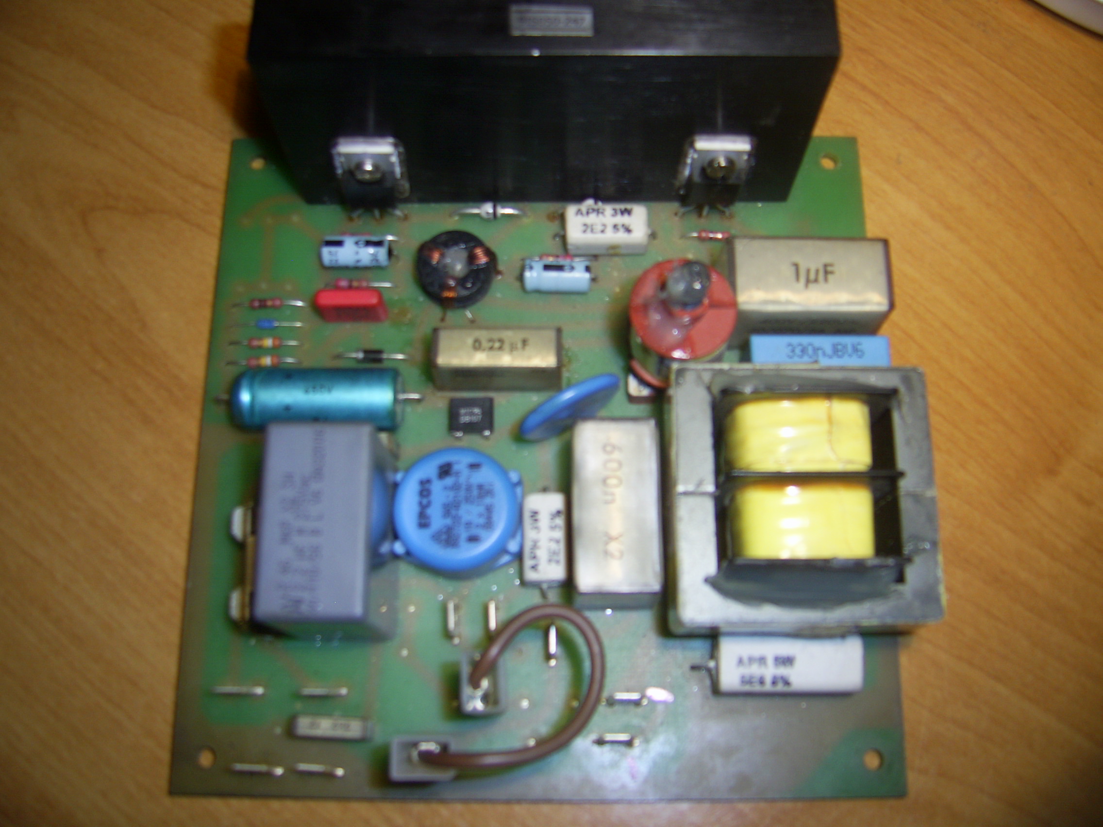

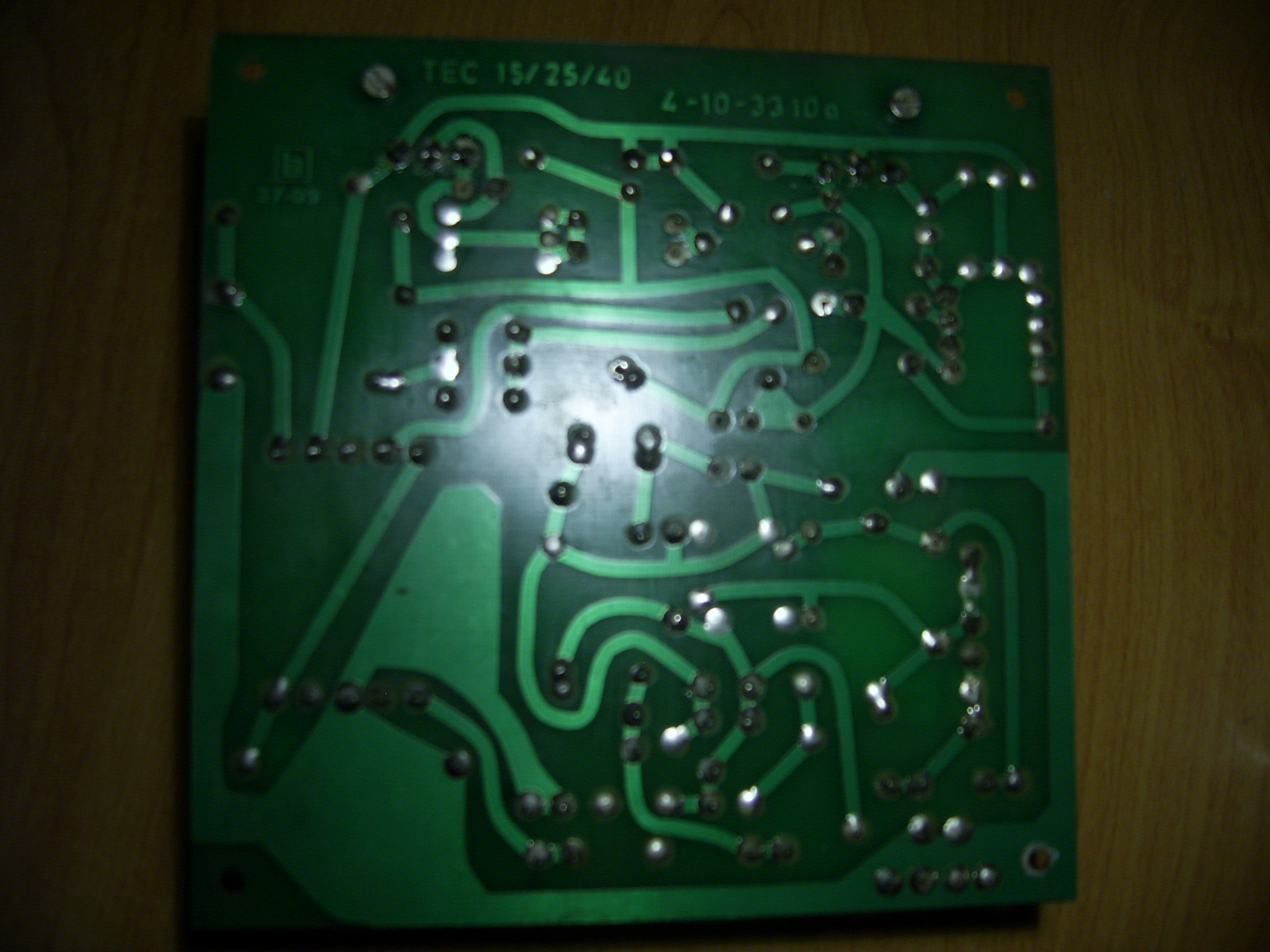

    Witam wszystkich po świętach.
    Wpadła mi kiedyś w ręce myjka ultradźwiękowa telsonic tpc 40, w której nie działały ultradźwięki. Rozebrałem to ustrojstwo i pomierzyłem elementy na płytce generatora na tyle na ile pozwala mi moja wiedza (nie jestem elektronikiem). Okazało się, że uszkodzone są dwa tranzystory MJE 13007. Po ich wymianie na nowe myjka ładnie zaczęła działać, jednak podziałała tylko 7 minut i tranzystory znów upaliło. Co może być przyczyną, że one tak siadają? Doradźcie mi proszę co i jak mogę jeszcze sprawdzić?

    Skoro je upaliło to znaczy że są przeciążane.
    Pomierz elementy przed nimi czy ich parametry są takie jak nominalne.
    Części z elementów na płytce nie potrafię nawet nazwać a co dopiero mówić o ich mierzeniu :( Dlatego poprosiłem o pomoc. Znalazłem jeszcze kondensatory, które nie maja swojej pojemności. Wymienię je i zobaczymy co dalej będzie
