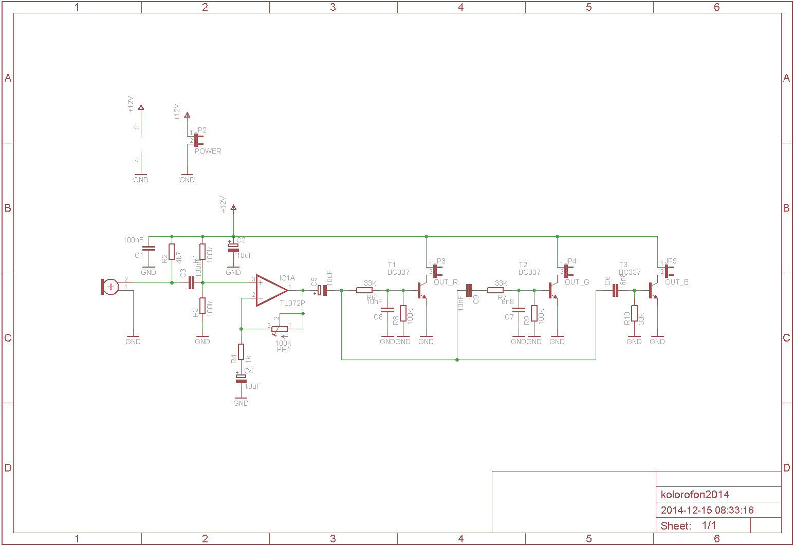

    Witam!
    Buduję efekt na zabawę sylwestrową i natrafiłem na pewien problem. Otóż złożyłem prototyp urządzenia według tego schematu:
    Kolorofon/Iluminofonia na taśmie LED RGB - dobór tranzystorów
    Wszystko ładnie działa. Tylko, że te tranzystory wytrzymają maksymalny prąd 500mA, a docelowo będę miał 3m taśmy LED RGB 5050 (na której będzie się znajdowało 180 diod). Jej pobór mocy to 14,4W/m, czyli w moim wypadku płynący prąd maksymalny wyniesie 3,6A, czyli około 1,2A/kanał. Diody wprawdzie migają, więc pobierany prąd jest mniejszy, ale zawsze przyjmuję "na zapas". Stąd pojawiają mi się dwa pytania:
    1) Czy mógłbym tymi BC337 wysterować N-MOSFET'y SUD42N03 (mam ich pod dostatkiem)? Nie wiem czy to zadziała, bo bipolarne są sterowane prądowo, a mosfety napięciowo.
    2) Jeśli powyższe nie wypali, to jakie tranzystory NPN najlepiej dobrać na stopniu końcowym? Myślałem nad pierwszym stopniem BC547, a na drugim stopniu BD441. Jeśli dobrze wyczytałem z dokumentacji o dobrze obliczyłem, to aby w pełni otworzyć BD441 (chyba najlepsze w okolicznym sklepie) dla przepływającego prądu 1,2A (czyli jego hfe wyniesie wtedy około β=20) na przez jego bazę musi przepływać prąd około 60mA (z czym BC547 sobie, jak najbardziej poradzi).
    Z góry dziękuję za odpowiedzi! :)
    #2 14264078
    opamp
    Użytkownik obserwowany
    Posty: 3612
    Pomógł: 266
    Ocena: 924
    Załóż Bd650 i zwiększ C2.
    #3 14264117
    Artur k.
    Posty: 25889
    Pomógł: 1279
    Ocena: 1699
    BC639 albo z większych klasycznie BD139.
  • #4 14264161
    piotreks-89
    Posty: 117
    Ocena: 2
    @opamp, faktycznie, w moim sklepie też je mają. Kupię kilka sztuk i przetestuję. Ponadto widzę, że mają duże wzmocnienie. W związku z tym - mogę wyrzucić te BC337 i od razu podawać prąd na BD650? Docelowo kondensator filtrujący na zasilaniu zwiększę do 1000µF.
    @Artur k., Mam w domu dwie sztuki BD136 i jedną BD139. Zostawić wtedy tranzystory na pierwszym stopniu czy od razu podawać prąd na BD136/BD139? Jeśli usunę pierwszy stopień, to chyba nie powinien być problem, aby dwa tranzystory były PNP (wtedy R8/R9 podciągnięte do Vcc), a jeden NPN.
  • #5 14264185
    opamp
    Posty: 3612
    Pomógł: 266
    Ocena: 924
    Tak możesz wywalić BC337 bo BD650 to są Darlingtony.

  • #7 14264378
    piotreks-89
    Posty: 117
    Ocena: 2
    @Artur k., sprawdzę :)
    @opamp, nie byłoby lepiej, gdybym zamiast BD650 dał BD649? Wprawdzie ta sama rodzina, ale jakoś zawsze preferowałem tranzystory NPN zamiast PNP.
  • #8 14264427
    opamp
    Posty: 3612
    Pomógł: 266
    Ocena: 924
    Może być bd649.
  • #9 14279138
    piotreks-89
    Posty: 117
    Ocena: 2
    Niestety nie udało mi się dostać tych BD649, a PNP odpadały, bo taśmy LED mają wspólną anodę. Uśredniony pobór prądu takiej 3m iluminofonii wynosił ~50mA, to zostawiłem BC337 (większe wzmocnienie niż BD139 i lepiej świeciło).
