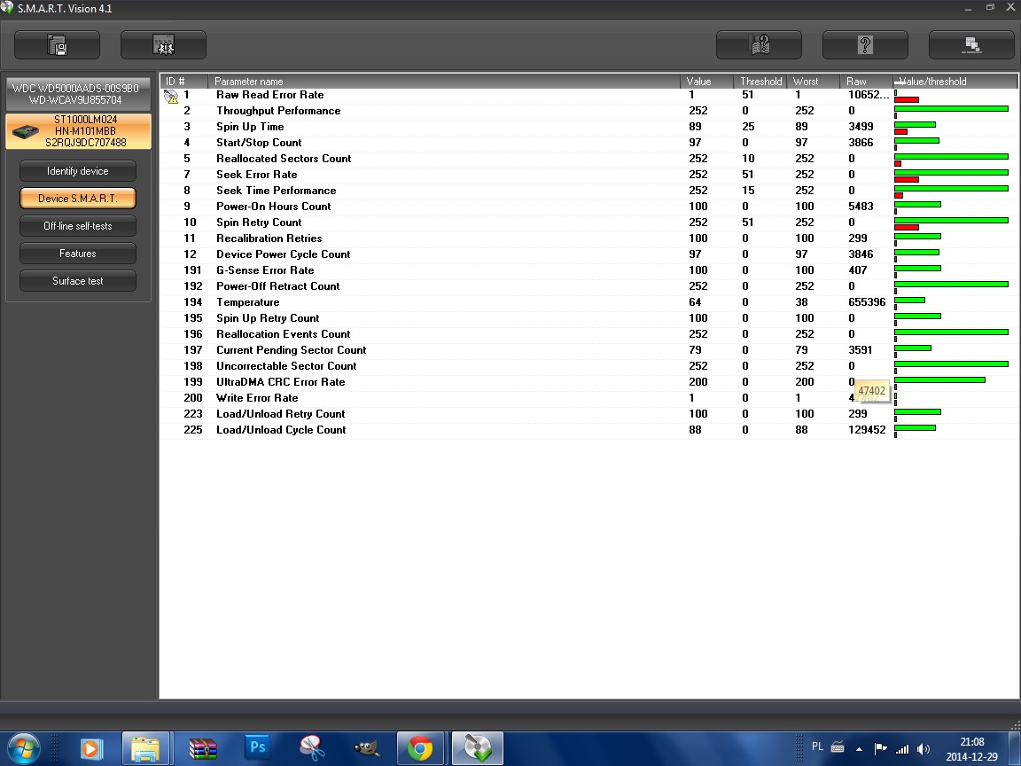

Przesyłam zrzut ekranu, proszę o ocenę czy dysk się jeszcze do czegoś nadaje.
Zrobiłem backup zamierzam go wyzerować i remapować. Czy to pomoże?
Jak zrobię wrzucę jeszcze raz SMARTA
Ciekawe czy czasem już głowice nie są uszkodzone, bo SMART wskazuje na to, że niestety są uszkodzone najprawdopodobniej. Atrybuty 01 i C8 poza C5. CDI wyświetli stan zły, HDSentinel poda żywotność 0%.
Dysk do utylizacji - zerowanie jeszcze poszło natomiast remap trwałby jakieś 120 lat przez tydzień zrobił z jakieś 10%. Temat do zamknięcia dzięki za pomoc,
Jak wrócę z pracy to wrzucę. Od ostatniego SMART zrobiłem zerowanie drugi raz i skanowanie powierzchni. Próbowałem także zrobić remap ale musiałem przerwać bo nie miało to sensu..
