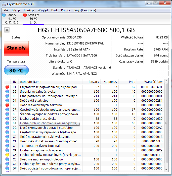

    Ni z tego, ni z owego komputer nie chciał uruchomić systemu (Windows 8.1). Wymontowałem dysk, okazało się, że partycja z danymi jest ok, ale partycja systemowa się nie otwiera (Błąd danych CRC). CrystalDiskInfo pokazał mi takie informacje.
    HGST HTS545050A7E680 - Błąd danych CRC na partycji systemowej, Windows 8.1
    Co robić?

    Tu nie ma co diagnozować, dysk jest uszkodzony i nic mu już nie pomoże.

    Odczyt SMART niepokojący. Ale aby potwierdzić przypuszczenia:
    Pokaż screen zakładek "Przegląd" oraz "SMART" z Hard Disk Sentinel

    Dysk uszkodzony. Nie ma możliwości naprawy. Kopiuj co można jeszcze skopiować i dysk do utylizacji.

    Nie ma sensu używać kolejnych programów diagnostycznych, bo dysk jest w stanie tragicznym, a ich używanie może zakończyć się utratą danych. Nie warto też męczyć już dysku, tylko niech spokojnie czeka na chwilę, kiedy będzie dysk, na który wykonana zostanie kopia i wtedy podłączyć go w celu wykonania kopii. Po odzysku danych dysk jest do wymiany.

    Trzeba próbować w ddrescue, najpierw wykonać kopię tego co można, a potem z coraz większą ilością powtórzeń próbować doczytywać uszkodzone sektory.

    Super. W końcu po tygodniu udało mi się odzyskać dane. Dziękuję wszystkim za pomoc. Dla potomnych. Dysk był dosyć mocno uszkodzony. Większość programów nie chciała zadziałać. Poszło za pomocą ddrescue z pakietu gddrescue na lubuntu 13.04. Tym programem skopiowałem z uszkodzonego dysku na sprawny. Później przy pomocy dmde 2.10.2 odzyskałem 99% danych.
