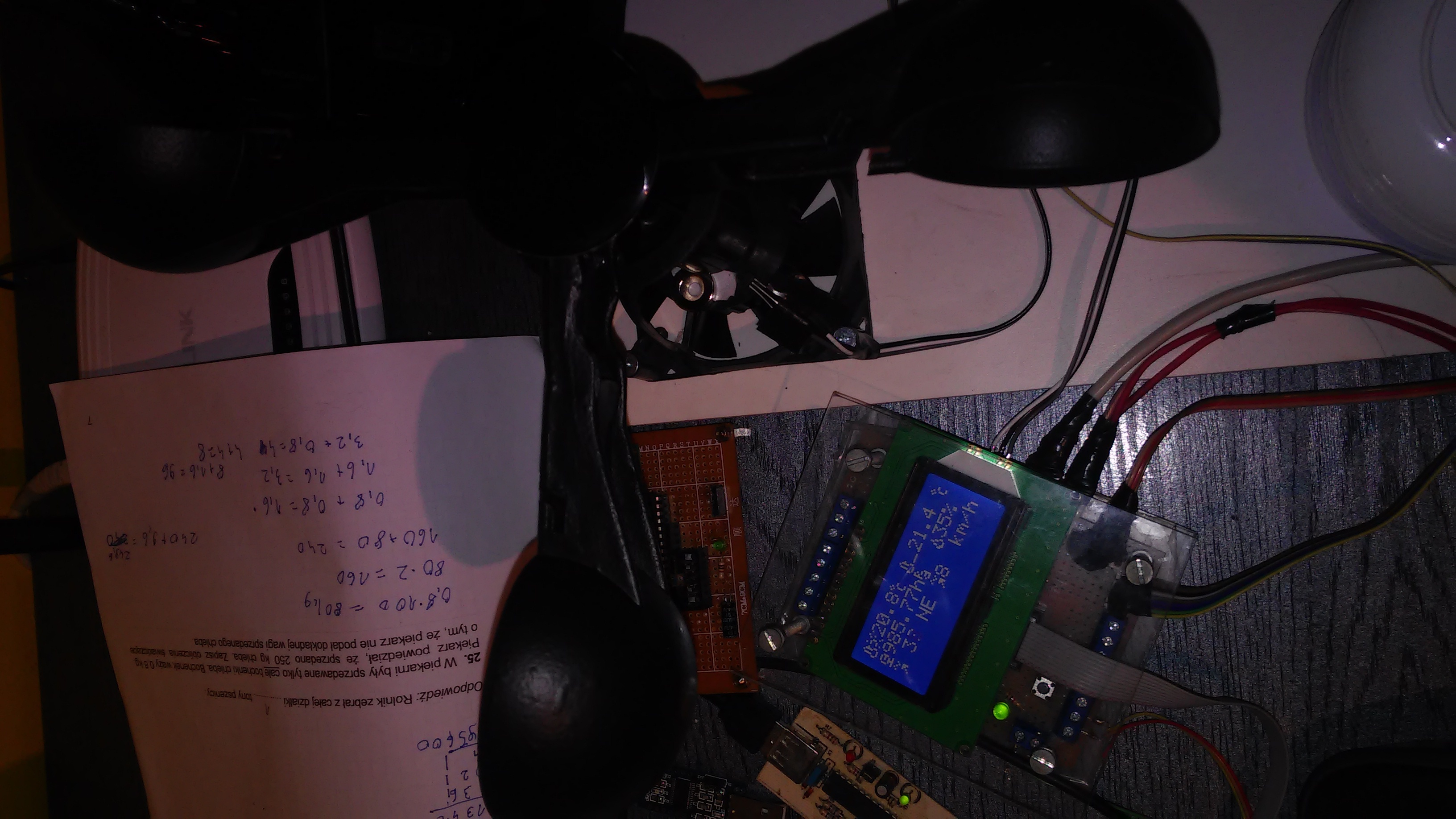

    Witam państwa. Mam szybkie pytanie. Skonstruowałem układ na atmega16 podłączyłem wszystko wgrałem program(90% zajętości pamięci) lecz przejście całego programu trwa koło sekundy, to zdecydowanie za długo szczególnie ze chce jeszce dodać TIMER i strasznie go muli. Zwykłe dodanie na końcu programu n++ i wyświetlenie n, inkrementuje go co sekundę. (nie mam żadnych _delay_ms w kodzie. ani pętli opóźniających, tylko jedna while(1))
    W związku z tym, czy jeżeli wymienię atmegę na szybszą, np atmega32, atmega644 czy nawet atmega1284 czy odmuli trochę program? Czy piny wszystkie będą mi pasować (wystarczy wpiąć nowszy w podstawkę i zaprogramować? )

    jest to program stacji pogodowej. Załączone sa biblioteki z czujnikow cisnienia, pola magnetycznego, temperatury i wilgotności. W głównym programie main są instukcje wywołujące je na wyświetlacz LCD. Jeśli usunę z programu kilka czujników odświeżanie pomiarów jest bardzo szybkie, dodając pozostałe czujniki i wyświetlanie ich na LCD spowalnia atmegę i już pomiary są co sekundę. chcę wypiąć z podstawki atmega16 i wpiąć inną i ciekaw jestem czy to przyspieszy jego pracę.

    nie obrażę się, moze i masz rację, optymalizacja kodu jest niezbyt dobra, ale przyznam szczerze, siedzę nad tym kodem parę dobrych miesięcy, orłem nie jestem, a obronę pracy dyplomowej mam za miesiąc, nie mogę sobie pozwolić na skasowanie kodu :(
    wszystko działa pięknie, ale dodając czujnik hallotronowy, który działa właściwie jak przycisk, i zbliżenie do niego magnesu powinno np zliczać impulsy, to muszę trafić w moment czasowy kiedy w kodzie jest akurat analizowany warunek IF (stan wysoki na pinie), wtedy n++.

    timer zlicza czas w jakichś tam odstępach i dodaje do licznika +1. (wyeliminowano przepełnienia timera) . Jeśli jest impuls z halotronu (magnes kręci sie na łyżkach wiatromierza) to znaczy ze wykonano jeden obrót, i wtedy ten czas jaki zleciał do momentu przejechania magnesu, (np 1/50 sekundy) przeliczam na prędkość.

    Chodzi mi o to że nie zawsze łapie mi ten impuls z hallotronu na porcie atmegi.
    tutaj
    Kod: C / C++
    Zaloguj się, aby zobaczyć kod
    Jak wyczyszczę procesor z pozostałych instukcji idealnie załapije

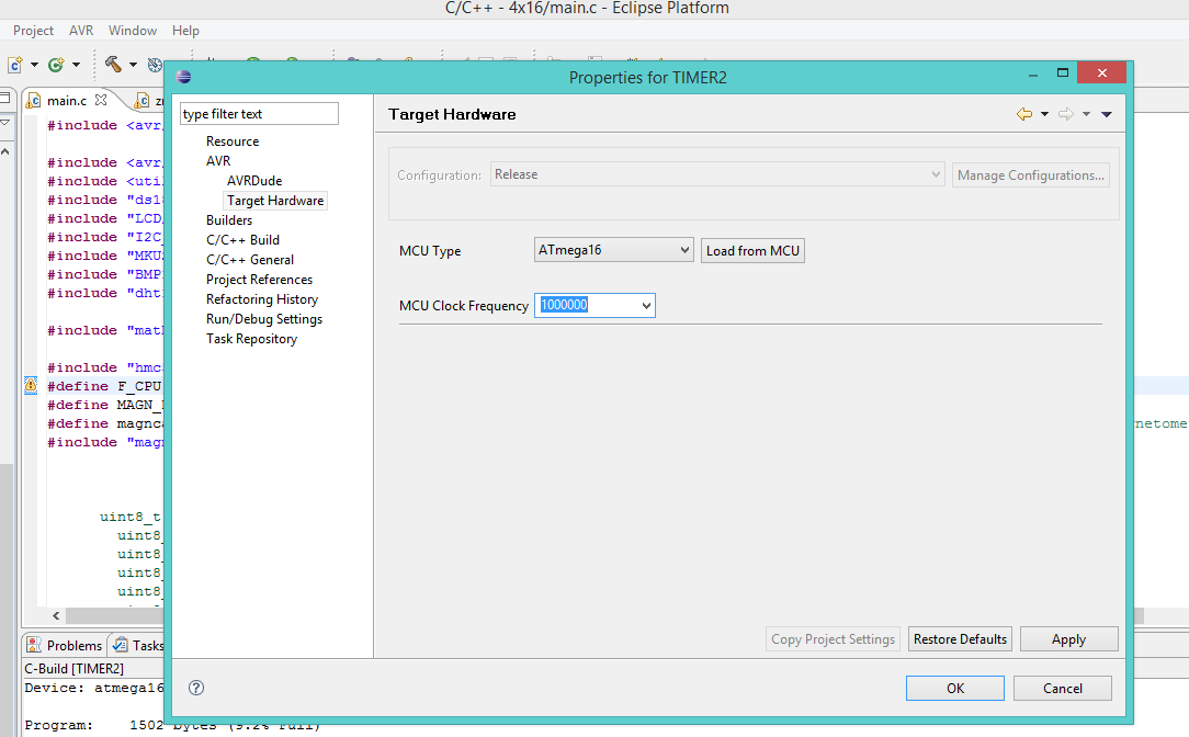

    Czegoś tu nie rozumiem. Kolega Autor uważa że problemem jest szybkość działania procesora, czemu więc nie "podkręci zegara"? Ta atmega naprawdę chodzi na 1MHz (#define F_CPU), czy to niedopatrzenie? Swoją drogą definiowanie F_CPU za inkludem "delay.h" to jakoś tak... bez sensu do kwadratu :)

    ten #define F_CPU podkreśla mi na żółto że jest bezsensu właśnie :) spróbuje popracowąć nad wskazówkami tmf ( dzięki bardzo) oraz jak podkręcić zegar?
    [C][ATMEGA16] - Wymiana atmega16 na atmega32 lub 644 lub 1284
    tutaj? Mogę bezkarnie zmienić tą wartość ? nic nie uszkodzę? :P

    Przy czym to #define F_CPU ma znaczenie tylko dla wyliczeń np. delay w programie. Kompletnie to nie wpływa na częstotliwość taktowania MCU, która zależy od podłączonego kwarcu i ustawień fusebitów.
