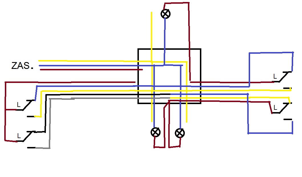

    Witam mam problem, potrzebuje podłączyć trzy lampy podwójnym włącznikiem schodowym. Dwie(na schemacie jako 3) mogą załączać się razem. (1) to włącznik w domu (https://obrazki.elektroda.pl/5345944300_1370643078.jpg), (2) na dworze. Jaki kupić na zewnątrz i jak to podłączyć?

    Z tego co piszesz to ma to działać tak... jest główny włącznik, później przełącznik schodowy, i tym schodowym decydujesz, czy mają być zapalone lampy 1 i 2 czy 3?

    Na zewnątrz szukaj łącznika schodowego podwójnego szczelnego - IP44 lub wyższe.

    zas - to zasilanie, dochodzi ono do włącznika w domu oznaczonego jako "1". Do tego włącznika doprowadzone są trzy żyły od żarówki na ganku, i po trzy żyły od żarówek na zewnątrz oznaczone jako "3". Kabel trzy żyłowy puszczony jest od włącznika "1" w domu do włącznika "2" na dworze. Jak podłączyć to we włączniku "1" i "2" aby można było zapalać światło na dworze "3" lub na ganku z dworu i gasić w domu i na odwrót?

    Kolego, najpierw napisz czy będą układane nowe przewody, czy chcesz to zrobić na już istniejących? Jeśli tak to ilu żyłowy jest przewód komunikacyjny(pomiędzy wyłącznikami)?

    Temat podwójnego łącznika schodowego już był poruszany na forum.
    Przytoczę schemat:
    https://obrazki.elektroda.pl/2934200700_1370667668.jpg
    Jeśli dobrze zrozumiałem, to w Twoim przypadku nie da się tego zrobić. Masz za mało żył między łącznikiem 1 i 2 (nawet jeśli wykorzystana byłaby niedozwolona zielono-żółta)
    Również mam takie wrażenie. Gdyby ilość żył pomiędzy łącznikami była odpowiednia to schemat kolegi stonefree mówi wszystko czego Ci potrzeba(jeśli poprawić kolory żył). Pozdrawiam!

    A można podłączyć, że z dworu (2) włączam dwa zewnętrzne (3) i w domu (1) je gaszę a na ganku włączam i wyłączam tylko w domu (1) ?

    Tak da radę zrobić, 3 żyły między łącznikami wystarczą.
    Należałoby wtedy na zewnątrz zastosować zwykły łącznik schodowy,
    natomiast w domu podwójny schodowy.

    A mógłbym prosić o schemat podłączenia

    Proszę oto przerobiony schemat.
