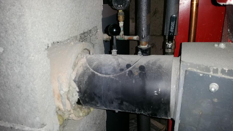

    Kolega Bogo zadał ważne pytanie a ja dodam, że na pewno wentylator ma za wysokie obroty. Takie ustawienie skutkuje wyrzucaniem ciepła wytworzonego w kotle do komina. Na pewno masz ciepły albo nawet gorący komin. Oczywiście nie da się uniknąć strat, ale 75% mocy dmuchawy to stanowczo za dużo. Jeszcze nigdy nie ustawiałem takich parametrów w żadnym z kotłów, które uruchamiałem. Owszem przy rozpalaniu nawet pożądane, aby mocniej dmuchać coby się rozpaliło, ale do normalnego cyklu pracy koniecznie trzeba zejść z obrotów, bo pójdziesz z torbami a kopalnia będzie zacierać ręce bo więcej węgla Ci sprzeda.

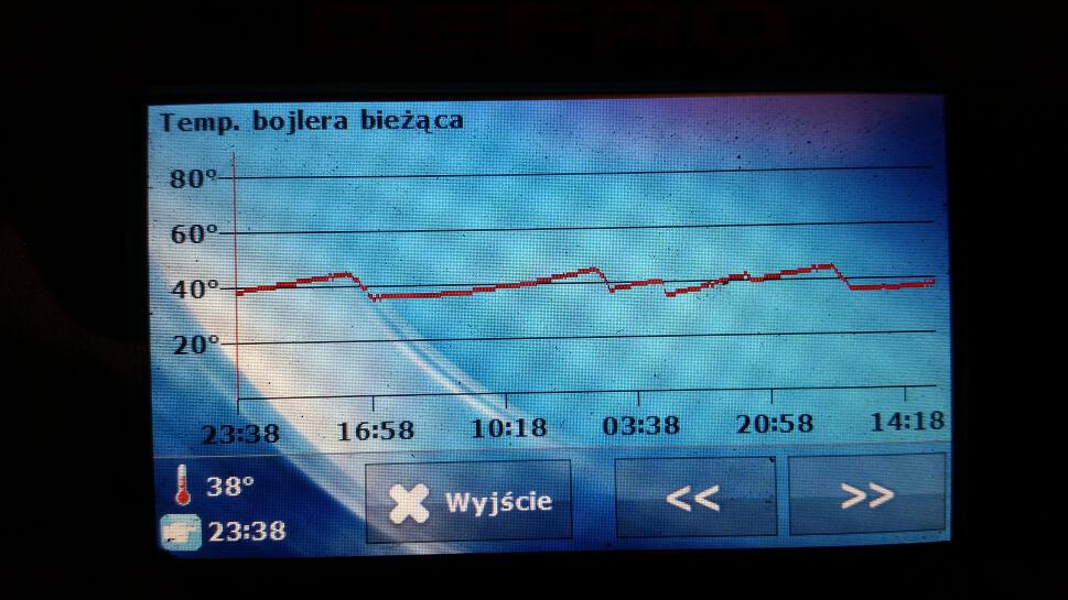

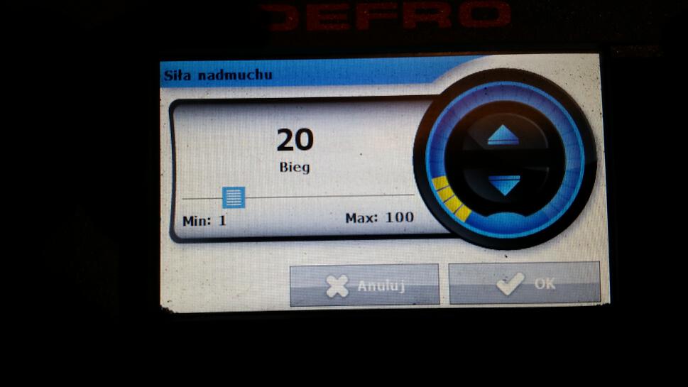

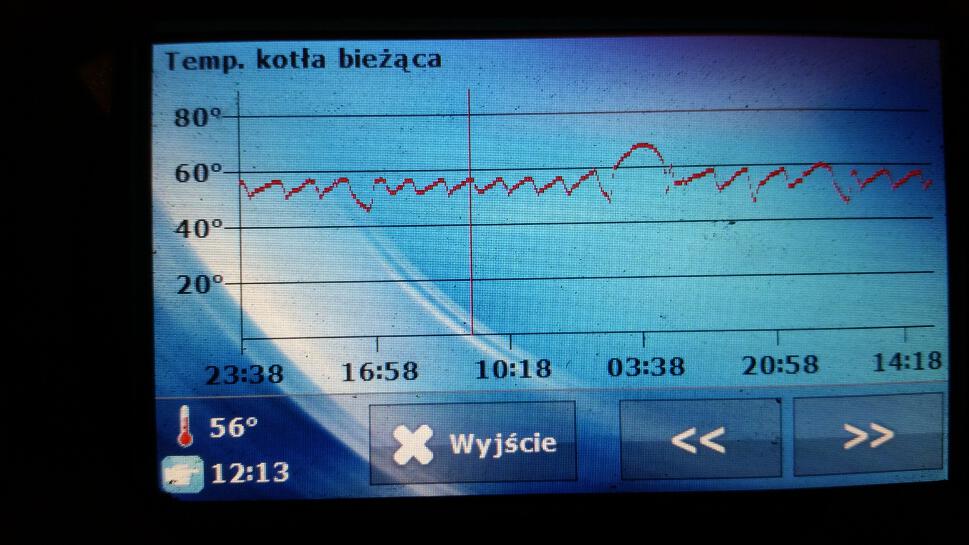

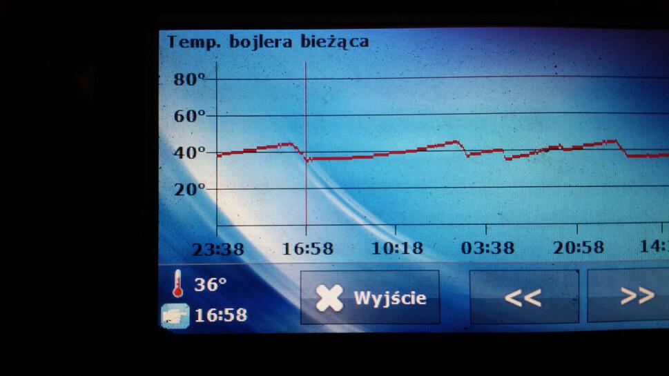

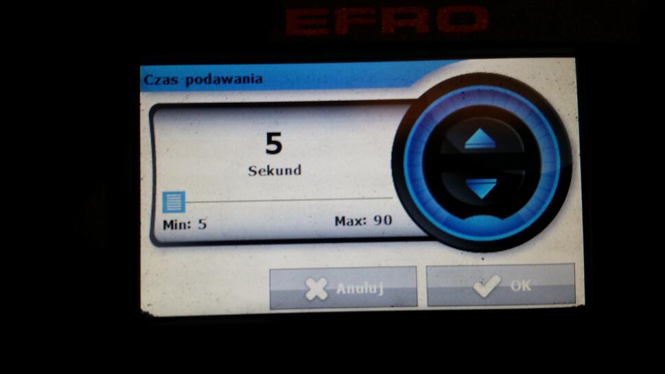

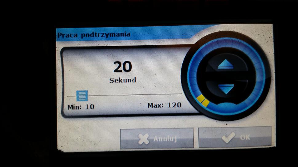

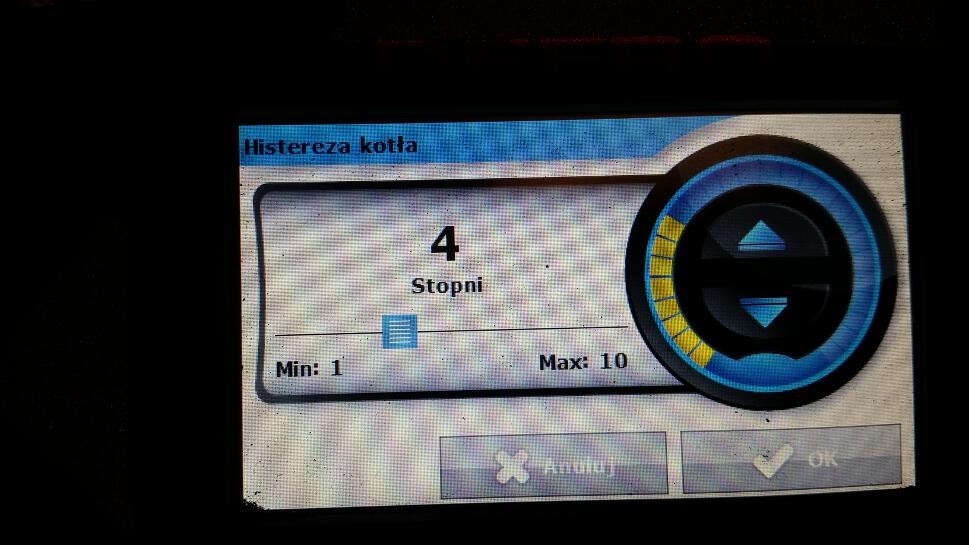

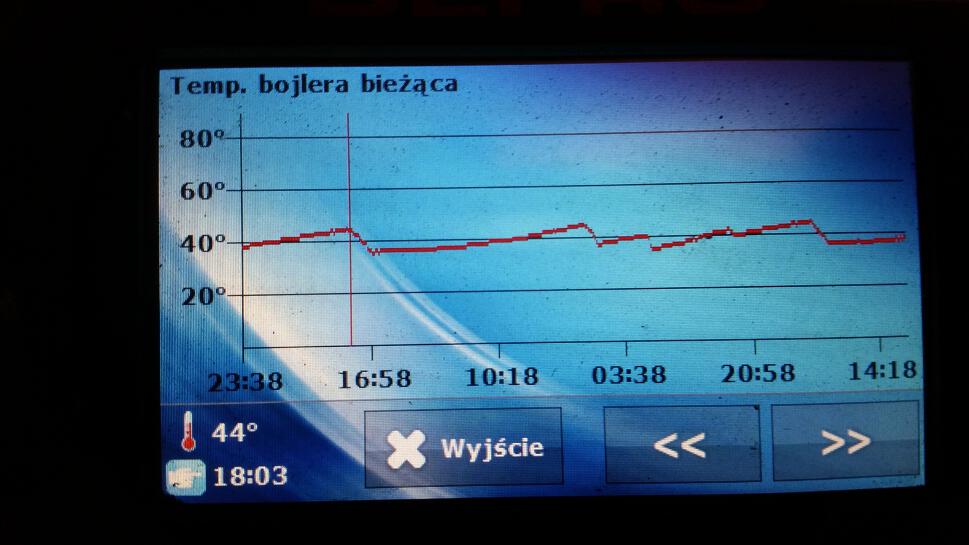

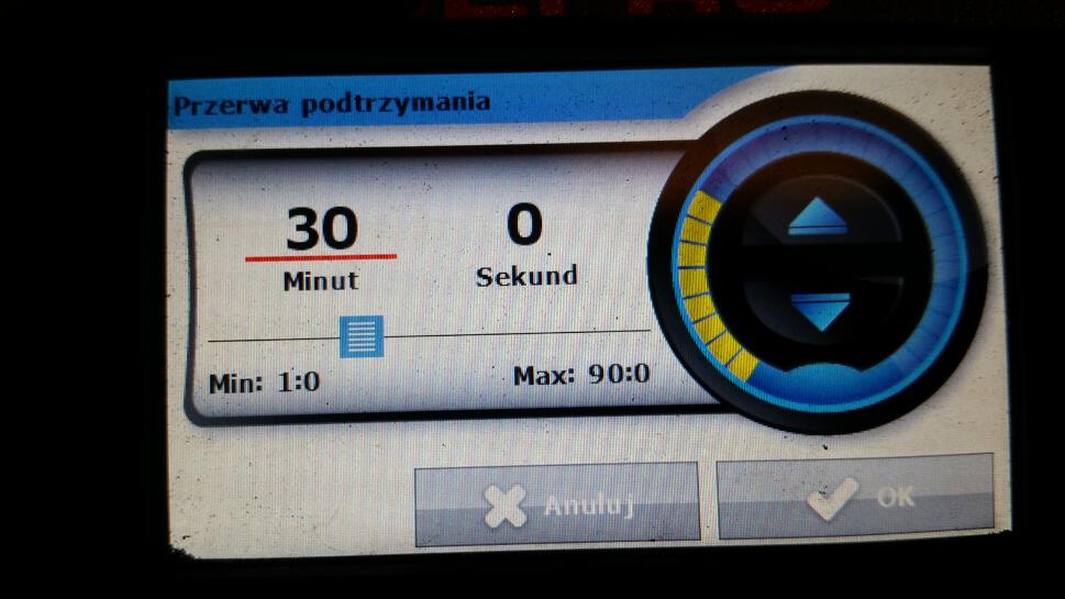

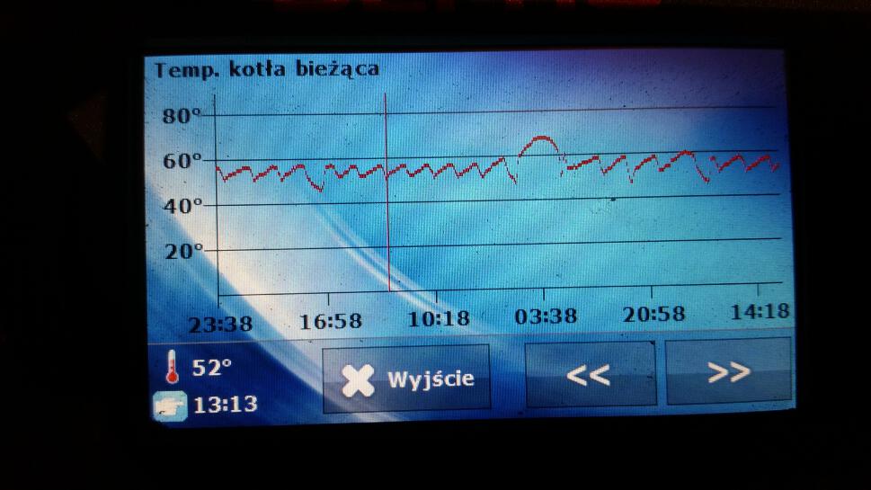

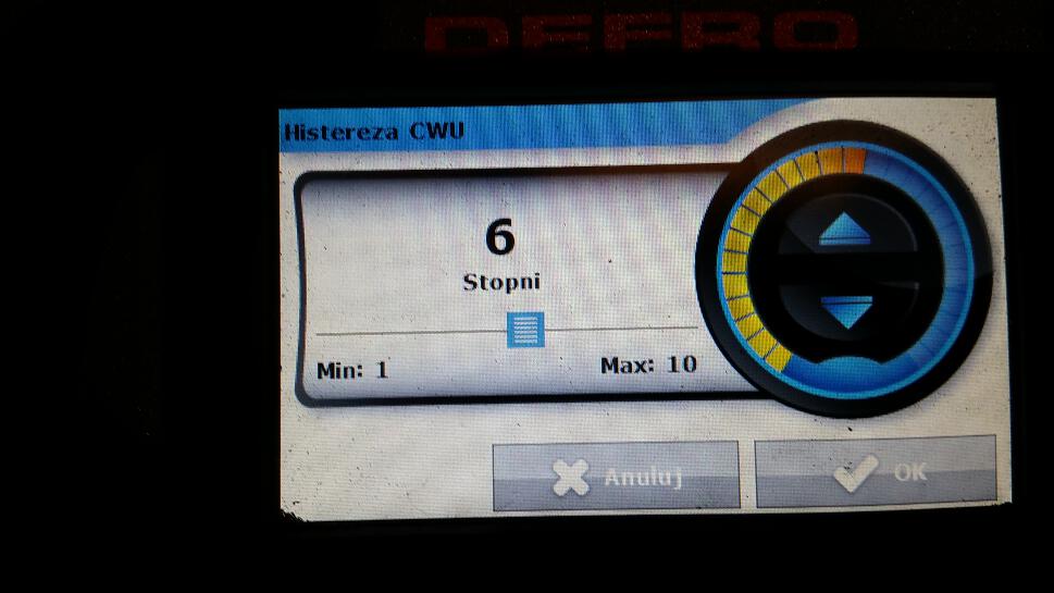

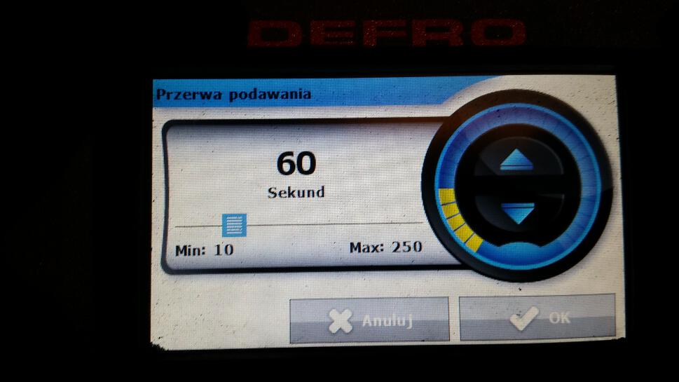

  • #11 14539372
    rayden
    Posty: 324
    Ocena: 48

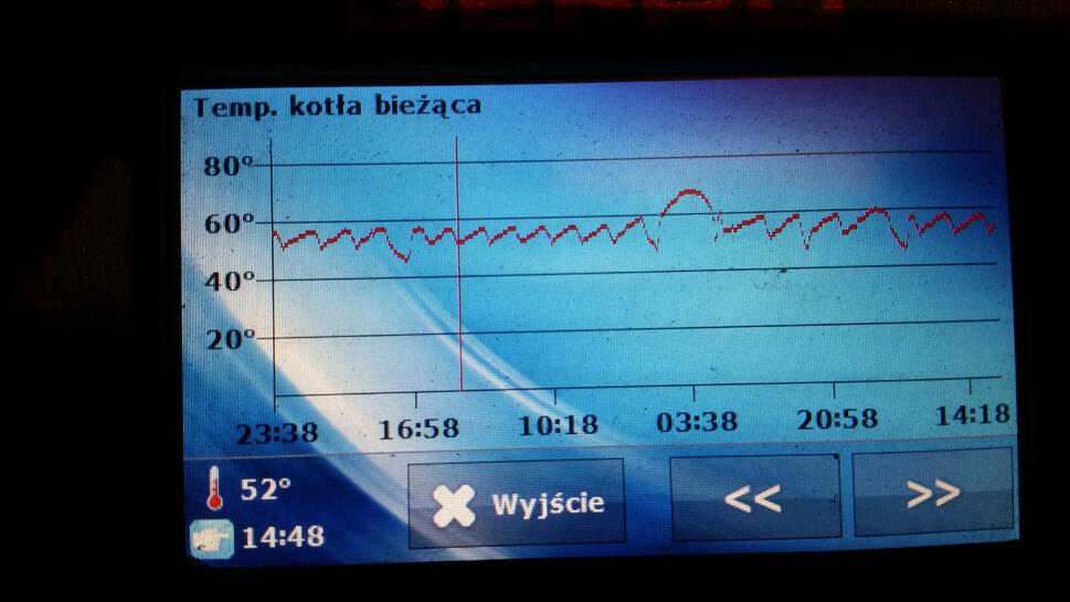

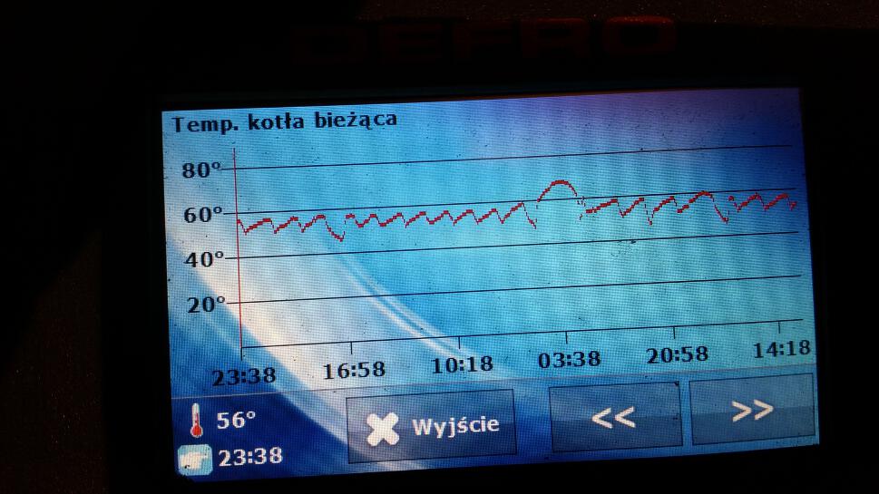

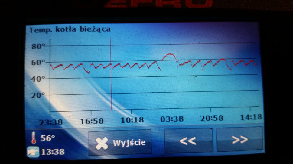

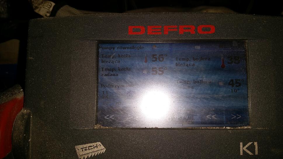

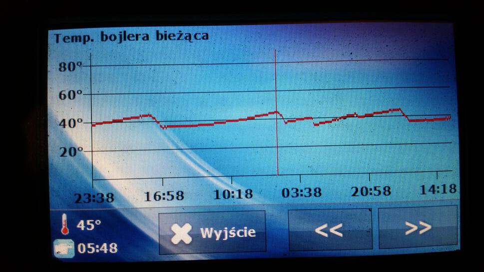

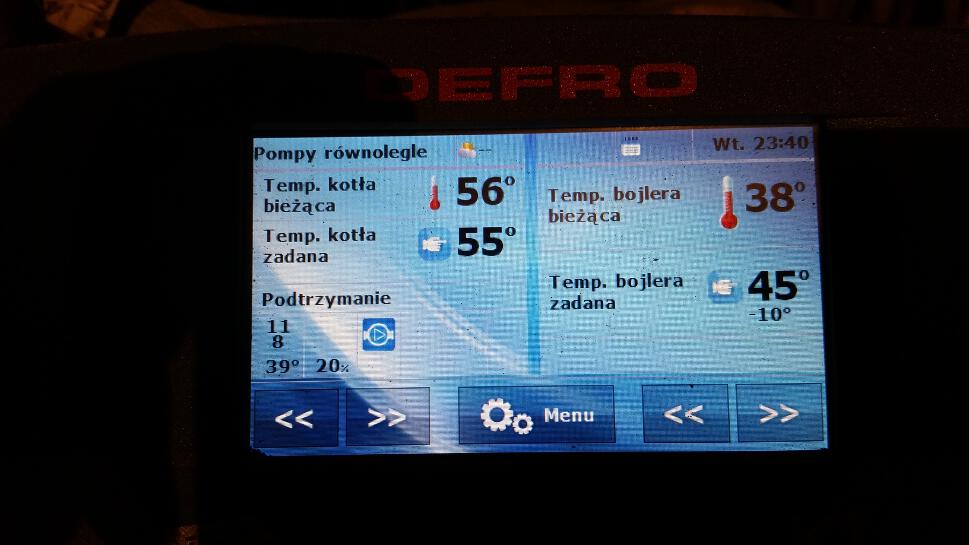

    Ostatnio zmieniłem nieco czas przerwy oraz siłę nadmuchu
    tym razem mam czas
    podawania jak poprzednio 5 s.
    Przerwa podawania 60 sek
    Siła nadmuchu zredukowana do 20%
    Wygląda na to że spalanie spadło (widzę to na razie po ilości popiołu
    oraz ilości węgla jaka znika ze zbiornika).
    Wrzuciłem parę fotek z nastaw oraz wykresów temperatury.
    Okres nie najlepszy bo to końcowka sezonu grzewczego.
    Fajnie by było obserwować przy -5 do -10 st.
    Defro DUO UNI 15KW/K1 - Zbyt wysokie spalnanie węgla - prośba o sugestie Defro DUO UNI 15KW/K1 - Zbyt wysokie spalnanie węgla - prośba o sugestie Defro DUO UNI 15KW/K1 - Zbyt wysokie spalnanie węgla - prośba o sugestie Defro DUO UNI 15KW/K1 - Zbyt wysokie spalnanie węgla - prośba o sugestie Defro DUO UNI 15KW/K1 - Zbyt wysokie spalnanie węgla - prośba o sugestie Defro DUO UNI 15KW/K1 - Zbyt wysokie spalnanie węgla - prośba o sugestie Defro DUO UNI 15KW/K1 - Zbyt wysokie spalnanie węgla - prośba o sugestie Defro DUO UNI 15KW/K1 - Zbyt wysokie spalnanie węgla - prośba o sugestie Defro DUO UNI 15KW/K1 - Zbyt wysokie spalnanie węgla - prośba o sugestie Defro DUO UNI 15KW/K1 - Zbyt wysokie spalnanie węgla - prośba o sugestie Defro DUO UNI 15KW/K1 - Zbyt wysokie spalnanie węgla - prośba o sugestie Defro DUO UNI 15KW/K1 - Zbyt wysokie spalnanie węgla - prośba o sugestie Defro DUO UNI 15KW/K1 - Zbyt wysokie spalnanie węgla - prośba o sugestie Defro DUO UNI 15KW/K1 - Zbyt wysokie spalnanie węgla - prośba o sugestie Defro DUO UNI 15KW/K1 - Zbyt wysokie spalnanie węgla - prośba o sugestie Defro DUO UNI 15KW/K1 - Zbyt wysokie spalnanie węgla - prośba o sugestie Defro DUO UNI 15KW/K1 - Zbyt wysokie spalnanie węgla - prośba o sugestie Defro DUO UNI 15KW/K1 - Zbyt wysokie spalnanie węgla - prośba o sugestie Defro DUO UNI 15KW/K1 - Zbyt wysokie spalnanie węgla - prośba o sugestie Defro DUO UNI 15KW/K1 - Zbyt wysokie spalnanie węgla - prośba o sugestie Defro DUO UNI 15KW/K1 - Zbyt wysokie spalnanie węgla - prośba o sugestie

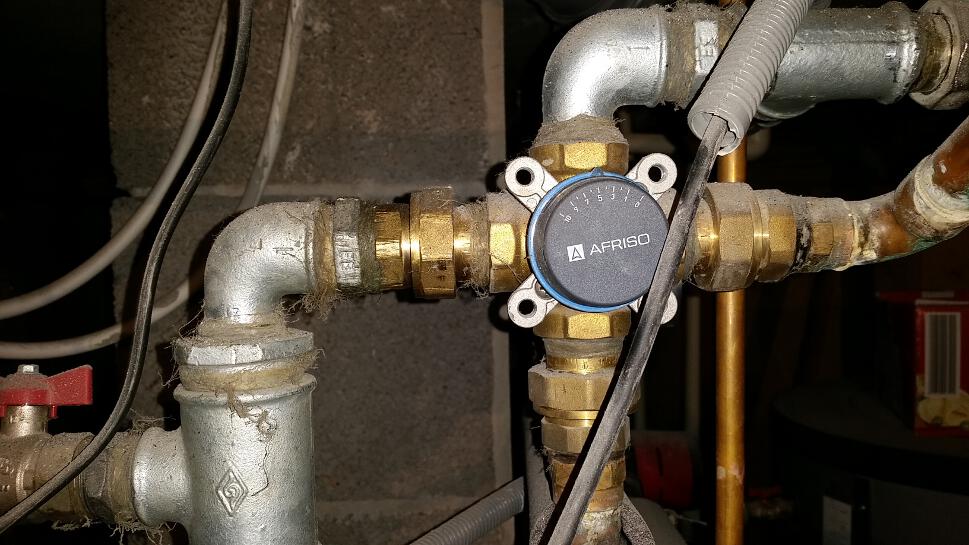

    kolego bit512 ja mam dwie pętle podłogówki i też mam podobny problem (wyziębienie). Mam w pętli 70 mb rur (fi 16 robi się max 80mb) tyle że nie mam osobnego rozdzielacza i pompy tylko chodzi wraz z grzejnikami. Jak zawór 4d przymknę (jak na zdjęciu) to podłogówka mi prawie nie grzeje (tylko na samym początku) jak otworze na maksa to grzeje na całości ale spadek temp. jest mocno widoczny. Końcówka jest lekko ciepła (czyli OK) ale na początku gorąca.
    W lecie mam zamiar przerobić tą pętlę (dodać osobną skrzynkę, rozdzielacz, pompę, regulator temperatury) Myślę że przy zwiększeniu prędkości przepływu woda zachowa w podobną temperaturę na całej długości, mieszaczem oraz zaworem uniezależnię się od temp na piecu.
