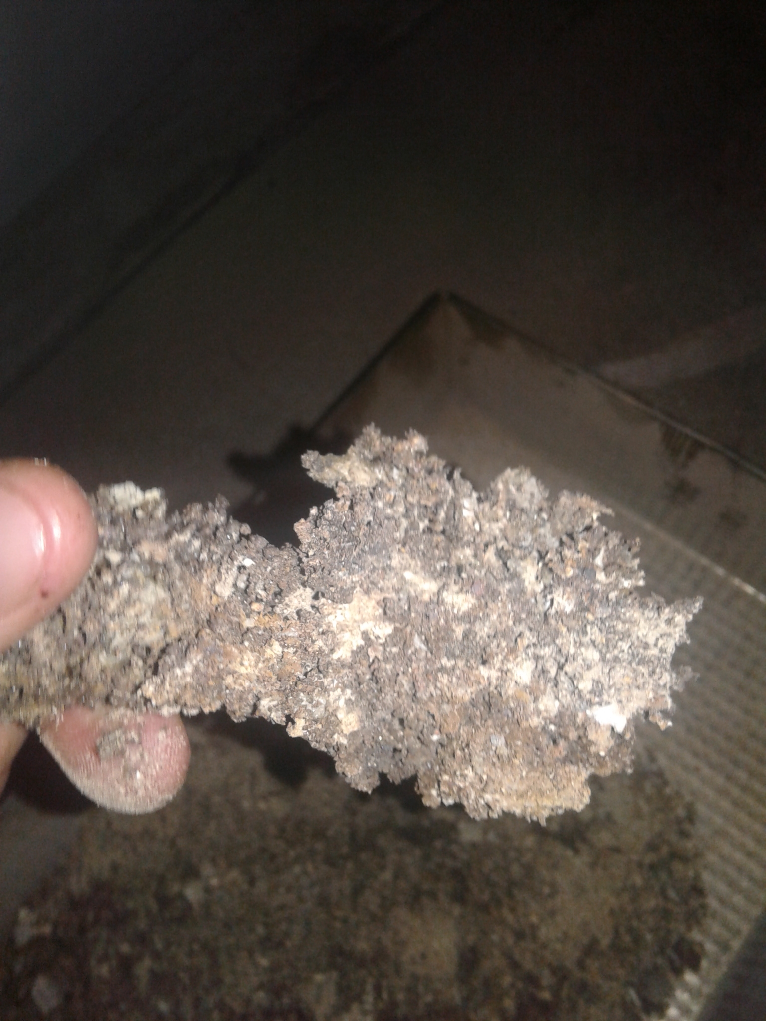

    Witam. Posiadam piec Defro duo uni 20 kw, sterownik tech K1PRv4. Piec spala mi ok 35 kg na dobę. Ekogroszek firmy Eko Classic 20=24 mj/kg.
    Ogrzewam dom 150m2 ocieplony. Na dole sama podłogówka góra grzejniki. Temperatura w domu 23-24 stopnie. W załączniku podrzucę fotki i foto ekogroszku.
    moje parametry
    CO 55 stopni
    CWU 50 stopni
    Histereza 2sek
    podawanie 10 sek
    przerwa w podawaniu75 sek
    moc nadmuchu 37 procent
    praca podtrzymania 20 sek
    przerwa podtrzymania 20 min
    wentylator w podtrzymaniu czas pracy 20 sek czas przerwy 10 min
    PROSZĘ O PODPOWIEDŹ JAK ZMNIEJSZYĆ SPALANIE.

    35 kg na dobę to nie jest zły wynik przy ustawieniu takiej temperatury w 150m2 domu. Poza tym nikt do konca nie wie co jest w tych workach na ekogroszek :)

    Napisz jak wygląda spalanie -może dawka jest zbyt duża i niedopalony groszek spycha do popielnika. Przy grzejnikach masz zawory termostatyczne? Te 23-24'C to temperatura zamierzona(lubisz ciepełko)?

    @Marcin Mucinski , przy jakiej temperaturze na zewnątrz masz zużycie 35 kg tego opału?
    jakiej grubości masz ocieplenie ścian, stropu dachu, jakie okna, jaka jest wentylacja, czy otwierasz okna do wietrzenia, a jeżeli tak to na jaki okres.
    Ze zdjęcia nie widzę, czy popiół jest niedopalony, czy są spieki i w spiekach niedopalony węgiel?
    Jak wygląda wymiennik kotła, wyczyszczony czy zapylony, co ile czyścisz wymiennik?
    Czy utrzymywanie temperatury 23-24 stopnie to celowy zabieg, czy wynika to tylko z ustawionej temperatury na kotle?

    Temperarura zewnetrzna 0-plus 5. Sciany ocieplone 15cm steropian suporex 25cm. Gora ocieplona wełna 25cm i przykręcone płyty kg. Okna 3szybowe ciepła ramka. Wentylacja jest z kominów okien zadko otwieramy tyle co wpuszcza się psa. popiół jet wydaje mi się dopalony tylko robia się nie duze spieki kawałki bryłek jak spada z podajnika ale malutkie nie takie ze az trzeba je rozwalać żeby zleciały. Kocioł czyszcze co wymiane zasobnika czyli co 4 dni. Wchodzi 125 kg 5workow. Czyszcze dokładnie cała góre z sadzy jak i scianki i ruszt awaryjny. Temperatura w budynku wynika z ustawien pieca. Podłogówke mam na 26 stopni. Płytki sa delikatnie ciepłe jeśli zejde poniżej 26 stopni to sa zimne i nie za bardzo...

    Czy masz subiektywne wrażenie że w domu jest za ciepło i nie możesz tego grzania ograniczyć, abo jest w sam raz?
    125kg/4dni=31,25kg to trochę mniej niż pisałeś w pierwszym poście. U mnie w podobnym wielkością budynku bez ocieplenia góry przy temperaturze w pomieszczeniach 22-23'C dzień i o stopień niżej w nocy wychodzi 25kg/dzień, ostatnio wyłącznie Skarbek z Węglokoksu(bez suszenia, ciut wilgotny).
    Ustawienie sterownika (piec 15kW):
    -czas pracy 20s
    -czas przerwy 1:20min
    -praca w podtrzymaniu 25s
    -przerwa w podtrzymaniu 15min
    -siła nadmuchu 50%
    -temp. CWU 40'C na stałe
    -temp. pieca 53'C.
    Być może warto będzie zainstalować zawory termostatyczne na grzejnikach(nie wszystkich żeby instalacja się nie zagotowała), którymi ograniczysz temperatury w pomieszczeniach, co przełoży się na mniejsze spalanie.

    Witajcie po nowych ustawienia piec spala 24,5 kg na dobe
    CO 53 STOPNIE
    CWE 45
    CZAS PODAWANIA 6 SEK
    PRZERWA PODAWANIA 100 SEK
    NADMUCH NA 30 PROCENT.
    MACIE MOZE POMYSŁ JAKZ TEGO JESZCZE ZEJSC???Popiól spala się w pyłek czasem trafi się grudka ale spalonego eko groszku. Po nacisnieciu zaraz się rozpada. PROSZE O PODPOWIEDZ

    No dobrze, a jaką temperaturę masz teraz w domu? No chyba niższą niż poprzednio?

    Zmniejszyłeś dawkę paliwa, zmniejszyłeś przerwę pomiędzy dawkami, zmniejszyłeś siłę nadmuchu i zmniejszyłeś temperaturę CO.
    Masz zawór mieszający? Jeżeli nie, to nie warto schodzić niżej z temperaturą na kotle.
    Masz termostat? I kocioł wchodzi w podtrzymanie?
    Musisz sam próbować zmieniać parametry, ale tylko jeden parametr i obserwować jak to wpływa na zużycie i płomień, masz palnik rynnowy? Trzeba pilnować żeby spadał popiół a nie niedopalone części.
