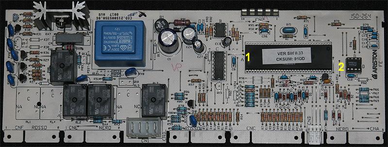

    Wymontowałem moduł 215005350.06, zaznaczyłem dwa układy
    1 procesor HD6433642B31P
    2 eprom 93C86AN
    tak mi się wydaje
    Teraz mam pytanie czy konieczna jest wymiana całej płyty ?
    Czy może wystarczy wymienić eprom z nowym wsadem, albo po prostu nowy wsad ? (gdzie go znaleźć)
    I jeszcze jedno, czy w Warszawie można kupić taką płytę ?

    Czy po wypompowaniu jest przerwa ok 2 minuty i dopiero zapalają się kontrolki i kręci programatorem? Jeśli tak to sprawdz elektrozawory i sterowanie nimi.Powodzenia

    Wsad ściągnołem od ruskich,ale jeszcze nie testowałem.
