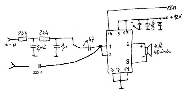

    zrobilem juz zasilacz ma 17,5V, 50W. ale nie moge odczytac za bardzo schematu ze strony www.mdcs.prv.pl , moglby mi ktos narysowac jak to wszystko ma byc polaczone, taki schemat zeby byl zaznaczony kazdy kabele i wszystkie laczenia (np. masy w którym miejscu maja byc polaczone, sygnal gdzie ma byc podany). chodzi mi o to aby ktos narysowal mi w paincie takiego pajaka jak to wszystko ma byc polaczone. wiem ze ten uklad jest prosty ale prosze o pomoc.

    to ma byc 1x24w,chyba nie trzeba robic plytki, mozna zrobic w pajaku, ale najlepiej jak ktos by mi to wszystko narysowal, z gory dzieki za pomoc

    Mam jeszce pytanie, czy dobrze podlaczylem ten potencjometr. Masa ma byc podłączona w środku(2) czy na dole(3). Jeszce jedno pytanie: gdzie w jacku jest plus a gdzie minus. I jesszcze jedno pytanko: mam dwa kable ktore wychodza z jacka, jednym plynie sygnal (podlanczam go do Hi-In), a drugi kabel gdzie mam podłączyć? do mas? Gdzie najlepiej żeby się zbiegaly wszystkie masy w układzie?

    potencjometr jest dobrze ale po co sygnal monofoniczny do 2ch wejsc? jedno mozesz zostawic nieuzywane. W jacku mono koncowka to sygnal a ta czesc blizej tego co sie chwyta :D to masa, jest ona zazwyczaj w przewodzie ekranem (tą oplotką z drucików). co do punktu wspolnego masy to mozna napisac ksiazke :) kazdy to robi wedle wlasnego uznania, a jakbys mial problemy to jest wiele materialow na temat tego.

    sygnał musi być podany na dwie nogi, bo to konfiguracja mostkowa, wszystkie masy najlpiej by było połączyć na masie zasilacza i nie zrobić gdzieś przypadkiem pętli, zaekranować wszystkie dłuższe przewody i powinno być dobrze

    Mam pytanie, czy nie mozna zrobić na tym układzie wzmacniacza 1x44W ?? W katalogu jest tylko opcja 2x22 i 4x1. I czy podlączając kanał prawy i kanał lewy do kolejnych wejśc mozna uzyskac stereo?? Proszę o odpowiedz

    nie ni mozna bo 2x22 to juz zmostkowany a mostek to tylko 2 wzmaciacze.
    Majac 2x22W do jednego podlaczasz lewy a do drugiego prawy kanal i jest stereo :)

    Można tak zrobić że kiedy będe chcial to sygnal puszcze przez filtr, a jak bede chcial bez filtra to sobie puszcze tylko przez kondensator 220nF. Zrobie taki przelacznik. Można tak????
