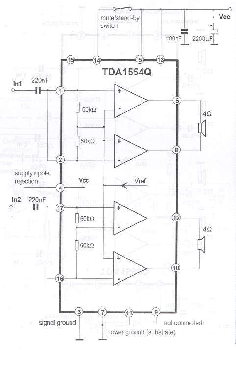

    Witam chcialbym zrobic wzmacniacz bazujacy na ukladzie TDA1554 z TEJ aukcji, widzialem schematy w jednym z nr. EDW lecz tam byl niby 1554 ale mial on 17nozek a ten na aukcji ma tylko 13 wiec prosilbym o schemat na ten w aukcji... chyba ze ma ktos do sprzedania ten na 17 nozek :) moze byc tez inny uklad lecz chodzi mi o prostote wykonania i jak najnizsza cene wykonania tego wzmacniacza... chcialbym aby mial on potencjometr od glosnosci i jesli by to duzo nie utrudnilo to i od basu. Bardzo bym prosil o schemat montazowy nie aplikacyjny, poniewaz z tego drugiego nigdy nie moge nic zrozumiec...

    Zgadza się na zdjęciu jest 13 nóżek a powinno być 17 tak więc zrezygnuj i rozejrzyj się za podobnym.
    Tu masz schemat
    Jak zbudować wzmacniacz 2x22W na TDA1554 z 13 nóżkami? Schemat montażowy?
    Widzisz 17 nóżek.

    Wlasnie takich schematow nie moge zrozumiec :) jesli jest to mozliwe to prosilbym o schematy typu jaki jest tutaj oznaczony jako Rys.2 http://www.sklep.avt.com.pl/photo/_pdf/AVT2104.pdf
    A czy w telewizorach i radiach znajde tego typu kostki TDA? i czy musze scisle stosowac kondensatory jakie sa podane? czy jak maja wiecej nF to nie zaszkodzi?chcialbym zrobic cos z niczego czyli wykorzystujac jakies czesci z TV czy radia... Posiadam 2 zepstute telewizory z jednego juz wyciagnalem plytke i wymontowalem kondensatory i inne ale nie natknalem sie na wzmacniacz, popatrze jeszcze w drugim... a gdzie jeszcze znajde wzmacniacz? czy jest w glosnikach komputerowych? tych 2.0 czyli same 2 satelitki...??

    W telewizorach raczej nie, kondensatory muszą być zgodne ze schematem, choć te na początku które przychodzą na zasilanie elektrolity mogą mieć większą pojemność, jednak te później nie. W głośnikach komputerowych będą małe tba i tda małej mocy choć te z wyższej półki mogą mieć. Napisz jeszcze z jakiego zasilacza będziesz go zasilać.

    Mam zamiar go zasilac z 12V lub jak znajde jakis to 18V. Tylko czy moglby mi ktos tam dorysowac do schematu montazowego, jak zrobic jakis potencjometr do glosnosci, i (niekoniecznie) do basu. A w glosnikach komputerowych jakie beda te uklady TDA? Dzis jeszcze rozbiore jeden zestaw i zobacze jaki jest... Ale zalezaloby mi na tym wlasnie ukladzie bo widze ze jest to prosty schemat (ten montazowy) i moglbym go zlozyc jako swoj pierwszy projekt. A mam pytanie czy jesli ten wzmacniacz ma moc 2x22W to czy gdy podepne do niego jakies glosniki (z demontazu) np. 1W lub 2W to czy sie glosnikom nic nie stanie?

    Prawdopodobnie się spalą przy pełnej mocy,,, Schemat IDEOWY to podstawa, montażowego może nie być. Napisz czego na ideowcu nie rozumiesz, wytłumaczymy. TDA 1554 to typowo samochodowa kostka - raczej ciężko w sprzęcie domowym znależć

    Moze nie tak ze nie rozumiem ale ciezko mi jest dojsc co do ktorego pina itd. a na montazowym widze wszystko czarno na bialym. A nie mowie ze musi to byc akurat ten uklad chce zrobic cos z niczego czyli jak najmniej kupowac a jak najbardziej wykorzystac czesci ktore posiadam z demontazu. A ten uklad kupie w normalnym sklepie elektronicznym? Czy zamawiac na allegro? Poniewaz mieszkam troche daleko od sklepu elektronicznego wiec jesli bym nie kupil tam tego ukladu to bym sobie zamowil na allegro jakis uklad TDA(ktory proponujecie?) I potencjometry chyba juz wiem jak podpiac bo znalazlem pewien schemat ale czy moga byc potencjometry tego typu? http://allegro.pl/item295635227__lispol%5D_potencjometr_montazowy_1m_10szt.html
    Czy potrzebuje jakis inny? Dajcie link do aukcji lub zdjecia.

    Ten potencjometr jest montażowy i nie nadaje się do regulacji głośności a poza tym jest 1Mega Ohm.
    Do głośności lepiej jest stosować 47K Ohm Logarytmiczny obrotowy (dobrze mówię?) i w tym przypadku stereo.

    A czy potrzebuje tego potencjometru jak chcialbym wzmacniacz podpiac np. do mp3 ktore by mialo sterowanie glosnosci? Ale oczywiscie przydaloby sie tez glosnosc przy wzmacniaczu ale czy wystarczy podpiac sam potencjometr czy jeszcze cos potrzeba? A ma moze ktos do sprzedania ten uklad 1554Q? :) Bo chcialbym zlozyc ten schemat jaki podalem wczesniej. Ale nie potrzebuje nic wiecej niz tam jest?(oprocz potencjometra) Bo widzialem innych jak buduja wzmacniacze to jakies trafo jest potrzebne.. a tutaj nie jest potrzebne?
    A czy takie podpiecie potencjometru jest prawidlowe? Bo widzialem jeszcze na innym schemacie drugi potencjometr podpiety do Kondensatora C1. I czy tak jak jest podpiety potencjometr to bedzie to wszystko gralo? i chcialbym to wyprowadzic na malego jacka lub na chincze. A jak zrobic jeszcze potencjometr do Basu? Proszze aby mi ktos dorysowal do tego schematu i poprawil (jesli jest zle) ten od glosnosci. Z gory dziekuje.
    http://img258.imageshack.us/img258/183/schematxx8.jpg

    tu masz regulacje mono wzmacniacz jest stereo więc potencjomety podwujne
    takie jak podałem w aukcji. Pierwszy i drugi rząd nóżek robisz tak jak masz na schemacie więc wszystko 2x.
    Tam gdzie masz kropki tam łączysz, a gdzie nie to nie.
    P1 Bass
    P2 wysokie
    P3 wzmocnienie
    Nie możesz zasilać tego bezpośrednio z transformatora musisz mieć zasilacz,
    a jeżeli chcesz pełną moc to musisz mieć trafo 60-80W co najmniej a jak nie masz to nie będziesz mógł odkręcić potencjometru bo spalisz zasilacz.
    Jak czegoś nie będziesz wiedział to pisz.
    Pozdrawaim.

    P3 "wzmocnienie" to znaczy regulacja glosnosci? (sorry za banalne dla was pytania). Czyli majac zasilacz lub cos co napedzi na 18V to wyciagne z niego 2x22W ale nie bede mogl podglosnic na Full bo spale zasilacz? A czy trafo moze byc z zasilacza (12V) wymontowane? "chudy788" dostajesz ode mnie punkta pomogl za ten schemat za ogolna pomoc w temacie. Mam nadzieje ze odpowiesz jeszcze na powyzsze pytania :)
    A to co napisales na schemacie w legendzie to 10K i 1 K to co to jest?I musze sie sciscle stosowac do tych kondensatorow? Czy moga byc z jakiegos zakresu? Jesli maja byc np. od 330nF do 470nF to napisz, bo niewiadomo czy w sklepie beda mieli akurat dany typ a chcialbym kupic wszystko za jednym podejsciem :)
    tak
    Nie jeśli będziesz miał takie zasilanie a za słaby zasilacz np 40W to nie będziesz mógł dać makxs.
    marek19951 napisał:
    A czy trafo może być z zasilacza (12V) wymontowane?
    może ale jeśli będzzie małej mocy to nie wyrobi
    oporniki
    tak ponieważ inaczej będziesz miał zniekształcone tony
    (schemat prawidłowy i sprawdzony, więc nic bym nie zmieniał)
    absolutnie nie

    czy te 2 puste kropki za potencjometrami idą do urządzenia grającego, np mp3??

    Ja mam pytanie czy czy ktoś może wie do czego służy nóżka nr 4 podpisana supply ripple rejection, gdzieś wyczytałem że to służy do tłumienia tętnień z zasilania, więc jeżeli tak to co mam podłączyc do tej nóżki?
