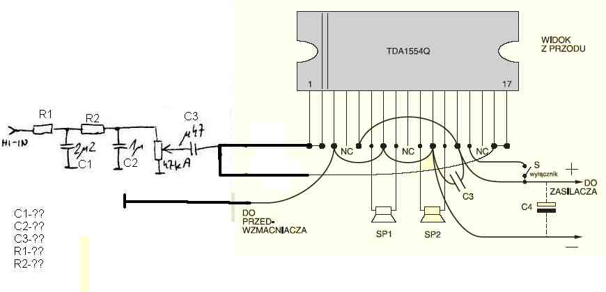

    Witam mam problem z tda1554... a mianowicie NIEWIEM JAK TO PODŁĄCZYĆ!! co do czego bo niekapuje kąpletnie!! a może to dlatego że rysunek jest mało czytelny niewiem... pomocy!!! z góry dzięki
    ps. może to i najprostrzy wzmaq na świecie ale ja go nie kapuje!!
    acha i tu mam schemat tego wzmacniaczyka!!
    • Jak podłączyć wzmacniacz TDA1554? Schemat i instrukcje montażu wzmaq.jpg (10.38 KB) Musisz być zalogowany, aby pobrać ten załącznik.

    to ja mam nnastępne pytanie co do tej kostki a mianowicie w nocie katalogowej i wogule wszędzie piszą że ta kostka ma 4x11 albo 2x22
    a czemu ja mam schemat z tą kostką i mam tylko jedno wyjście?? na jeden głośnik?? powieccie czemu bo niekapuje!!
  • #7 1713768
    lechoo
    Posty: 5161
    Pomógł: 377
    Ocena: 545
    Schemat jest OK, poprostu wykorzystujesz połowę układu scalonego. Poprawny schemat z dwoma kanałami pracującymi w mostku znajdziesz w nocie katalogowej.
    #8 1713770
    karlos79
    Poziom 33  
    Posty: 1768
    Pomógł: 254
    Ocena: 76
    Popatrz dokładnie na przykładowe schematy w naocie aplikacyjnej i na pinout tego układu.
    Odpowiedź jest beznadziejnie prosta.
    Nogi 1,2,6 i 8 to jest pierwszy kanał, natomiast nogi 17,16,12 i 10 to jest drugi kanał.
    Po prostu masz uproszczony schemat ponieważ układ w drugim kanale jest identyczny.

    Witam mam jeszcze jedno pytanko dotyczące tego schematu który załanczam niżej!!! a mianowicie czy element C4 2200uf moge zamienić na 3300uf??
    • Jak podłączyć wzmacniacz TDA1554? Schemat i instrukcje montażu schemat.jpg (12.58 KB) Musisz być zalogowany, aby pobrać ten załącznik.
    #12 1719332
    karlos79
    Poziom 33  
    Posty: 1768
    Pomógł: 254
    Ocena: 76
    Możesz

    schemat który wrzuciłeś pochodzi ze strony kolegi z forum MDCSa http://www.mdcs.elektroda.net/sub1554/sub1554.html
    Kolega wykorzystuje tylko jeden kanał tego scalaka ponieważ schemat aplikacji został opracowany dla subwoffera samochodowego.A jak wiadomo sub potrzebuje tylko jednego kanału. Zresztą poczytaj sobie pod linkiem

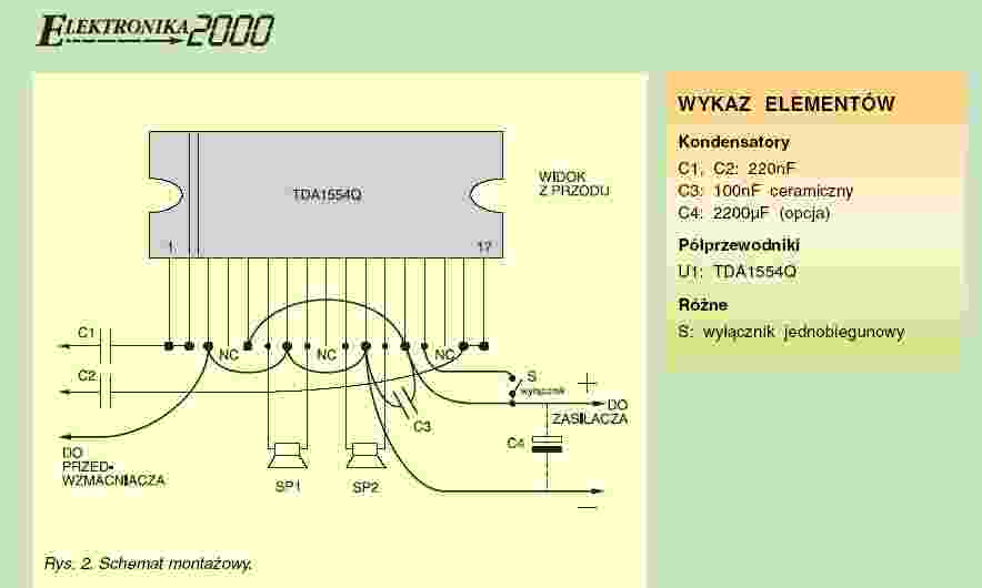

    Ocena: 2
    Jak mam zrobic filtr taki jaki zrobil MDCS w swoim projekcie tda1554q+lw800. Zrobilem juz wzmacniacz. Sygnal puscilem prezez kondensator 220nF. Z jakich elementów ma się skladac ten filtr dolnoprzepustowy, bo nie moge sie odczytac z tego schematu MDCSa. Ja zastosowalem kondensator 220nF a na schemacie Mdcsa nie widzę takiego elementu. Bardzo prosze o wypisanie wszystkich potrzebnych elementów.
  • #21 1729331
    krzycho123
    Posty: 1867
    Pomógł: 135
    Ocena: 106
    adam_16_ -------220nF ; 1 mF ; 47nF ; 2x 2,4 kΩ , do tego potencjometr 47kΩ A (linowy) . Jeśli źle to czytam niech ktoś mnie poprawi

    hhhmmmm i to będzie filtr dolno przepustowy?? a moge go dołączyć do tego wzmaqa ale projektu avt?? schemat zamieściłem wyżej w moim poście
    dzik84 napisał:
    A co do tego układu co niedziałał i teraz działa to sądze że miałeś jakiś słaby lut i coś nie łączyło albo zadziałało jakieś zabezpieczenie.
    ja raczej myśle że zadziałało jakieś zabezpieczenie ale zupełnie niepotrzebnie!!!! dziś gra już 3 godziny i nic się nie dzieje!!!
    o o takie coś mi chodzi czy moge to tak podłączyć?? a no i jeszcze mam prośbe o rozszyfrowanie c1,c2,c3,r1,r2 z góry dzięki za pomoc!!!
    • Jak podłączyć wzmacniacz TDA1554? Schemat i instrukcje montażu połączone.jpg (19.57 KB) Musisz być zalogowany, aby pobrać ten załącznik.

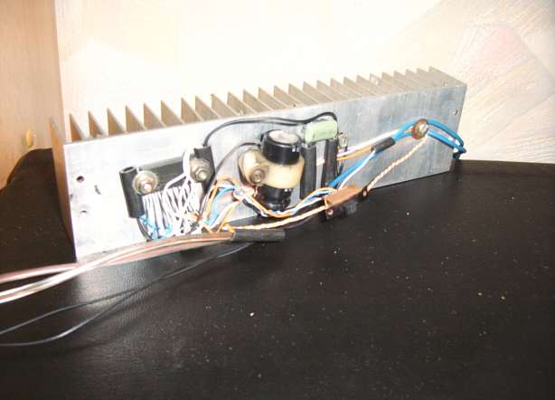

    HHHhhhmmmmmm ja dołączam fotke mojego wzmacniacza jeszcze nie dokończonego ale niewiele brakuje (jeszcze tylko obudowa!!!) jak widać na zdięciu wzmacniacz zasilam akumulatorem od malucha( leżał sobie w garażu to go wziołem!!!) a co do radiatora to powinnien dać rady jak myśliće??
    no i tak to sobie wygląda bez obudowy jeszcze!!!!
    wszystkim którzy ten wzmacniacz robią albo mają zamiar robić życze powodzenia !!!!!!
    • Jak podłączyć wzmacniacz TDA1554? Schemat i instrukcje montażu następne.jpg (26.4 KB) Musisz być zalogowany, aby pobrać ten załącznik.
    • Jak podłączyć wzmacniacz TDA1554? Schemat i instrukcje montażu 1.jpg (21.62 KB) Musisz być zalogowany, aby pobrać ten załącznik.
    • Jak podłączyć wzmacniacz TDA1554? Schemat i instrukcje montażu na początku!!!!.jpg (18.47 KB) Musisz być zalogowany, aby pobrać ten załącznik.
