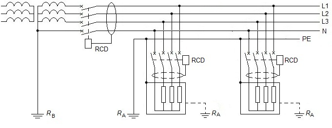

    Mam, jak sądzę, usterkę do wyprowadzenia w rozdzielni. Skutkiem usterki jest nie działanie różnicówki podczas styku na dowolnym obwodzie ( na każdy obwód jest różnicówka oraz S) 0-a i uziemienia. Zwarcie 1-ki i uziemienia skutkuje poprawnym działaniem różnicówki - wyłącza się. Z tego, co się orientuje w rozdzielni między innymi brak jest połączenia uziemienia lokalnego z uziemieniem z przyłącza budynku. Układ sieci TT . Złącze kablowo-pomiarowe ZK + 2P . R uz_przyl <= 30 Om .
    Osoby z doświadczeniem mogące naprowadzić w tym temacie bardzo proszę o wskazówki.
    Osoby zlośliwe proszę się nie fatygować.
    pozdrawiam

    Nie jestem osobą złośliwą ale jak ma to działać skoro przewody ochronne obwodów odbiorczych wiszą w powietrzu czyli nie są połączone przewodem uziemiającym z uziemieniem ochronnym w obiekcie, co powinno być wykonane poprzez Główną Szynę Uziemiającą.
    A naprawa bardzo prosta - Główny zacisk PE instalacji odbiorczej znajdujący się w rozdzielnicy głównej połączyć z uziemieniem.

    Sieci TT i TNC nie posiadają odrębnej żyły PE. Stosując RCD musi PE być wyodrębnione z PEN lub z uziemienia. W Twoim wypadku żyła ochronna wyodrębniona jest z PEN i instalacja traktowana jest jako TNS - taka uproszczona wersja. Przez pomiary skuteczności ochrony dowiesz się, czy ochrona jest skuteczna. A pewnie jest, ponieważ RCD wyłącza obwód instalacji.

    W TT o PEN niema mowy!
    W TT żyła PE nie może łączyć się z przewodami roboczymi (N i L) w żadnym miejscu instalacji i sieci zasilającej. Wyjątkiem jest punkt środkowy stacji transformatorowej.

    W TT, przewód ochronny PE trzeba wyłonić z uziemienia, jeśli nie będzie posiadał przekroju równego lub większego od 6mm²Cu i dotyczy to wszystkich typów sieci i instalacji. Kto w instalacjach mieszkaniowych używa przekrojów przewodów większych od 2,5mm², pomijając rozdzielnice(dobrym zwyczajem jest 10mm² lub szyny łączeniowe).

    Masz ten koniec, to samo potwierdzasz . Przyjmując wiadomość że to TT takowego rozdziału nie będzie, choćby dlatego że z TT nie da się zrobić TN-S co sugerujesz .
    • Niewłaściwe działanie ochrony przeciwporażeniowej utt.jpg (41.19 KB) Musisz być zalogowany, aby pobrać ten załącznik.
