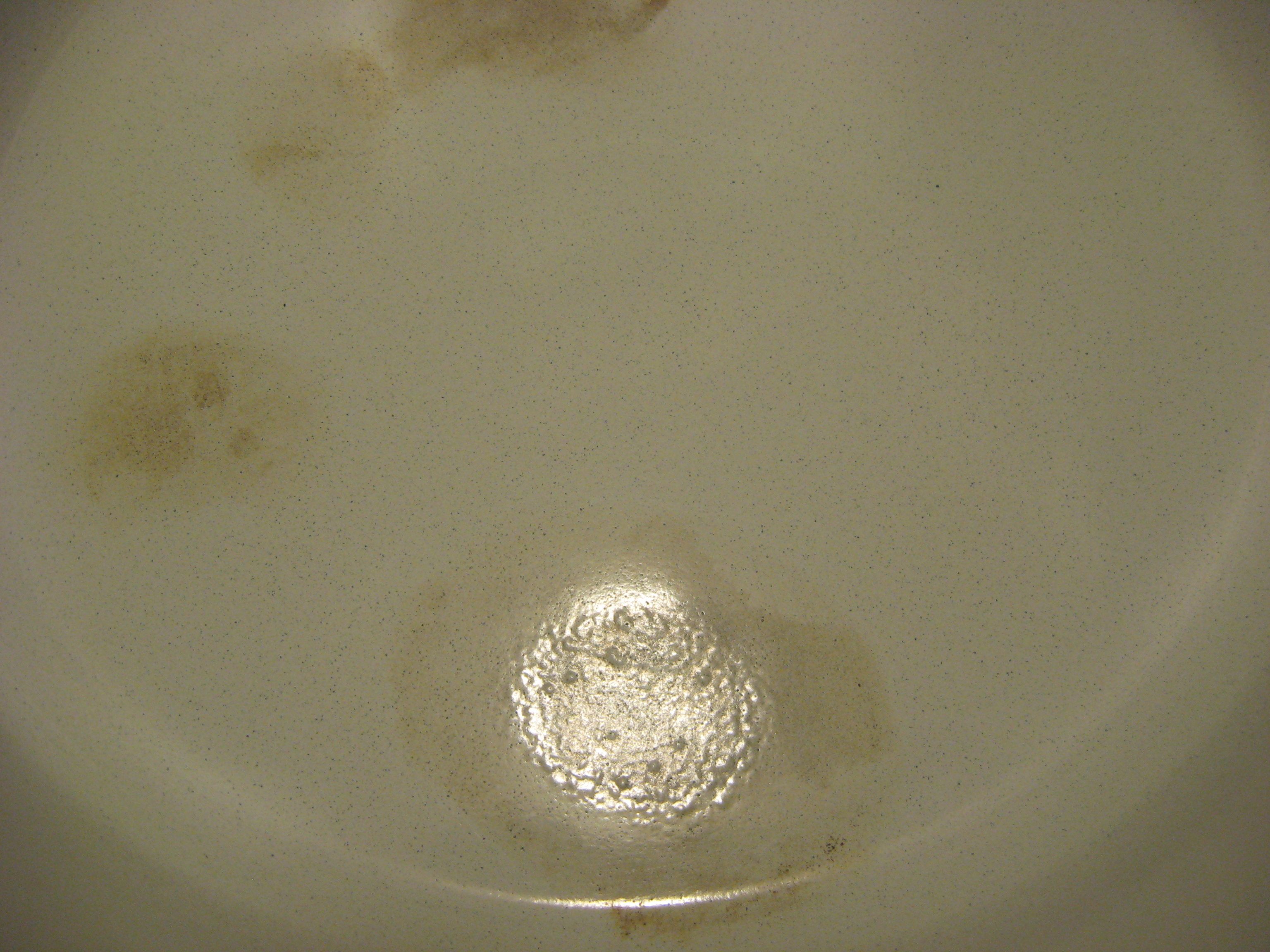

    Piszę posta z nadzieją że ktoś mi pomoże zrozumieć co tak właściwie stało się kilka chwil temu z moją płytą indykcyjnej i czy uszkodzenie powstało z mojej winy czy też mogła to być jakaś wada, bo nie udało mi się znaleźć w internecie opisu nawet podobnej sytuacji.
    Do rzeczy:
    Płyta czysta.
    Gotowanie ziemniorów w (nienowym, sprawdzonym) garnku.
    Na początku gotowania (podgrzewania) był boost.
    Delikatne kipienie (nie wiem cz zdążyłem już wtedy zmniejszyć moc pola) i szybka reakcja w celu ściągnięcia garnka z płyty.
    W tym momencie poczułem że garnek przywarł do płyty. Pociągnąłem, chrupnęło cichutko, garnek odłożyłem i wziąłem myjak żeby delikatnie pościerać szumowiny z gotowania.
    I klops.
    Zaraz obok miejsca w którym woda wykipiała i wlała się pod garnek, widnieje okrągłe zagłębienie o średnicy ok 8mm i głębokości 1mm. Emalia z odpowiedniego miejsca na spodzie garnka nienaruszona, ale ślad jest (nie próbowałem jeszcze czyścić). Obok - drobinki szkła.
    Czy możliwe że było tam jakieś małe zanieczyszczenie które się się stopiło i przy kipieniu zahartowało i spowodowało uszkodzenie szkła gdy zabrałem garnek ?
    A jak nie to co ? Taka pierdoła i klocek w plecy ;( ?

    Możesz pokazać zdjęcie naczynia(gara) od spodu i od środka. Z takimi usterkami miałem styczność 5 razy, ale najpierw zdjęcia :) .

    Z zewnątrz jest ślad wielkości ubytku z blatu. W środku ciekawe..."pomarszczona" emalia w wyczuwalnie palcem wklęsłym owalu o średnicy 20 mm. Gotowałem plastry ziemniaków, przylgnęły i przypaliły się, stąd te przebarwienia.
    To chyba sugeruje że temperatura musiała być ciut za duża niż ustawa przewiduje ?
    W miejscu uszkodzenia w pierwszej kolejności odparowała woda, nie było "odbioru" ciepła i prądy wirowe zrobiły swoje. Temperatura w miejscu potrafi dojść do ok 1100 stopni celciusza , emalia zaczyna płynąć , topi się ceramika i efekt jest taki jak obserwujesz. Emaliowane gary nie nadają się do bezpiecznego gotowania na indukcji, do ok 3/4 mocy jeszcze można bez nadzoru, powyżej trzeba trzeba stać przy kuchni. Gar do indukcji ma mieć grube dno o dużej przewodności cieplnej tak by w razie "W" czujnik który jest w środku pola mógł odebrać niezfałszowaną temperaturę dna naczynia i poprzez sterowanie wyłączył urządzenie.
    Płytę możesz używać a TA skaza będzie Ci przypominać co się może stać gdy woda odparuje z kartofelków lub szybko będziemy chcieli odgrzać bigos w emaliowanym naczyniu ;) . Pozdrawiam.

    Tylko że chociaż ziemniaczki odbarwiły garnek to wcale nie były jakoś bardzo przypalone w zasadzie wcale. Wiem co mówię bo przytrafiło mi się już szorować garnek kilkadziesiąt minut po porządnym przypaleniu. Ale przyjmuję wytłumaczenie, to mogło być to.
    Pytanie zasadnicze, czy to pole powinno działać (zagłębienie jest na ok 1,5 mm), nie grozi porażeniem i czy jest jakiś sposób żeby to bezpiecznie sprawdzić ? Na wszelki wypadek póki co wyłączyłem ją z zasilania...bo czytałem że już nawet rysa stwarza takie zagrożenie.

    Płyta z powodzeniem działa, tak jak napisałeś wada przypomina o ostrożności z garnkami z cienkim dnem i ewentualnej konieczności kupna jakichś lepszych z grubym dnem.
