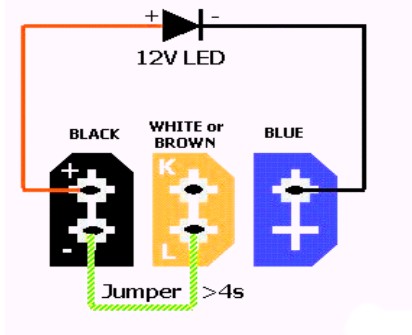

    W moin pojeżdzie Audi 80 B3 '91 (silnik PM) nie mogę połączyć się z komputerem Bosh mono-motronic 1.2.1 (złącze 35pin) i poszukując w sieci nie mogę się doszukać opisu pinów . Szczególnie które piny służą do podłączenia interface do komputera i wywołania kodów błyskowych. Znalazłem 3 złącza do podłączenia interface ale nie jestem pewien czy jest to dobrze podłączobe do motronica. Dodatkowo chciałbym wiedzieć jakim programem można odczytać tutaj kody usterek? Dołączam jeszcze jak wyglądają złącza do diagnostyki.
    • Audi 80 B3 '91: Jakie piny do diagnostyki Mono-motronic 1.2.1? złącze diagn.jpg (24.2 KB) Musisz być zalogowany, aby pobrać ten załącznik.

    Chciałem wywołać kody migowe tak jak jest na rysunku ale tyklo led zaćwiecał na stałe. Może nie tak to robiłem jak trzeba?

    A czy zworke ,,-" i ,,l" rozłączałeś tak jak jest na rysunku to musi być zwarte tylkjo ponad 4 s później bnależy wyjąć tą zwore i zaczyna się samodiagnoza.

    Tak robiłem ; zworka , włączenie zapłonu (zaświeca led), po 5s rozwarcie zworki i led swieci bez przerwy.

    Zła kolejność . Najpierw zapłon potem zworka .

    Wiedziałem że coś cię nie uda , dzisiaj zbadam tą metodę.
    No i zbadałem i dalej tak samo. Po włączeniu zapłonu led zaświeca i świeci ciągle. Jeszcze jedno pytanie , czy przed odczytem kodów konieczna jest jazda próbna?

    Właśnie patrzę a ten Twój rysunek ma błąd . Jeśli chcesz diagnozować silnik do LEDa podłącz między "+" i "L" . Aha przed odczytem nie trzeba robić jazdy próbnej , no i kolejność tak jak napisałem wcześniej.

    No i właśnie dzięki koledze nipper udało mi się odczytać poraz pierwszy w życiu kody błyskowe z mojego pojazdu.
    Działa zarówno podłączone tak jak na rysunku jak i led podłączony między+ i L brązowego złącza. Musi być jednak wyjęty bezpiecznik z przekaznika w skrzynce bezpieczników .Tak nawiasem mówiąc to już instalację miałem na wierzchu badając czy nie ma gdzieś przerw na kablach.

    Niestety to co uzyskałeś to już wszystko co potrafi Twój sterownik . Programy i interfejsy na nic się tu nie przydadzą . Aha można jeszcze spróbować funkcję testowania podzespołów np. silnik krokowy , elektrozawór odpowietrzania itp. ale nie wszystkie egzemplaże miały tę funkcję . Kolejność podobna z tym że najpierw zwora potem stacyjka a po 5 sek. wyjac zworę . Błyski informują jaki element jest aktualnie wysterowywany . Następny podzespół - zwora na 5sek.

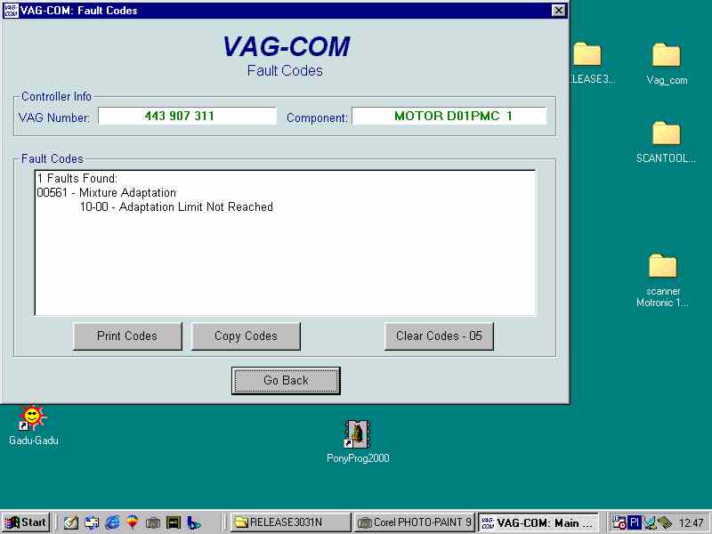

    Dodam teraz że po roku udało mi się połączyć komputerem programem vag-com 3.11, vwtool ,vagold. Tylko podstawowe dane ale jednaksię da.
    • Audi 80 B3 '91: Jakie piny do diagnostyki Mono-motronic 1.2.1? k6.jpg (35.91 KB) Musisz być zalogowany, aby pobrać ten załącznik.
