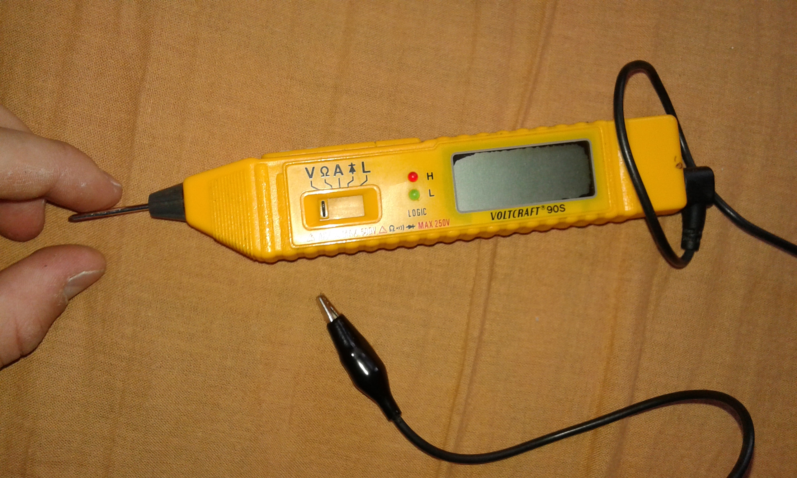

    Witam wszystkich ! podłączyłem równolegle 2 żarówki, przez długi okres było dobrze ale dzisiaj włączam do kontaktu a tu BUCH ! sprawdziłem i za 2 razem tak samo ;[ trochę już się tego boje dlatego pytam się was czy mogę jakoś sprawdzić miernikiem czy jest zwarcie ? lub bez podłączania do prądu ;D
    Co prawda już działa ale i tak chciałbym się tego dowiedzieć :)

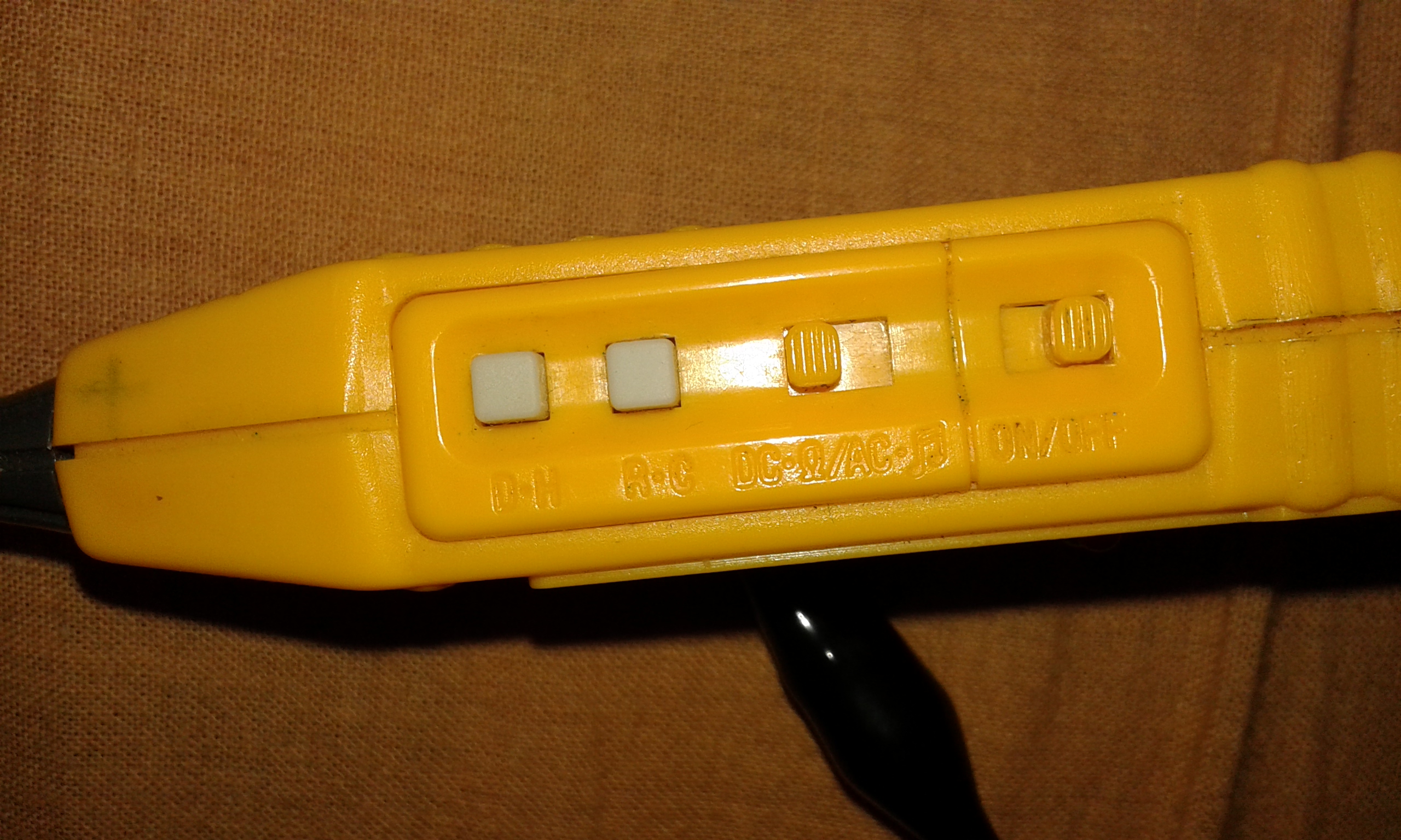

  • #8 14339255
    PAWMOSS
    Posty: 219
    Ocena: 13
    Prawdopodobnie przyczyną był chiński gwint bo się wygiął xd idę do sklepu po nową i zobaczymy ;p
    Taaaa w sobotę znajdę czynny sklep elektroniczny xd dam znać w poniedziałek :)
    Ale i tak dalej się zastanawiam czy da się jakoś sprawdzić czy podłączania pod prąd czy jest zwarcie ? bo jednak ostatnio mnie ostro potelepało i trochę się boję wkładać do gniazdka niepewnego urządzenia :D
  • #9 14339447
    ToJestNick
    Posty: 2948
    Pomógł: 150
    Ocena: 558
    Możesz sprawdzić multimetrem jeżeli takowy posiadasz.
