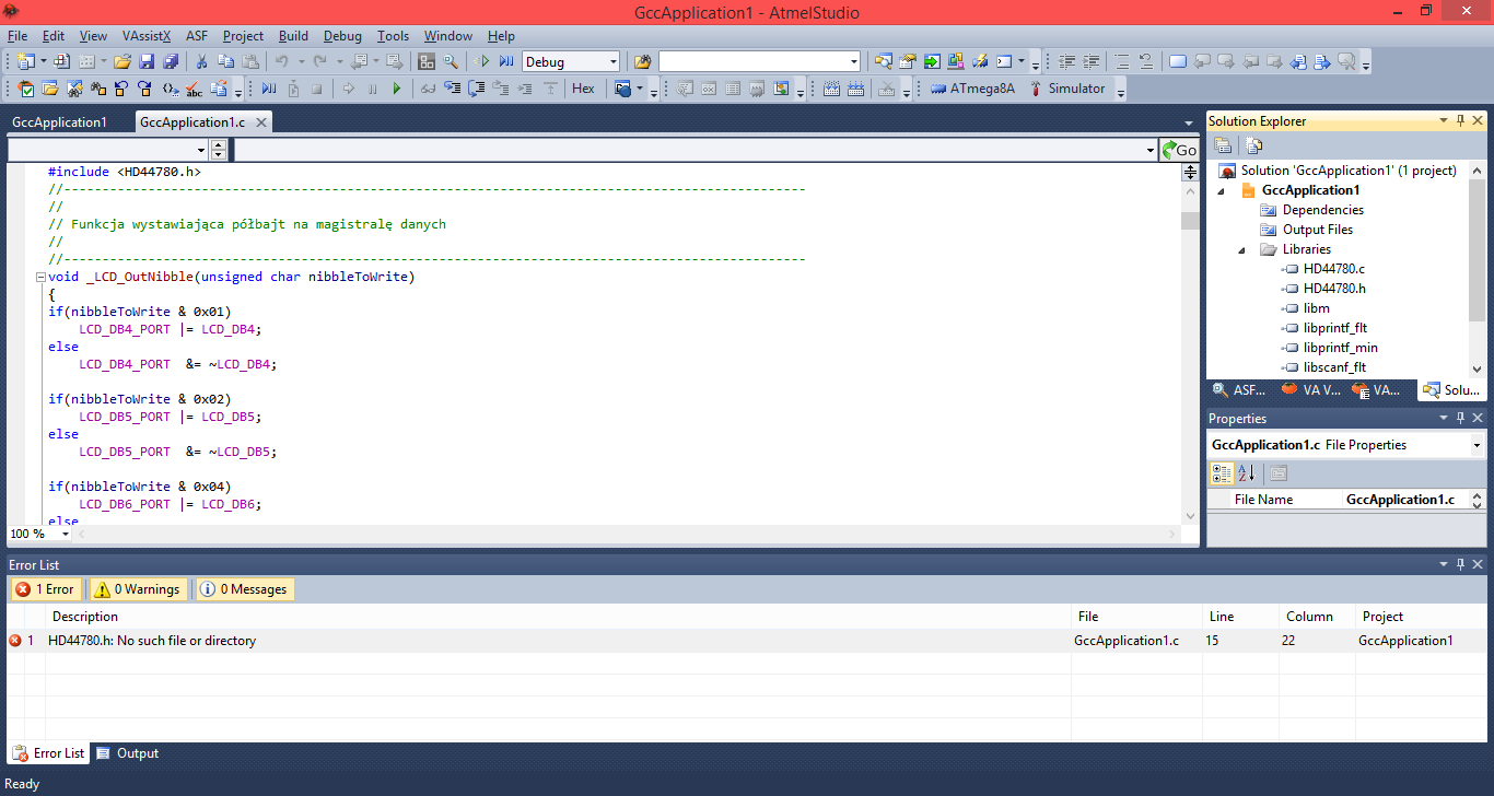

    Od niedawna zacząłem przygodę z mikro kontrolerami avr.
    I właśnie w atmel studio 6 wyskakuje mi taki błąd przy probie kompilacji przykładowego programu z tej strony http://hobby.abxyz.bplaced.net/index.php?pid=4&aid=8 . Szukałem sporo o przyczynach ale próbowałem już wszystkiego i ten błąd wyskakuje dalej... Biblioteki dodane , optymalizacja zrobiona ,częstotliwość zdefiniowana według poradnika http://mikrokontrolery.blogspot.com/2011/04/atmel-studio-pelne-ide-avr-arm-cz1.html i dalej nic.
    Mieliście podobny problem? jaka możne być przyczyna tego ?

    Witam i dziękuje za zainteresowanie tematem.
    Po kompilacji jest tylko ten 1 error i 0 warnings i 0 messages.
    Mam windowsa 8.1 ale to chyba nie ma nic do tego.
    Załaczam zrzut ekranu. Błąd kompilacji w Atmel Studio 6: hd44780 no such file or directory

    Pliki HDxxx to nie biblioteki - należy je więc dodać jako zwykłe pliki projektu. Jak już to zrobisz i nadal nie będzie działać, to zmień #include <HDxx> na #include "HDxx".

    Pliki hd44780.c i hd44780.h nie są bibliotekami w tym sensie, że nie są wbudowane w struktury kompilatora i nie wie on, gdzie ich szukać.
    Dołącza się je do pliku projektu poprzez użycie #include "ścieżka do pliku .h", w tym wypadku powinieneś użyć #include "hd44780.h" pod warunkiem, że wcześniej skopiujesz pliki hd44780.c i hd44780.h do folderu w którym przechowywany jest dany projekt.
    Pliki mogą znajdować się również gdziekolwiek indziej, ale wtedy trzeba podać pełną ścieżkę dostępu ( #include "C:\users\.........\projekty\blablabla\hd44780.h" ).
    Proponuję rozwiązanie pierwsze - łatwiejsze, czytelniejsze, mniej potencjalnych problemów.

    @Wojtkel243 Biblioteki to prekompilowane pliki C połączone razem właście w plik o roszerzeniu .a (czyli w takim pliku masz jeden lub więcej plików obiektowych .obj). Oprócz rozszerzenia .a tradycyjnie ich nazwa musi w gcc zaczynać się od lib. W świecie MCU bibliotek nie stosuje się często, bo pliki źródłowe wymagają prekompilacji na konkretny MCU, w związku z tym stosowanie bibliotek jest małowygodne/niemożliwe i stosuje się je tylko wyjątkowo (np. libm). Nieprawidłowo bibliotekami często nazywane są ściągnięte z internetu pliki źródłowe realizujące określone funkcjonalności. Niemniej są to zwykłe pliki źródłowe C i należy je tak właśnie dodawać do projektu.
    @krzysssztof W Atmel Studio nie trzeba nic kopiować - dodając plik do projektu można wybrać jedną z dwóch opcji - AS kopiuje wskazany plik do pliku projektu, tworząc jego lokalną kopię (domyślne) lub tworzy łącze do pliku - jest to wygodne jeśli mamy kolekcję plików źródłowych wspólnych dla wielu projektów. W przypadku plików nagłówkowych, katalog w których się one znajdują (zwykle jest to jeden katalog, np. Include) należy dodać do ścieżki wysuzkiwania plików nagłówkowych - Project/Properties/Toolchain/AVR/GNU C Compiler/Directories - Include Path. Jeśli używasz #inlcude "" to plik wyszukiwany jest w bieżącym katalogu i jeśli tam się znajduje to nie trzeba zmieniać ścieżki przeszukiwania dla kompilatora.

    No uporałem się z jednym problemem. Faktycznie żle były dodane te pliki , dodałem poprzez add i existing project i skompilowało. Taki komunikat wyskoczył Kompilacja rozpoczęła się.
